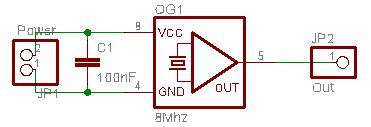

Dane für die Antworten aber ich denke ich habe ihn somit auserbetrieb
gesetzt.
Habe cksel3 gesetzt und nun ist feierabend.!!!!!
Kann ich diesen Lockbit über Jtag rückgängigmachen oder muss ich nun
doch ein Externen Taktgeber dran hängen?
MFG: Fichte
Gast #165212
So nun Funktioniert er wieder mit dieser Netten Schaltung ich habe fast
schon die Hoffnung Aufgegeben.!!!
MFG: Fichte
PS: Nun Funktioniert der Atmel wieder aber immer noch zulangsam warum
das habe 8 MHZ Quarz dran und möchte mir was aufs LCD ausgeben aber
wenn ich ein Delay setzte vom 500ms braucht er ca. 1,5s zum Ausführen.
Ich dachte es liegt am Takt aber leider doch nicht kann mein Quarz
defekt sein. oder hat jemand eine andere Idee was es sein könnte.?!
