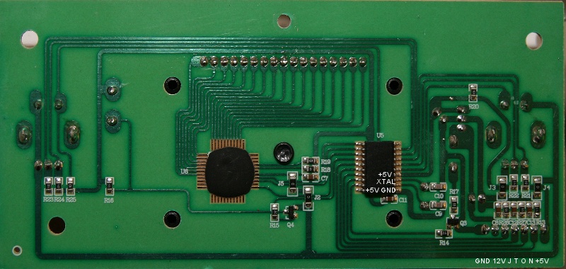

Das Bild zeigt die Platine des Einkochautomaten mit digitaler
Temperaturregelung und Zeitsteuerung, den es derzeit bei Lidl gibt. Ich
würde den Controller gerne mit einer eigenen Firmware ausstatten, die
nicht nur eine Temperatur anfährt und für die eingestellte Zeit hält,
sondern nacheinander mehrere Temperaturstufen und Haltezeiten durchläuft
(zum Bierbrauen).
Leider hat der Controller keinen Aufdruck und die Signatur der Pins,
deren Funktion klar erkennbar ist, paßt zu keinem Controller, der mir
geläufig ist.
Hat jemand eine Idee, was das noch sein könnte?
Am nächsten dran wäre noch der ATtiny26 (Quarz auf Pin 2 und 3, Reset
auf Pin 4), aber der hat weniger Pins und entgegengesetzte Polarität bei
der Versorgungsspannung. Wenn ich nichts übersehen habe, paßt auch kein
anderer ATtiny und die ATmegas haben alle mehr Pins. Bei den 8051ern von
Atmel bin ich nicht fündig geworden und die 20pinnigen PICs, die ich mir
angeschaut habe, sehen auch alle anders aus.
Notfalls könnte ich den Chip natürlich ablöten und über eine
Adapterplatine einen AVR hineinfrickeln, aber wenn irgnd möglich, würde
ich eine minimal invasive Lösung bevorzugen.
Der Klecks auf der linken Seite muß übrigens ein LCD-Controller sein,
denn die Pinreihe darüber führt zum Custom-LCD-Panel auf der
Platinenvorderseite. Vom Mikrocontroller führen drei Leitungen dorthin,
also irgendein serielles Protokoll. Auch dazu sind sachdienliche
Hinweise sehr willkommen.

Von der Lage der Versorgung und des Quarzes könnte es ein PIC18F.... mit
20 Pins sein.  Die Verbindungen zum LCD Controller müssten zum SPI
Interface passen.  Wenn es einer ist, sollte er Programmer in der Lage
sein über die ID den genauen Typ zu bestimmen.
Ein Atmel AVR ist es jedenfall schon mal nicht.

Ich weiss auch nicht was das fuer ein Controller ist,
aber schau mal bi Holtek vorbei und vergleiche.
Allerdings hilft dir das wohl nicht viel da du den kaum
brennen kannst. Da ist es wohl einfach die Platine entweder komplett
zu ersetzen oder nur eine eigene Adapterplatine an die Pads des
alten Controllers zu adaptieren.
> 20 Pins sein.
Ja, das könnte hinhauen. Danke für den Tipp!
Update: Ach, nee, wohl doch nicht (siehe unten).
> Die Verbindungen zum LCD Controller müssten zum SPI Interface passen.
Nein, paßt nicht ganz, aber könnte Soft-SPI sein. Die Platine sieht ja
eh danach aus, als ob die Pin-Auswahl mit dem Ziel gemacht wurde, ein
möglichst kreuzungsfreies, einseitiges Layout hinzubekommen.

usuru schrieb:
> Das ist jedenfalls kein PIC. Da sind bei den 20 Pin-Gehäusen Vdd und Vss
> gerade anders herum
Ja, sieht wohl so aus. Und ich hatte mich schon gefreut, daß die erste
Antwort gleich ein Treffer war... :(

Was macht denn dieser "Tropfenklecks"-Baustein links? Kommuniziert er
noch mit dem µC? Wenn ja, welches Protokoll?
Das schränkt die Eigenbastelei bzw. Reverse-Engineering sicherlich etwas
ein.

Könnte gut sein, dass es ein 4-bitter ist.
Denke auch, mit nem Adapter bist du schneller fertig. Selbst wenn du den
Originaltyp schnell findest, fängst du doch bei Null an.
Selbst wenn er auslesbar ist (was ich nicht glaube), hast du ein nacktes
Hex-file, welches du mit viel Mühe in ein Assemblerprogramm übersetzen
und dann ändern kannst.
Dann fehlt dir die komplette Entwicklungsumgebung und die Erfahrung mit
dem Chip.
Nimm nen Mega8, fertig.

Am einfachsten lässt sich einer der oben erwähnten PICs anpassen, man
muss dazu nur Pin 1 und 20 auf der Platine vertauschen.
Man sollte allerdings noch nachschauen wie es mit der Incircuit
Programmierung es PICs ausschaut und wie diese zur Platine passt.
Übrigens halte ich es durchaus für möglich dass das trotz der
Pinvertauschung ein PIC ist. Je nach PAD Anordnung des Die und Aufbau
des Leadframes ist nicht aufwendiger als ein etwas anderer Bondplan.

Wilhelm Ferkes schrieb:
> Kennst du in etwa die Software des unbeschrifteten Controllers?
Das kommt darauf an, was Du mit kennen meinst. Ich weiß, was sie macht
und ich kenne die Ein- und Ausgaben des Controllers, aber über den
inneren Aufbau der Software weiß ich natürlich nichts.
> Wenn das LCD ein Semicustom-Typ ist, hat man auch verloren.
Meinst Du das Panel (das ist definitv Custom) oder den LCD-Controller?
Mir leuchtet aber in beiden Fällen nicht ein, warum das ein Problem sein
soll, denn ich kann doch einen Analyzer an die drei Leitungen hängen,
die vom µC zum LCD-Controller gehen, und schauen, welche Daten (vom
Original-Controller) zu welcher Anzeige führen. Klar, eine Fleißarbeit,
aber doch nicht "verloren"!?
Daran hatte ich auch schon gedacht.
Klar.
Ja, den Gedanken hatte ich auch schon, aber wozu sollte die
Pinvertauschung dienen? Für ein geändertes Pinout zum Zwecke der
Vereinfachung des Platinenlayouts, dürften bei den Einkochern die
Stückzahlen zu klein sein und alleine um das Reverse-Engineering zu
erschweren wird das bei einem Einkocher für 60 Euro auch keiner machen.
Wenn ich mir den merkwürdigen Bogen den die Leitung von Pin 20 zu C11
macht könnte das Layout in der 1. Version durchaus anderst herum gewesen
sein.
Möglicher Grund für die Änderung wäre z.B. Schwierigkeiten mit dem
Oscillator auf Grund der Einseitigen Platine (schlechte Masse!). Und
eine Ausfallrate von nur 1% ist tödlich für ein solches Produkt.

Diesen Teil der Aufgabe muss er ja sowieso neu machen. Ich denke es geht
ihm in erster Linie um eine geeignete und preiswerte Hardware Platform
für sein Projekt. Und das ganze drumherum (Display,Gehäuse,Tasten ...)
ist doch oft ziemlich viel Aufwand im Selbstbau.
