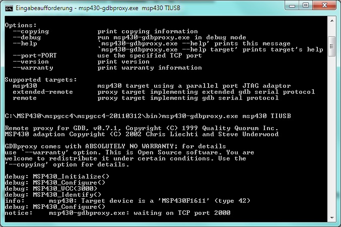

Das funktioniert auch -> siehe Screenshot (gdbproxy.jpg).

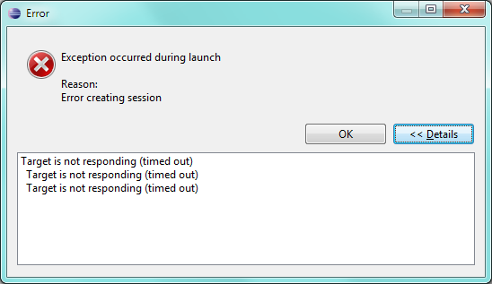

Das habe ich auch so eingestellt, aber ich erhalte die Fehlermeldung
"Target is not responding (timed out)" (siehe Screenshot error.jpg).
Meine gbd-target.ini sieht wie folgt aus
target remote localhost:3333
monitor erase main
load Debug/Test1.elf
Weißt du woran das liegen könnte?

OP #2230267
Wenn ich mir unter Run -> External Tools die MSP430-GDBProxy anschaue,
dann sieht man, dass ich keine Verbindung aufbauen kann
debug: MSP430_Initialize()
error:     msp430: Could not find MSP430-JTAG on specified COM port.
(57)
(57)
(57)
(57)
(57)
#2230403
Hm, ist ja seltsam. Ich hab nur den freien CCE nur für MSP430
installiert. Da klappt das bestens. Ist aber dann wohl kein
Debuggerproblem. Eher was mit den Lizenzen.
Bei Eclipse und GCC: Was sagt denn der msp430-gdbproxy, wenn du in
Eclipse das Debuggen startest? Tut sich da was? Da müsste ein Connect
kommen und viele Meldungen. Wenn nicht, dann ist wohl deine Firwall
irgendwie so eingestellt, dass die die TCP Verbindung blockiert. Den
gdbproxy musst du die ganze Zeit offen haben, das machst du, oder? Der
muss im Hintergrund laufen.
Edit: Ich seh gerade: Du hast im gdbproxy Port 2000 eingestellt und bei
Eclipse Port 3333, das kann ja nicht klappen.

Du hast recht - der Port hat nicht gepasst. Das habe ich korrigiert.
Nun klappt das Deguggen, allerdings wenn ich auf Run klicke, kommt
wieder eine Fehlermeldung (siehe error2.jpg).
Ich danke dir für die tolle Unterstützung!
