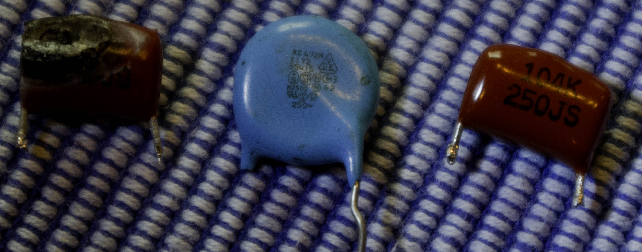

leider hat mein Proxxon FBS 220/E Dremel vor kurzem ein paar seiner
Bauteile veräußert bzw. verbraten.
Zuerst hat er mal 2 (oder warens doch 3) der blauen Bauteile
rausgeschüttelt.
Danach wurde er im Betrieb immer sehr warm.
Vor kurzem ging dann nichts mehr. Hab gesehen, dass ein paar Lötbahnen
verlaufen waren und der Grüne große Widerstand keinen Kontakt mehr
hatte.
Außerdem verkokelte das braune Bauteil (Widerstand?).
Gut, was ist das blaue Ding für ein Bauteil und wonach muss ich suchen?
Wozu werden diese Bauteile verwendet?
Ich glaub die waren parallel zu den Widerständen auf der Rückseite des
Motors geschaltet.
Das braune Bauteil scheint ein Widerstand mit 104kOhm zu sein, der mit
250 V betrieben wird.
Wie bekomm ich da die Leistung von dem Ding raus?

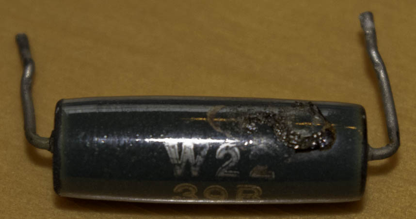

Der große grüne Widerstand ( 39 Ohm, 22 Watt) war direkt neben dem
verkokeltem braunen, weshalb er auch etwas abbekam. Hab ihn
durchgemessen und der hat noch seine 39 Ohm. Er scheint jedoch etwas
aufgebläht. Ist das normal, oder sollte ich den auch lieber austauschen?

das braune Ding ist kein Widerstand, sondern ein Kondensator - die 104
bedeutet 10 x 10^4 pF, also 100nF, die Spannungsfestigkeit gibt die 250
in der Zeile darunter an. Also hier 100nF/250V.

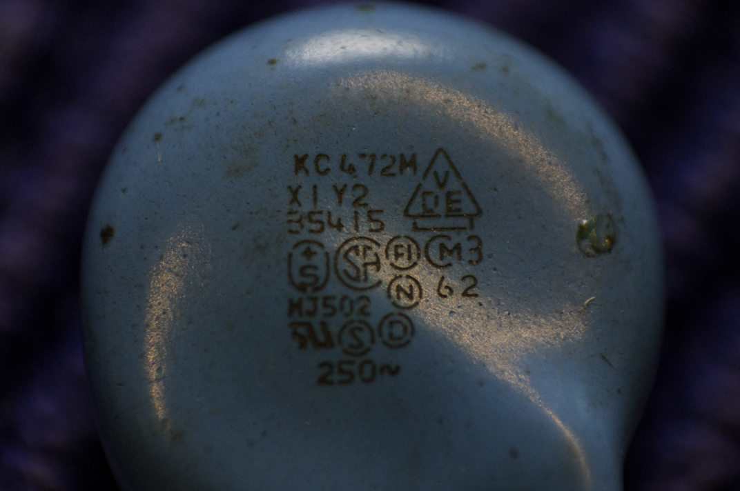

Das blaue ist ebenfalls ein Kondensator, hier ist die 472 die
Kapazitätsangabe: 47 x 10^2 pF = 4,7nF. Die Spannungsfestigkeit steht
ganz unten, 250V Wechselspannung. Achtung, das ist außerdem ein
Kondensator, der den Klassen X1 und Y2 genügt (besondere Anforderungen
an Stoßspannungsfestigkeit und Isolation).
Der Widerstand sieht eigentlich noch gut aus, ich glaub nicht dass der
aufgebläht ist, die Gehäuse sehen bei solchen Leistungswiderständen oft
so leicht bauchig aus.

Gast #2230274
39 OHM / 7W

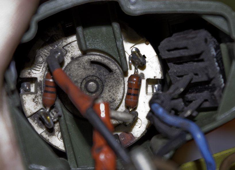

Die blauen Kondensatoren werden parallel zu den Widerständen geschalten
oder?
Könnten diese theoretisch auch weggelassen werden? Dürfte doch
eigentlich nur Auswirkungen auf die genaue Einhaltung der Drehzahlen
haben oder?
Lg
OP #2230348
Am Letzten, meiner angehängten Bilder im ersten Post sieht man zwei
Widerstände. An beiden ist jeweils ein abgebrochenes "Bein" dran. Ich
denke mal, dass die C´s da dran waren. Vielleicht lass ich die C´s aber
auch einfach draußen, hat ja so auch funktioniert. Muss ich mich halt
damit abfinden, dass die anderen Bauteile früher eingehn werden.
