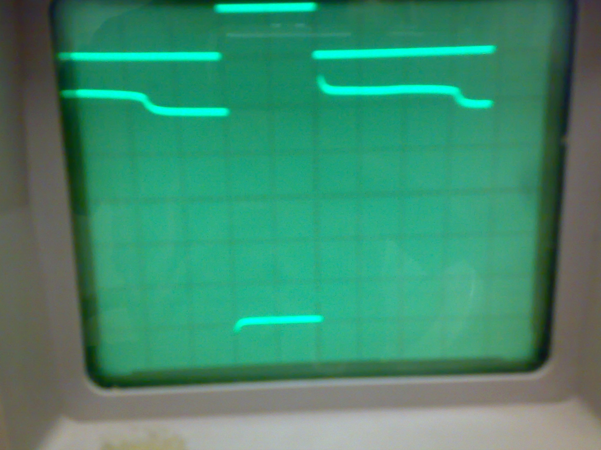

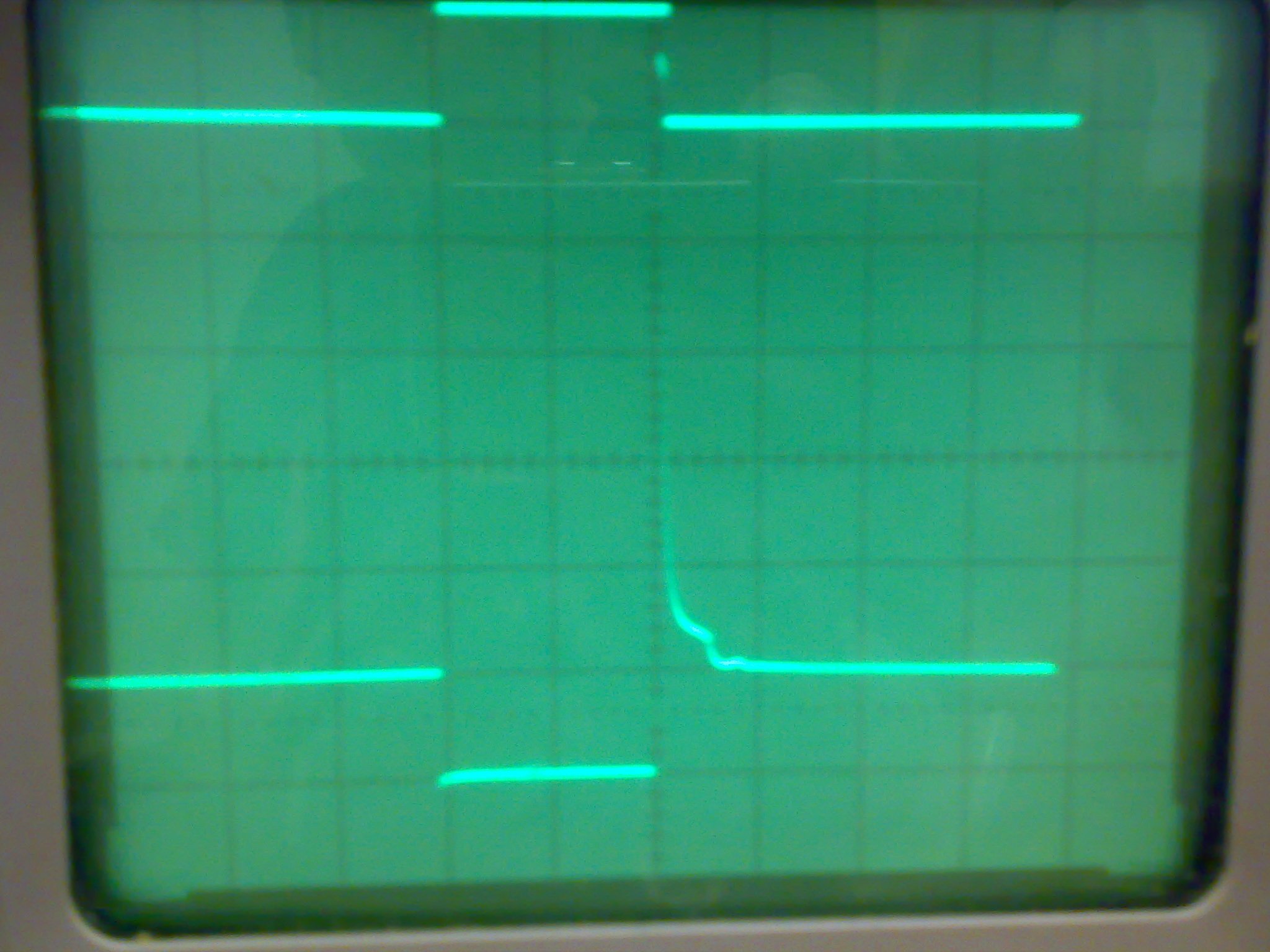

Leider macht mein ales Analoges Oszi mucken,
der Trigger macht da nicht mit und bekomme kein klares Bild.

Thomas W. schrieb:
> Also wurde die Spannung nicht weit genug nach unten gezogen ?
oder zuviel Spannungsabfall an Deiner Masseleitung wenn das Ventil
schaltet.
Aber ohne funktionierendes Oszi hast Du wenig chancen das zu
analysieren.

von Thomas W. (wagneth)
Habe heute Abend noch ein wenig Oszilloskopiert.
Dabei sind zwei Bilder entstanden :
-Dioden_60v.jpg            mit 10V/div
-diode.jpg                 mit 2 V/div
Jeweils 1mS/div, Versorgungsspannung 10V.
Ich bin mir nicht ganz sicher was ich dort sehe.
Bei "Dioden_60V" sehe ich doch die abklingende e-Funktion der
Induktivität ?
Kann ich davon ausgehen das bei 70,7% auch das Ventil abgefallen ist ?
Oder eignetlich schon wenn die Spannung gerade am zusammenbrechen ist.
Denn eigentlich müsste ich doch aus dem  U/I Diagramm der Diode den
Strom ablesen.
Quasi ist doch der Strom durch die Spule eine Abbildung auf die
Diodenkennlinie !?
FET :
So ein BTS141 geht auch nur bis 60V bei schaltzeiten um die 100µS.
Natürlich ist der besser geschützt.
Würdest Du so einen auswählen ?
Dann sollte ich bei 50V aber schon begrenzen...
Den FET habe ich nur nach der Verlustleistung ausgesucht.
Mit Induktivität stehe ich irgendwie auf Kriegsfuss.
Ausserdem bekommt man von den Ventilen keine Daten.
Beides dumm.
auf dem Rechten Bild siehst du die Durchlaßspannung der Diode noch ca 3
ms lang anstehen. d.h. das Ventil ist fast 3 ms länger geschlossen als
angesteuert. (Für die genaue Zeit brauchst Du eine Stromzange).
Die Diodenspannung und damit der differentielle Widerstand ist stark
temperaturabhängig. Bei höherer Temperatur der Diode kann sich die zeit
noch verlängern.
links ist die Energie bereits nach ein paar 100us abgebaut.
(Stromzange?)
Ich vermute mal daß der Knick nach 0,6ms der Punkt ist wo sich das
Ventil anfängt zu bewegen (Öffnen des magnetischen Kreises =
Induktivitätsänderung.)
