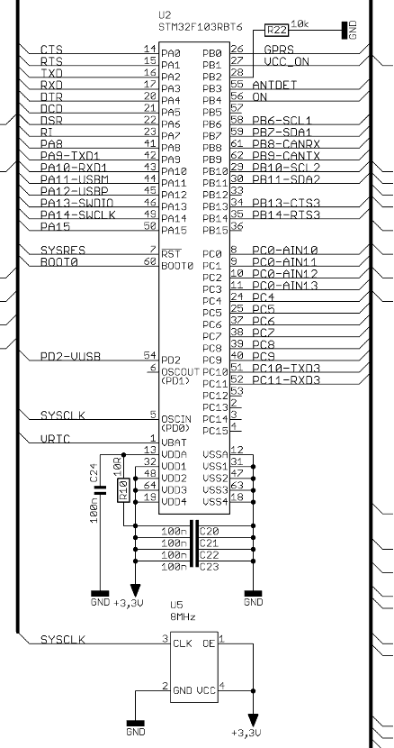

Wenn ich das ganze nun auf das eigentliche Tagetboard spiele, so klappt
das auch einwandfrei, allerdings rührt sich der Prozessor kein bisschen.
Ich vermute das es daran liegen könnte, dass auf dem Developperboard ja
ein externer Quarz verwendet wird, auf dem eigentlichen Target aber ein
externer Oszillator (16 MHz) bestückt ist, dessen Taktsignal
ausschliesslich auf "OSC_IN" gelegt ist. "OSC_OUT" ist nicht beschaltet.
Jetzt stehe ich leider total auf dem Schlauch und habe keine Ahnung,
wieso nun bei dieser Konstellation kein Debug und nichts funktioniert.

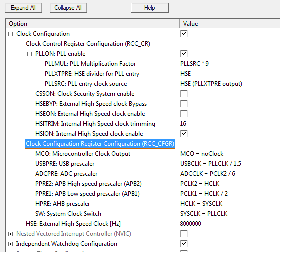

Ich nutze die Initialisierungsroutine von Keil "STM32_Init.c" (s.
Anhang), allerdings wird diese ja nicht mal bearbeitet, da die
Mainroutine ja auch nicht startet. Die Zeitanzeige im Debugmodus bleibt
immer auf null stehen.

Hab mal den Schaltplan vom Targetboard mitgepostet, vielleicht kann mir
ja einer von euch weiter helfen... :-) Wäre echt super!

von Gebhard R. (Firma: Raich Gerätebau & Entwicklung) (geb)
Als erstes schau mal mit dem Oszi, ob der Oszillator das Signal wie
erwartet liefert.
Im Manual steht folgendes:
External source (HSE bypass)
In this mode, an external clock source must be provided. It can have a
frequency of up to 25
MHz. You select this mode by setting the HSEBYP and HSEON bits in the
Clock control
register (RCC_CR). The external clock signal (square, sinus or triangle)
with ~50% duty
cycle has to drive the OSC_IN pin while the OSC_OUT pin should be left
hi-Z. See Figure 8.

Wenn ich das richtig gesehen hab ist auf dem Keil Board ein 8 Mhz Quarz
rauf und zu gehst jetzt aber mit einem 16 Mhz Oszillator auf den Chip.
Da solltest du vorher die PLL noch anpassen:
16 * 9 = 144 Mhz -> STM32F103 geht aber nur bis 72 Mhz lt. DB.

Habe jetzt mal die PLL angepasst. Den Multiplikationsfaktor habe ich auf
PLLSRC * 4 gesetzt, womit ich ja auf 16MHz * 4 = 64MHz komme. Damit
sollte der STM32F103 ja klar kommen.
Allerdings ist damit immer noch das gleiche Problem.
Das mit dem internen Oszillator habe ich schon versucht, allerdings kann
ich an der "Clock Configuration" einstellen was ich will, nichts tut
sich.

Also ich habe mal mit dem Oszi nachgemessen:
 -BOOT0 ist kontinuierlich auf NULL
  (Soll auch so sein, da ja vom Flash gebootet werden soll)
 -!RST ist NULL, beim übertragen der Software via SWJ kurzzeitig auf
  HIGH
Allerdings ist mir auf gefallen, dass !RST nicht komplett auf 0 V ab
fällt, sondern nur auf ca. 1,5V. Vieleicht könnte das ja das Problem
sein.

Was ist denn am /RST pin angeschlossen ? Der hat nur nen schwachen
internen Pullup von ca. 40 KOhm.
von Andreas K. (cortexandi)
Also der !RST ist mit einem 10k Pulup an 3,3V angeschlossen. Zusätzlich
ist noch ein 100nF KeKo zwischen !RST und GND.
Habe vorhin mal mit dem Entwickler des Boards telefoniert, der mir
sagte, dass der LOW-Pegel maximal 0,8V betragen darf. In meinem Fall
sind es aber ca. 1,5V. Also viel zu viel für einen sauberen Reset.
Ich versuche mal die !RST Leitung per Hand kurz auf 0V zu legen und
schaue ob der Prozessor dann läuft.
Problem gelöst!! :-)
Da die Resetleitung im Resetzustand nicht unter 0,8V fällt, wird der
Prozessor auch nicht resettet.
Resetleitung per Hand mal auf 0V gelegt und siehe da, es funktioniert.
Danke an alle für die Hilfe!
