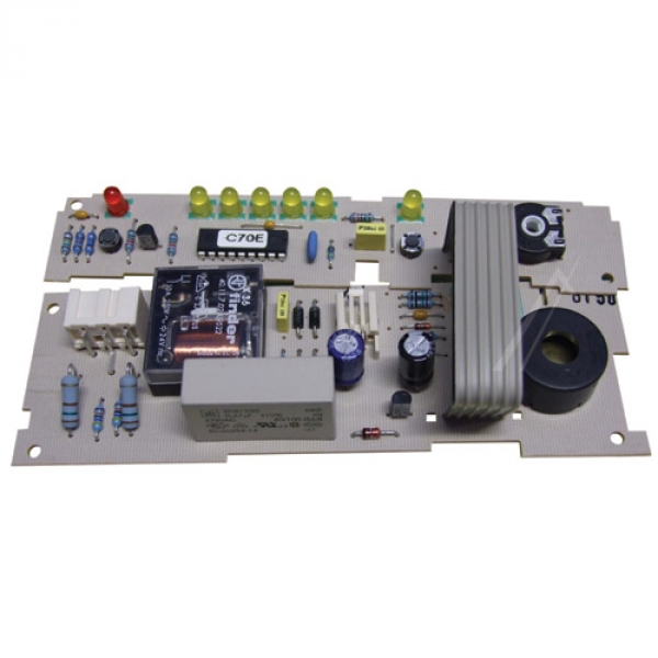

Mein Liebherr-Kühlschrank hat genauso ein Netzteil. Die Regelung findet mit einem PIC und Relais statt. Auch der AEG-Kühlschrank, den ich vorher hatte, hatte ein Kondensatornetzteil.
#2232706
Schaltplan habe ich nicht, aber dieses Bild. Man sieht die PP-Kondensatoren für 630 V, aber kein Netzteil. Sämtliche Bedienteile nach außen bestehen aus Plastik.
#2232710
Paul schrieb: > Schaltplan habe ich nicht, aber dieses Bild. Man sieht die > PP-Kondensatoren für 630 V, aber kein Netzteil. Sämtliche Bedienteile > nach außen bestehen aus Plastik. es ging ja nicht darum das Kondensator netzteile schlecht sind, es ging darum das man sotwas nicht macht wenn man 1A braucht. Diese schaltung braucht bestimmt nur ein paar mA und dafür ist es OK.
