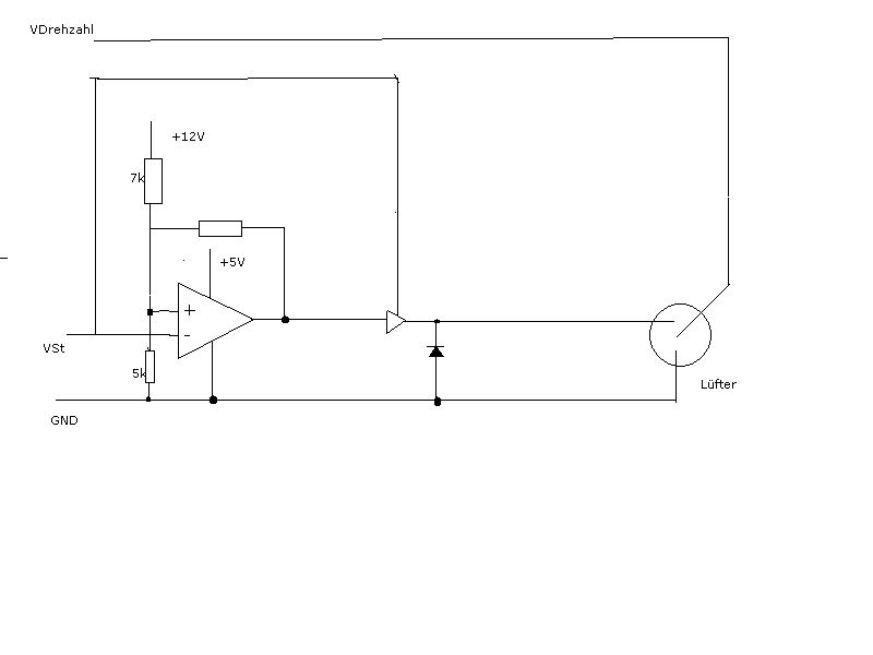

Bevor jetzt ein "geh suchen" kommt :) Ich will keine Lüftersteurung
aufbauen, sondern eine vorhandene (kauf-) steuerung erweitern.
Und zwar regelt diese Steuerung bis auf 2000 Umdrehungen runter, was
einem Spannungswert von 5V enspricht. (klingt  wenig professionell,
aber so stehts in tests und beschreibungen des Teils). Allerdings
schaltet die Steuerung den Lüfter nicht komplett ab, was ich jedoch
möchte.
Ich gehe erst einmal davon aus, daß das Feedback über die
Drehgeschwindkeit nicht ausgewertet wird. Mein Gedanke hinter
beiliegendem Schaltplan ist nun folgender: Über einen Schmitt-Trigger
erkenne ich, ob min. 5V anliegen. Falls ja werden Diese über einen
Treiber zum Lüfter geleitet. Falls nein, kommt halt nix an beim Lüfter.
(Ich hoffe, das Schaltzeichen vom Treiber ist in etwa richtig, habs aus
Datenblättern erraten)
Hab ich endlich mal keinen Denkfehler? ;)
Angenommen, die Steuerung wertet doch das Drehzahlsignal aus und jagt
die Spannung quasi automatisch wieder hoch: Ist das Signal einfach eine
analoge Spannung im Bereich 0-12V oder sind es digitale Informationen?
Danke schonmal

Hallo Tomato,
ich verstehe zwar deinen "Schaltplan" nicht so ganz, aber so wie du
es beschrieben hast, dürfte es funktionieren...
Das Drehzahlsignal des Lüfters ist digital. Es ist ein Rechtecksignal
mit f ~ Drehzahl.
