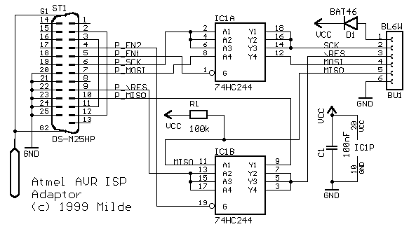

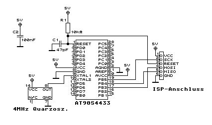

ich bin relativ verwirrt, aufgrund von mangelndem Wissen.
Ich habe die Schaltung aus dem AVR-TUTORIAL, von dieser Homepage, zum
Programmieren eines Atmega8 aufgebaut und finde nun irgendwie keinen
passenden Schaltplan um die 6-polige Stiftleiste über die passende
Buchse an meinen Rechner anzuschliessen, ja noch nicht mal ein Kabel zu
kaufen. Nun kenne ich mich mit MISO und MOSI usw. nicht sonderlich gut
aus und kann mir keinen Reim aus anderen Plänen machen.
Im Anhang ist der Schaltplan.
Bin für jeden Ratschlag dankbar.
MFG Daniel
Nun, Du brauchst ein Programm zum übertragen der Daten. Z.B. PonyProg.
Und ein Kabel. Ich verwende eines für den Parallelport, welches
lediglich mit vier Widerständen aufgebaut ist. Aber Achtung: Der
Parallelport ist so ungeschützt und da kann man sich auch mal was am
Rechner zerhauen...
Ich glaube ich habe es von dieser Seite ... ich bin mir aber nicht
sicher. Dort ist aber auch die etwas sichere beschrieben...
http://www.blafusel.de/misc/atmega8_isp.html

eines quält mich noch, mein Stift ist 6-polig und die Pläne für das
Kabel haben alle nur 5 Anschlüsse:
Stift:        Kabel+Buchse:
VCC           ----
SCK           SCK
RESET         Reset
MOSI          MOSI
MISO          MISO
GND           GND
Wird der VCC nicht erwähnt, weil er für die Spannungsversorgung da ist
und es jedem klar ist ausser mir?
Mfg Daniel
U.U. ist es besser, VCC nicht mit ´rüber zu nehmen, wegens der Gefahr,
daß Programmer und Target auf verschidenen Spannungen laufen. Damit
würde es zu ein- oder beiderseitigen Überlastungen der Spannungsquellen
beider Systeme kommen. Bei Programmern, die keine eigene Versorgung
haben, erfolgt die Versorgung vom TargetBoard aus. Dann ist VCC
freilich belegt. Im übrigen ist es ratsam, Serienwiderstände von ca.
200 Ohm in die Signalleitungen zu legen, um eventuelle
Pegelunterschiede zwischen beiden Systemen abzufangen und Abrauchen
infolge von Kurzschlüssen sowie Kabelverdrehen vorzubeugen.
Noch sicherer ist es wenn man einen Programmer nach www.lancos.com
benutzt. Da ist eine Pegeltrennung gegeben und wenn man die Pins von
MISO MOSI und CLK auch noch für was anderes verwendet gibts nicht
gleich programmierprobleme.
mein target läuft auf 5V mit ner Batterie und der Programmer wird doch
über den parallelport auch mit 5V betrieben oder?
Im Anhang ist das Schaltbild, an welchem Stift an der Sub-D 25 poligen
Buchse kommt denn VCC ran wenn ich den Programmer uber den Parallelport
mit 5 Volt betreiben möchte und wo die Masse?
Oder Sollte ich die 5 V von meinem target Abnehmen? Es ist eh nur für
Dieses Projekt mit nem Atmega gedacht?
Was ist die Signalleitung?
Mfg Daniel
Ich verwende genau diese Schaltung und nehme die Spannung für den
Programmer vom Target ab. Über das Paralellport kommen nur die Signale
und Steuerleitungen.

Der Sub-D Stecker hat von G1 nach G2 (Metallgehäuse???) eine Verbindung
zu einer Art Öse oder großes Nadelöhr. Ich vermute mal das ist eine
Erdung???
Wo sind denn G1 und G2 anzubringen, also was kann die Öse für ein
Objekt sein?
www.oe5.oevsv.at/basteln_js/projekte.htm
"Programmierung von Mikrokontroller" gibt es Programmieradapter in
diveren Ausführungen. Die meisten davon passen in ein Steckergehäuse.
Kabelschirmung am Gehäuse???
Ich habe hier eine altes Parallel-Kabel. Dieses hat Silberpapier um die
vielen kleinen Käbelchens. Ich löte nun einen Draht an das Metall vom
Sub-D und lasse dieses mit der Metallfolie berühren. Richtig
Verstanden?
Nein, ich glaube auch nicht.
Muss dazu sagen, das ich das alles auf einer Lötstreifenplatine
anbringe, wo die anderen Schaltungen auch drauf sind.
Im Prinzip richtig verstanden, wichtig ist jedoch das die andere Seite
(PC) mit Masse verbunden ist.
Lötstreifenplatine ist nicht unbedingt schlecht, wenn man jedoch etwas
mehr macht ist ein unabhängiger Programmieradapter besser.
Vielen Dank Hubert G.!
Kannst du mir noch verraten, warum das Ganze.
die Metallfolie hängt doch in der Luft und ist doch nirgendwo
angeschlossen.
Oder sollen mit der Metallfolie nur Störfrequenzen und damit induzierte
Ströme über das Metallgehäuse vom Sub-D über den Masseanschluss des
PC's abgeleitet werden?
Mfg Daniel
