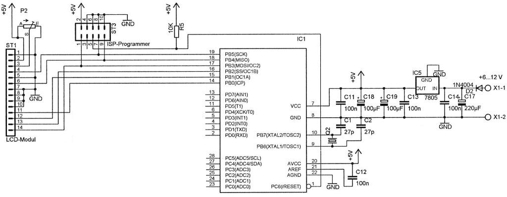

ich habe folgendes Problem was ich einfach nicht verstehe:
Ich habe eine kleine Experimentierplatine mit einem AVR Atmega8 welcher
über einen ISP Programmer mit BASCOM (DEMO) programmiert wird. Das
funktioniert ein paar mal sehr gut aber plötzlich erscheint in BASCOM
'couldn't detect chip' obwohl ich nichts an der Hardware geändert habe
und auch die Fuses nicht verstellt habe. Als Programmer verwende ich
diesen hier:
http://shop.embedded-projects.net/index.php?module=artikel&action=artikel&id=10
Ich habe schon 4 AVR's geschrottet und verzweifle schön langsam. Was
macht den AVR so empfindlich.
Danke schon mal im Voraus für Eure Antworten
Wolfgang

Danke für Eure Antworten, das mit dem Netzteil klingt interessant da es
sich um ein Steckernetzteil mit Eisenkern handelt. Aber können
eventuelle Spannungsspitzen wirklich über den 7805 springen? Ich glaube
schon dass ich das Netzteil zwischendurch ausgesteckt habe. Im Anhang
habe ich den Schaltplan des Boards.
Wolfgang

Gast #2233608
Wieso ist AREF mit 100nF an Vcc?
Ist GND vom IC5 auch wirklich fest an der gemeinsamen Masse? Gelötet?
Sind alle Massen wirklich elektrisch miteinander verbunden? Keine kalte
Lötstelle?
Blackbird
Gast #2233621
Hallo!
Das Problem mit den LCDs kenne ich auch. Das Problem habe ich dann so
gelöst, dass ich den Enable-Eingang des LCDs auf LOW halte, sobald der
ISP angesclossen wird. Dadurch bleiben die DATA-PINs hochohmig und
stören die Programmierung nicht.
