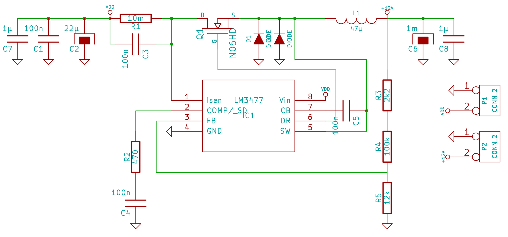

ich habe letztes Wochenende seit langem mal wieder eine Platine geätzt.
Applikation war ein 36V stepdown Wandler mit ein wenig Dampf.
Hintergrund ist ein Elektroroller, der einen 36V Antriebs Akku hat und
ein Boardnetz mit einigen Verbrauchern(Scheinwerfer,
Bremslicht/Rücklicht, Hupe) auf 12V. Alles in allem kann da 5A
Dauerstrom stehen und der Kaltstrom der Halogenlampe ist sicher nochmal
Faktor drei größer.
Den Originalen Wandler habe ich mir irgend wann mal bei einem Experiment
geschossen und letztens meinte ich, dass es vielleicht doch besser wäre
wieder Scheinwerfer und Bremslicht zu haben. Zu diesem Zeitpunkt stand
ich etwas unter Zeitdruck und habe einen Igel mit MC34063 und externem
MOSFET in einer Tiefkühlfolie eingeschweißt. Für Hupe und die kleineren
Verbraucher ist der Wandler ausreichend. Allerdings wird der schon bei
1A auf Dauer brütend heiß. Letztes Wochenende sollte also eine
endgültige Lösung her.
Ich hatte mir zu diesem Zweck von Reichelt ein Rudel LM3477 bestellt und
gleich als ich sie hatte mit dem Layout angefangen, am Wochenende geätzt
und aufgebaut. Der Schaltplan sieht fast exakt aus wie der im
Datenblatt. Ich musste einige Bauteilwerte verändern, weil ich sie nicht
vor Ort hatte. Darunter das compensation network ist bei mir 470 und
100n. Als Spule habe ich eine 47µH PIS47xx eingesetzt.
Was ich als Resultat erhalten habe sah wirklich sehr unschön aus. Der
Regler meinte mit ca. 330Hz zwischen shutdown und Vollgas zu
oszillieren. Die Frequenz ließ sich gut mit dem Ausgangselko steuern.
Bei 1mF 330Hz, bei 1µF ca. 2kHz und bei 14mF konnte man die resets
zählen. Das Verrückte ist, dass der startup erstmal gut aussieht aber
sobald das feedback die Refferenzspannung überschreitet geht er nicht in
die Leistungsregung über sondern schaltet einfach voll durch. Das ist
dann er erst mal eine Weile so und dann kommt der erneute shutdown.
Mir ist noch aufgefallen, dass der controller äußerst sensibel auf dem
gate drive Pin reagiert. Allein wenn ich den Tastkopf meines scops an
das gate hänge steigt die Frequenz hörbar. Das macht mich sehr
skeptisch, denn ein paar pF mit 10MOhm in Reihe meines Tastkopfes
sollten wohl kaum so einen drastischen Effekt auf einen 1A peak
Leistungsausgang haben!
Any idea?
Thor

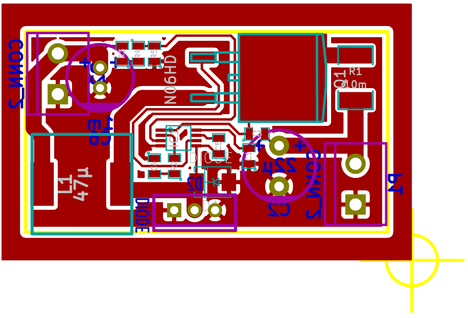

Ach ja, schematic und layout wären vielleicht hilfreich.
Ich weiß, GND des chips ist ein bisschen sehr übel geführt. Aber auch
als ich das nachträglich mit einem Stück Draht auf direktem Wege
verbunden habe hatte das keinerlei Auswirkungen auf das Verhalten.
Thor
