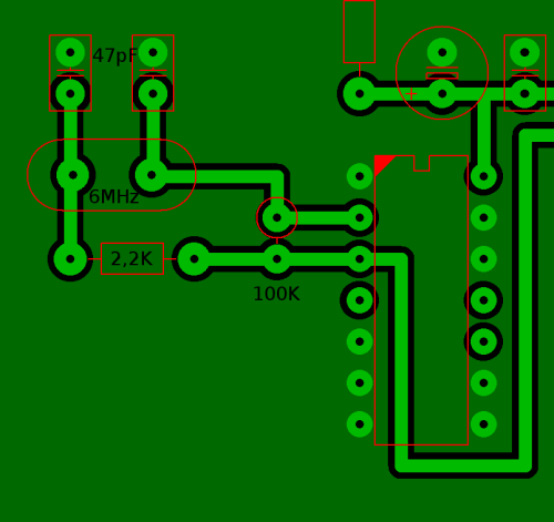

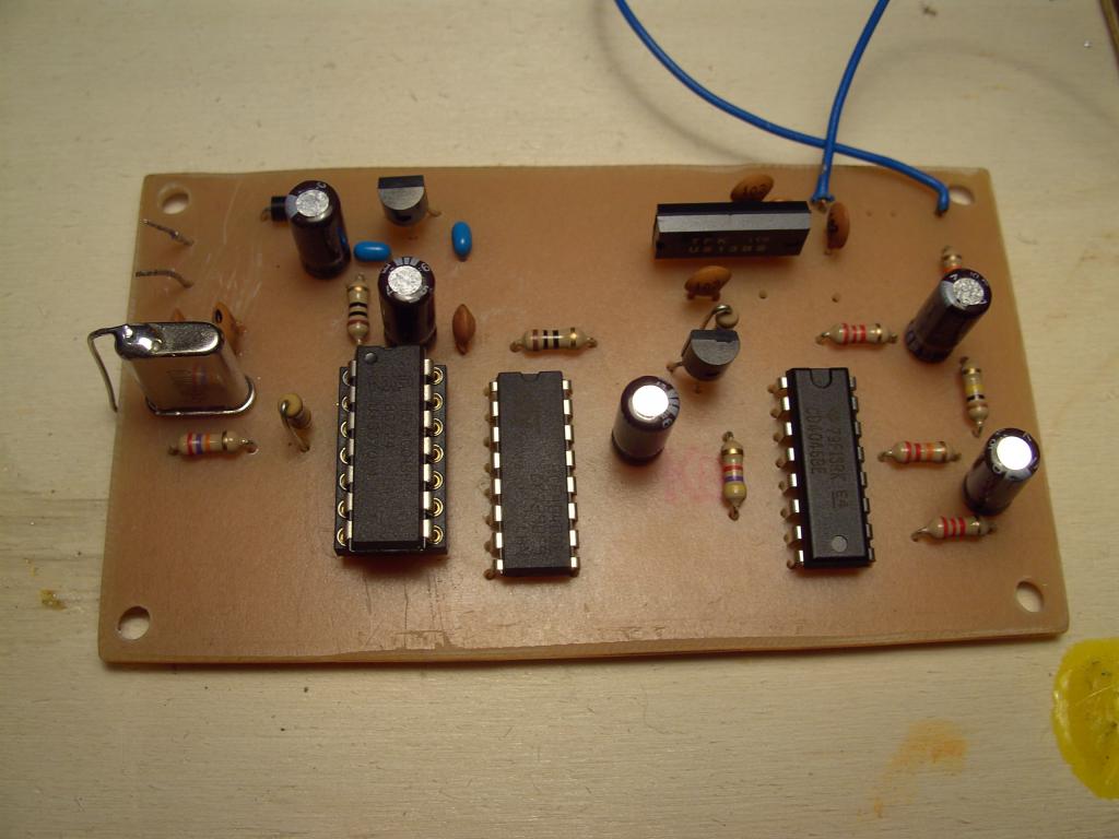

Im Anhang ist das Layout von meinem Oszillator. Das IC ist ein HEF4001,
also ein NOR Gatter.
Betreibsspannung ist 12 Volt.
Leider schwingt der Oszillator nicht an, wenn ich aber den Finger für
2..3 sec. an Anschluss 3 des ICs halte, schwingt er.
Die Schwingung bricht dann auch nicht ab, wenn ich loslasse, es
funktioniert dann alles, wie es soll.
Genau den gleichen Oszillator habe ich auch auf Streifenraster
aufgebaut, da schwingt er an...
Woran kann das liegen?
Ich habe schon den 100K Widerstand gegen 10K getauscht, jetzt schwingt
er etwas besser an, aber nicht von selbst :-(
Wenn ich ein langes Kabel an Anschluss 3 des ICs anlöte (auf der
Rückseite der Platine) dann schwingt er von selbst an...
Für Ratschläge bin ich echt dankbar.
Tom
von Wilhelm F. (Gast)
Es ist durchaus möglich, daß der HEF4001 die 6MHz nicht schafft. Einfach
wegen der Gatterlaufzeiten. Die Standard-4000-er gehören zu den
langsamsten Digitalbausteinserien. Und ich hatte mit diesen Bausteinen
und einem Quarzoszillator schon mal Probleme, über 3MHz hinaus zu
kommen.
Was machen eigentlich die freien Inputs am 4001? Liegen die auf einem
festen Potential, z.B. Masse oder VCC?
Zwischen Pin 2 und 3 könnte man einen 10MOhm-Widerstand schalten, damit
der Oszillator besser anschwingt. Dieser spannt das Gatter linear vor.
Der 2,2k-Widerstand könnte auch etwas größer sein, vielleicht um den
Faktor 10. Die Ausgangstreiberleistung des 4001 ist eher bescheiden.
Ich würde als erstes alle freien Input-Pins an festes Potential
schalten, dann den 10MOhm-Widerstand hinzu fügen, dann den
2,2k-Widerstand vergrößern. In dieser Reihenfolge, und zwischendurch
wieder testen.

von MaWin (Gast)
Zu wenig Störungen. Solche 1 Inverter Pierce Oszillatoren schwingen an,
weil das Rauschen irgendwann mal so stark ist daß es den Oszillator von
dem analog halbdurchgeschaltetem Zustand in den anderen bringt.
Und dazu muß gerade bei einem für den Oszillator völlig ungeeigneten
gepufferten Logikgatter besonders hoch sein. In uC sind spezielle
ungepufferte Inverter drin, und selbst dort gibt es manchmal Probleme.
von Falk B. (falk)
Richtig, es MUSS wenigsten ein HC_U_ Typ sein, ungepuffert. Sonst ist
die Verstärkung zu hoch. Klingt komisch, ist aber so. Klassisch ein
74HCU04.

von Ernestus P. (malzeit) Benutzerseite
>Ist der 74HCU04 pinkompatibel?
Nein, und verträgt auch keine 12V.
Mir fällt auf, du zapfst den Oszillator ohne Pufferstufe ab. Du darfst
schließlich nicht vergessen ein Tastkopf alleine belastet die Schaltung
schon mit 20pF und reduziert somit die Flankensteilheit des Ausgangs und
entsprechend die Bandbreite deines Verstärkers. Zudem besitzt der IC
eine Eingangskapazität von 7,5 pF, das den Schwingkreis auch nicht gut
tut.
Eine einfache und "schmutzige" Verbesserung die ich dir noch empfehlen
kann, verringere die Kapazität des rechten Kondensator oberhalb des
Quarzes. Das verstärkt die Rückkopplung. Halbieren wäre ein guter
Anfang.
Die Sache mit den ungepufferten Gattern spielt meines Wissens vorrangig
bei der Päzision der Schwingfrequenz eine Rolle.

von Helmut L. (helmi1)
Ich habe das gerade mal ausprobiert mit einem HEF4011BP (Hatte leider
keinen 4001).
Der Oszillator schwingt einwandfrei an.
Was mich allerdings an der "Schaltung" von Tom auffaellt ist das Pin1
anscheinend frei in der Luft schwebt. Das geht allerdings gar nicht.
Leider sieht man es nicht gut, und die Rückseite der Platine gar nicht.
Schaltplan wäre besser gewesen.
Aber ich merkte das ja auch oben schon mal an. Auch alle Inputs der
nicht benutzten Gatter an Masse oder VCC schalten, da sie sonst gerne
wild schwingen. Das merkt man am erhöhten Stromverbrauch, oder daß der
Baustein unverhofft warm wird. Das sind aber typische Anfängerfehler.

von tom (Gast)
Sorry, das sieht man echt schlecht auf dem Bild, Pin1 liegt auf Masse,
sowie alle anderen Eingänge.
Warm wird der IC nicht.
Ja, ich habe genau diese Schaltung schon öfters auf Streifenraster
aufgebaut, und hatte nie Probleme mit dem Anschwingen.
Nur jetzt auf der geätzten Platine ist das ein Problem...

von Tom R. (tt_r)
der IC ist nicht defekt, denn ich habe den von der Streifenrasterplatine
getauscht zum testen. (Habe mehrmals hin und her getauscht und immer
gings nur bei der Streifenrasterplatine)
Auch habe ich den Quarz genauso getauscht...
Danach kommt ein CD4040, der die Frequenz durch 8 teilt.
Könnte man auch einen Quarzoszillator (von Reichelt, die mit 4
Anschlüssen)
direkt an den 4040 hängen? Spar ich mir dann den IC?

von Tom R. (tt_r)
Ja, im Anhang ist ein Foto der Platine.
Ist eine PLL mit CD4046.
Funktioniert auch echt super, nur mit dem Anschwinge des Oszillators
habe ich Probleme...
http://www.reichelt.de/Oszillatoren/OSZI-6-000000/index.html?ACTION=3&GROUPID=3174&ARTICLE=13717&SHOW=1&START=0&OFFSET=16&;PROVID=2402
Würde der in die Fassung vom HEF4001 passen?
Dann müsste ich nur eine Leiterbahn "umlegen", weil der Ausgang ja Pin8
ist...
Gruß und Danke soweit
Tom
Wenn ich mir dein Foto so anschaue sehe ich dort anstatt 2.2KOhm in
Reihe zum Quarz einen 27Kohm (rot,violett,orange) Widerstand. Der ist
viel zu gross.

von tom (Gast)
> viel zu gross.
Das kommt daher, da ich mit den Werten experimentiert habe.
(Hätte ich besser dazu sagen sollen)
Am Anfang des Threads wurde mir geraten den Widerstand zu verzehnfachen.
Hatte aber keinen 22k mehr, daher 27k...
Ja, ich vermute auch, dass es mit 2,2k besser geht, denn nun schwingt er
nur an, wenn ich auf der Streifenrasterplatinen den Oszillator laufen
lasse und kurz mit dem auf der geätzten Platine verbinde :-(
Werde morgen die Werte wieder zurück basteln und den
Verbindungswiderstand erhöhen, das ist das einzige, was ich noch nicht
gemacht hatte.
Verkleinert hatte ich ihn schon, aber da schwang der Oszillator noch
schwerer an... Ich hatte da 10k verwendet. Werde mal 1M versuchen.
Auf jeden Fall erstmals danke für die Hilfe, ich melde mich morgen
wieder.
Tom

damit entsteht eine Spannungsdifferenz über das Gatter, dieses 'sieht'
dies und will es korrigieren -> schwupps, der Oszillator wird angeregt,
denn über R-C2 Tiefpaß und ESR(Q)-C1 Tiefpaß, hat man einen schönen
Phasenschieber-Oszillator. C1 am Eingang, C2 am Ausgang über R.
Abdul K. schrieb:
> Du denkst falsch Wilhelm! Im oszillierenden Betrieb gilt dann nur noch
> der ESR des Quarzes von vielleicht 30 Ohm. Deine 10M sind also praktisch
> kurzgeschlossen.
Das ist rein nur zum Anschwingen, sonst nichts. Sehr hohe Verstärkung
nur zum Anschwingen. Oben wurde schon mal erläutert, daß ein
invertierendes Gatter mit 2 Widerständen sich im Verstärkungsfaktor
exakt wie ein invertierender OP verhält. Und genau das ist diese
Schaltung: Der eine Widerstand ist die Impedanz der Quarzschaltung, und
der andere der Parallelwiderstand am Gatter.
