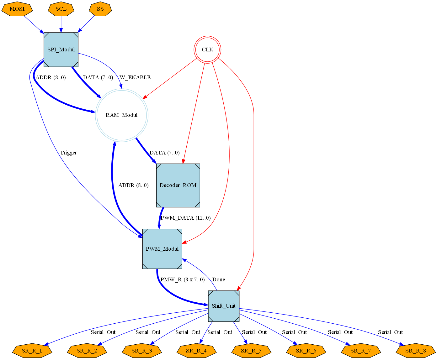

Pepe schrieb:
> Ich überlege grad: muss es denn überhaupt ein FIFO sein? Ein normaler
> Speicher tut's eigentlich auch!?
Ja, am besten als Dualport Memory ausgelegt. Auf einer Seite der
Displayrozess um die LEDs anzusteuern, und von der anderen Seite kann er
mit neuen Werten beschrieben werden.

Ich habe mir mal Gedanken gemacht wie ich das Ganze so gut wie möglich
"gekapselt" aufbauen könnte. Herausgekommen ist das Bild im Anhang.
Könnte mir jemand sagen ob das so funktionieren könnte?
Wenn ja würde ich mich Stück für Stück daranmachen die einzelnen
Entities zu entwerfen und zu testen!
Besten Dank,
Pepe
