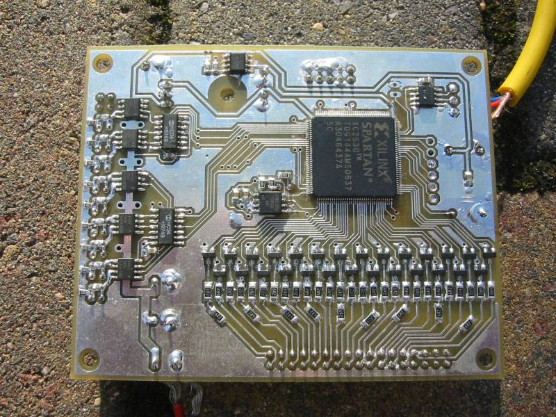

Hallo Gemeinde,
im ewigen Ringen um neue, bessere, grössere LED-Matritzen hier mal ein
kleines Projekt.
Eine 9x9 LED-Matrix mit 81 RGB LEDs. Alle einzeln voll dimmbar, mit
13 Bit Auflösung. Angesteuert durch DMX512. Herzstück ist ein FPGA
von Xilinx XC2S30, zu 80% belegt. Angesteuert wird die Matrix als 9x27
(9:1 MUX). Die 27 PWMs sind im FPGA parallel vorhanden, geht auch gar
nicht anders. Systemtakt ist 8 MHz, Bildwiederholfrequenz knapp über 100
Hz. Die ganze Steuerung (FPGA + Treiber) braucht gerade mal läppische
15mA, das ist sogar weniger als das FPGA im unkonfigurieten Zustand
braucht! Die Matrix zieht bei einem Weissbild allerdings 5A@5V :-0 Die
Kennlinie der PWMs ist frei programmierbar, im Moment ist eine
exponentielle Kennlinie drin wie in LED-Fading beschrieben. Man
könnte sogar noch ne Kalibrierung mit reinbringen, das FPGA hat noch
vier freie BRAMs.
Comments are welcome.
MfG
Falk

Und die Rückseite.

>Der FPGA sieht auch richtig sauber gelötet aus, Respekt
Hust Naja, geht so. War auch scheiss Gefummel. Erst mit der
Brachial-Lötzinnkugel und reichlich Flussmittel Methode gelötet.
Ergebnis: Kurzschlüsse zwischen Kernspannung und Masse, selbst mit Lupe
nicht zu finden :-( Also mit Heissluft wieder runterreissen, dabei ein
paar Pins leicht verbogen, wieder draufpappen und nun jedes Pins einzeln
löten. Dauer t seine Zeit, ging da aber auf Anhieb ;-)

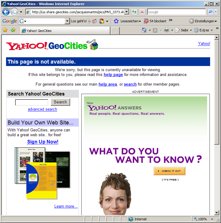

> Ich hab eins vom Test, aber relativ mies, meine gute alte Digicam kann
> nur kleine Videos aufzeichnen.
> http://www.geocities.com/jacquesmartini/pics/MVI_3373.AVI
Der Link funzt nicht... :(
von René (Gast)
Kopiere den URL in den Browser dann geht es.
von Marcus W. (blizzi)
> The GeoCities web site you were trying to view has temporarily exceeded its#
> data transfer limit. Please try again later.
Och menno :(

von Sebastian Heyn (Gast)
Da hätt ich aber nich am Lötstopp gespart, grins. Sauber.
von Falk B. (falk)
@  Sebastian Heyn (Gast)
Warum? Zwischen den 0,5mm Pitch Pins ist so oder so kein Lötstoplack.
Der Rest ist unkritisch, erst Recht bei Handbestückung.
MfG
Falk
