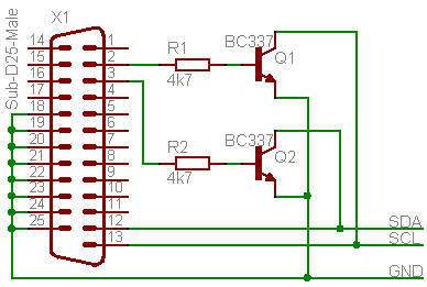

Schaltung
Die Schaltung ist recht einfach. Über den I2C-Bus wird ein oder mehrere EEPROMs ausgelesen. Zur Konfiguration sind nur die vier Signale CCLK, Din, Done und PROGRAM benötigt. Der FPGA wird im Slave Serial Mode betrieben. Da der 8-polige Mikrocontroller aber nur 5 wirklich freie IO-Pins hat, müssen Reset und PROGRAM verbunden werden. Das ist aber kein Problem, im Gegenteil, hier werden FPGA und Mikrocontroller parallel in den Resetzustand versetzt, wenn die Versorgungsspannung angelegt wird oder manuell PROGAMM auf LOW gezogen wird. Es ist jeder beliebige AVR verwendbar, da das Programm sehr klein ist und keinerlei spezielle Resourcen benötigt, nicht einmal SRAM. Es können EEPROMs mit 128, 256 oder 512kbit eingesetzt werden. Allerdings müssen alle die gleiche Grösse haben. Eine LED am Signal SDA wird zur Fehleranzeige verwendet. Es sollte ein Low Current Typ mit niedriger Flusspannung sein (also keinen blauen oder weissen LEDs). R5 dient der Entkopplung von DONE zur ISP-Schnittstelle. Damit kann der AVR in der Schaltung programmiert werden.
Schaltplan des FPGA Konfigurators
Programmierung des Mikrocontrollers

Die Programmierung der EEPROMs erfolgt mit Ponyprog. Mittels einfachem Adapter kann man direkt auf den I2C-Bus gehen, es werden nur SDA, SCL und GND benötigt, die Pull-Ups sind schon auf dem Board. Das Board muss dazu natürlich mit Spannung versorgt werden.
I2C Adapter für Ponyprog
