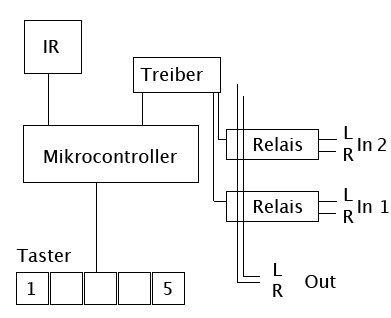

ich möchte mir einen (kleinen) Audio-Umschalter bauen. Nach dem Lesen
vieler verschiedener Beiträge in verschiedenen Foren zu diesem Thema
habe ich mich für die Verwendung von Relais (vorraussichtlich
Takamisawa RY12W-K) entschieden.
Der Umschalter soll einen aus fünf Eingängen auf einen Ausgang
schalten, um CD, MD, DVD, PC... komfortabeel auf meine Hifi-Anlage zu
legen, momentan mache ich das per Hand (Kabel umstecken).
Zur einfachen Bedienung will ich fünf Taster (evtl. mit LED für den
gerade aktiven) und sobald das "Basis-"system funktioniert auch einen
IR-Empfänger anschließen, damit es sich auch per Fernbedienung schalten
lässt.
Welchen Controller würdet ihr mir Empfehlen (5 Taster+IR und 5 Relais)?
Für die Treiberstufe dachte ich an ein Transistor-Array. Ist das
Empfehlenswert, wenn ja, was für eins sollte ich benutzen? Eine
schematische Zeichnung hab ich als .gif angehangen, um das ganze
nochmal ein wenig deutlicher zu machen.
Jeden beliebigen, auf dem Du Dich zuhause fühlst und der die paar
schönen I/O-Pins mitbringt.
Was ist denn das für eine Frage, das Ding hat doch keinerlei besondere
Anforderungen?! Ohne die spätere Aufrüstung mit IR würde ich sogar ganz
auf den µC verzichten ...
Zugegeben, ich bin noch Neuling mit den Controllern. Würde gerne einen
AVR nehmen, wegen der guten Dokumentation und einfachen Programmierung.
Außerdem habe ich für diese schon diverse Implementierungen des RC5
Protokolls gefunden.
Würde ein AT90S2313 schon reichen? Will nur sichergehen bevor ich an so
einem grundlegenden Problem scheitere. Tut mir leid, wenn die Fragen
"dumm" oder "überflüßig" erscheinen. Vielen Dank für die Hilfe.
Nimm besser den neuen AtTiny 2313 oder gleich den AtMega8 (hat mehr
Ports). Der Klassiker reicht zwar auch, aber die neuen Chips sind
schneller und bringen noch tolle neue Features mit. Günstige AVRs
gibt´s bei Reichelt (wie immer ;-) ).
