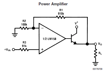

Linearverstärker ( op + Transistor ) woher kommt der Basisstrom ?
OP #2235811
ich möchte mir einen Linearverstärker ( siehe Bild ) bauen und weis
allerdings nicht, woher der Basisstrom für den NPN kommt, da kein
Basisvorwiderstand vorhanden ist. Kommt der Basisistrom vielleicht aus
dem Lastwiderstand am Emitter und stellt sich somit automatisch ein ?
Gruß Mark
Gast #2235821
Der Basisstrom kommt doch aus dem OpAmp?
Du brauchst da nicht zwingend einen Widerstand an der Basis, weil durch
den Widerstand vom Emitter gegen Masse ja zumindest ein Kurzschluss
verhindert wird.
Gast #2235845
Die 91k am nichtinvertierenden Eingang machen mich stutzig.
Ich würde annehmen dies ist ein normaler nicht invertierender Verstärker
eben mit Leistungstransistor wegen benötigtem Strom.
Andererseits sind 91k ja kein zufälliger Wert. 100 oder 10, ok aber 91
machen sicher Sinn. Kann den mir einer erklären?
Direkt mal nutzen um zu lernen :-)
Gast #2235864
Hallo!
Das ist in etwa das was der invertierende Eingang sieht. (100k par 910k)
Damit erzeugt der Eingangsoffsetstrom den identischen Spannungsabfall
und hebt sich auf. Auch bei Temperaturdrift.
OP #2235912
also die Schaltung ist aus dem Datenblatt des OPs.
Die Rückkopplung ist ja am Emitter angeschlossen, kann ich dass dann so
sehen dass die 0,7 V Spannungsabfall am Transistor dann später nicht
wirken ( wenn ich 1 V an den OP anlege und mit einer Verstärkung von 2
dann auch am Lastwiderstand 2 V habe und nicht 1,3 V ? ).
Und sehe ich das richtig dass ich mir um den Basisistrom keine Gedanken
machen muss ?
Gast #2236084
Hallo Mark,
Der Basisstrom kommt aus dem OPV. Du brauchst in diesem Fall keinen
Vorwiderstand.
Gruß,
  Michael
Moderator #2236400
Der Transistor wird in Kollektorschaltung betrieben, bei der kein
Basiswiderstand benötigt wird. Der Basisstrom ist gleich dem Laststrom
geteilt durch (B+1), wobei B die Stromverstärkung des Transistors ist.
Der Transistor dient hier als reiner Stromverstärker. Die Spannungsver-
stärkung macht der Opamp.
