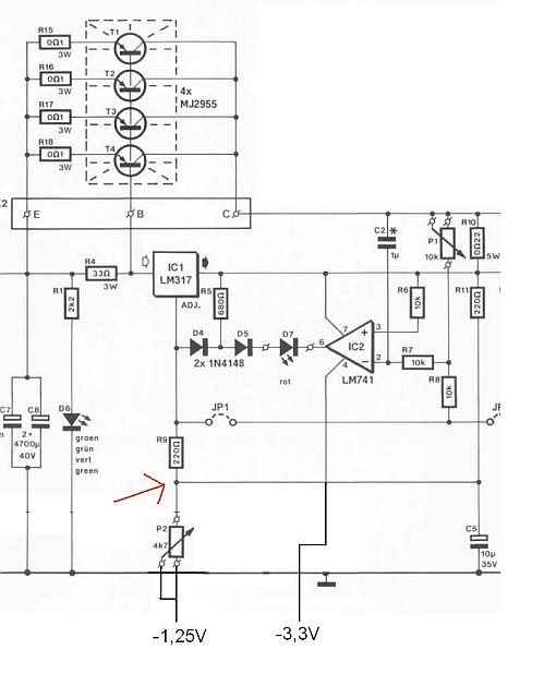

die Idee ist ein analoges Netzteil mit Digitalen komponenten zu
steueren.
Statt dem Poti P2 der für die Spannungseinstellung ist möchte ich ein
Digitalpoti nehmen.
Problem:
Die Digitalpotis die ich habe können max 5 V.
Lösung die Max ausgangsspannung vom Netzteil 30V durch 6 Teilen =5V und
an einem Digitalpoti hängen. Jetzt kann ich mit dem Digtitalpoti die
Spannung weiter bis 0V teilen.
Ein Operationsverstärker verstärkt die ganze sache und führt sie an den
Lm317 zurück. (nicht invertierender verstärker)
Die Versorgungsspannung vom OP hängt am Eingang vom LM317 und bei -3,3V
der OP sollte später im Spannungsbereich 2V-30V arbeiten (bezug -3,3V).
Momentan funktioniert das nicht so ganz .. oder ich hab meine Schaltung
auf dem Steckbrett falsch.
