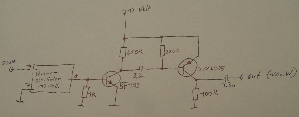

von Tom R. (tt_r)
im Anhang habe ich den Schaltplan für einen Kurzwellensender.
Die Idee der Schaltung ist nicht von mir, habe ich aus dem Internet
"zusammengesucht"...
Meine Fragen:
1) Ich würde den Sender gerne noch mit AM modulieren, wie ist das am
einfachsten zu machen?
2) Was gibt es sonst noch so zu beachten?
Natürlich achte ich auf die Gesetze, ich werde den Sender dann nur an
einem Dummyload betreiben, auch habe ich Zugang zu einem
Spektrumanalyser (bei nem Kumpel)...
Über Tipps würde ich mich freuen.
Tom
von Stefan02 (Gast)
Wenn du eh nur einen Dummyload anschliessen willst, frage ich mich,
wofür du 100mW brauchst. Du könntest den PNP transistor nehmen, und vor
den NPN schalten und den BF199 dann im Kollektor modulieren. Hast du
noch mehr Teile zur Verfügung, oder nur die gekauft, die im Plan sind?
Wenn du einen einfachen AM Sender bauen willst, würde ich folgende
Schaltung bauen (geht relativ sicher)
Transistoren BC548 1x BC 558 1x
Widerstände 2x 1k 2x 47k 1/4W 1x
Kondensatoren 2x 1nF 2x100nF
So, den BC558 lötest du mit dem emmitter auf + Zwischen Basis und
Kollektor des BC558 dann 47k. Von Kollektor des BC558 auf Kollektor des
BC548 dann der 1k. Vom Quarz osc. Ausgang auf Basis des BC548 1nF. Der
2. 1nF am Kollektor des BC548 (Hf Ausgang). Einen 100nF vom Kollektor
des BC558 auf Masse (Minus). Dann noch den 2. 100nF und 1k "in Reihe"
schalten und beim BC558 auf Basis (das ist dann dein NF Eingang)[Die
Masse von der Audioquelle solltest du dann aber auf + anschliessen].
Diese Schaltung macht zwar keine 100mW Reicht aber für nen einfachen
Sender. Wenn du umbedingt "deinen" Sender modulieren willst kannst du
zwischen dem + Pol deiner Batterie und dem + Pol des Senders einen
Modulationstrafo (Reichelt "NFU 1:4) schalten mit der ":4" Seite auf
zwischen die 12V anschlüsse und auf der "1" Seite dann das Tonsignal
(Allerdings brauchst du dann einen kleinen Verstärker Ausgang vom MP3
Player dürfte zu leise sein). Es gäbe noch ettliche andere Methoden das
zu modulieren, nur lohnt sich für einen "Prüfsender am Dummyload" jetzt
nicht das zu erläutern :P Solltest du einen "Antennen dummyload" aka 2m
Draht anschliessen wollen brauchst du noch einen Pi Filter oder
wenigstens eine Ladespule sonst hast´ nur Oberwellen und keine
Reichweite.
PS: Du kannst auch den Quarzoszillator direckt mit nur 1nem Transistor
schon modulieren, ist zwar nicht umbedingt die "Feine Art" bringt dir
aber in der Praxis auch schon ein paar mW Leistung und passablen Klang.
Dazu einfach 1 Transistor als Klasse A amp vor den Oszillator schalten,
und mit Poti (Zwischen B und C) den Arbeitspunkt so einstellen, das der
Oszillator ca 3-4V bekommt (funktioniert auch mit so wenig Spannung).
Dann einfach an Basis "wie gewohnt" über Koppel C die Musik einspielen.
Schaltung: Transistor BC548B zwischen B und C ein 100k Poti Emmitter auf
Minus Kollektor auf Minus vom Quarz Oszillator. An Basis ein 1µF Elko
oder Folienkondensator (Plus des Kondensators im Falle eines Elkos) auf
Basis. Das ganze mit 6-9V versorgt wobei am Anfang das Poti so
eingestellt wird, das der höchste Widerstand vorhanden ist. Dann einfach
mit DMM parallel zum Quarz Oszillator so lange am Poti drehen bis
irgentwas zwischen 3 und 4V eingestellt ist - Musik am Elko Einspeißen
(Minus vom Elko = "E" Masse der Schaltung = Masse der Audioquelle) -
fertig. Hier sollten dann auch Discman Signale laut genug sein.
MFG: Stefan

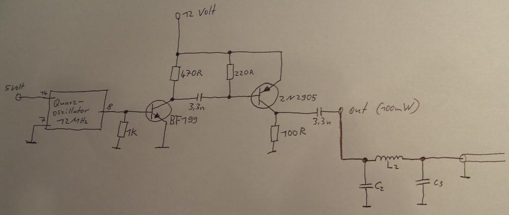

so, jetzt habe ich mich im Rothammel über Pi-Filter informiert.
Passt das so, wie ich es im Schaltplan eingezeichnet habe?
Die Berechnung der Werte von C2, L2 und C3 stellen für mich kein Problem
dar, wenn ich die erforderliche Filtereingangsimpedanz Z1 wissen würde.
Welchen Wert brauche ich da?
Die Filterausgangsimpedanz (Z2) ist ja 50 Ohm (ich verwende RG58, das
hat ja 50 Ohm)
Dann noch eine Frage:
Wäre es gut, wenn ich direkt hinter den Quarzoszillator am Ausgang noch
einen Kondensator (3,3n ?) setze?
Tom
Was für ein Quarzoszillator ist das denn?
Wenn das ein Standardteil für die Digitaltechnik ist, dann erzeugt
der eine Rechteckschwingung, und das Teil wird zu einem schönen
"Frequenzbesen".

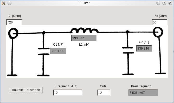

von Tom R. (tt_r)
Ok,
jetzt habe ich das so abgeschätzt und gehe von einer
Filtereingangsimpedanz von 720 Ohm aus.
(Also: Z1 = 720 [Ohm])
Z2 = 50 [Ohm]
f = 12 [MHz]
Dann habe ich die Formeln aus dem Rothammel angewendet und komme auf
folgende Ergebnisse:
C2 = 232 [pF]
C3 = 880 [pF]
L2 = 780 [nH]
Damit werde ich es einfach mal versuchen.

Diese Werte habe wir verwendet:
C2: 232 pF
L2: 780 nH
C3: 880 pF

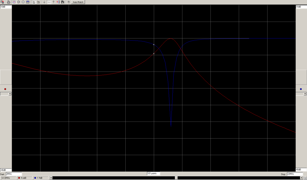

Ich habe das auch mit RFsim99 simuliert, sieht da so aus: (im Anhang)
Tom
von Ralph B. (rberres)
Tom R. schrieb:
> Tja und nun ist es eben so, dass wir es nicht schaffen, mit Filter mehr
> Leistung auf der Grundwelle zu bekommen, als ohne Filter.
Das ist auch zum verzweifeln.
Bitte erwarte nicht, das das Filter dir die Oberwellen in Grundwelle
umwandelt. Es dämpft die unerwünschte Produkte nur, bzw reflektiert sie
dir wieder zur Endstufe zurück, welche sie dann in Wärme umwandelt.
Was die Grundwelle betrifft, Hinter dem Filter kann grundsätzlich nicht
mehr Leistung rauskommen, als man vorne rein gibt.
Wenn du eine Dämpfung von 0,5-1db erreicht hast, solltest du schon
zufrieden sein.
Aber ich vermute das dein Problem woanders liegt.
Ich vermute , da du mit dem Filter ja die Ausgangsimpedanz deines
Verstärkers auch an die 50 Ohm Last anpassen willst, das das
Übersetzungsverhältnis des Collinsfilters nicht passt. Mache die beiden
Cs mal als Trimmkondensator, und trimme sie wechselseitig auf maximalen
Output. Solltest du mit einer der Trimmer am Poller hängen, must du
eventuell die Spule ändern.
Ralph Berres

Wie erwähnt ists normal das hinter dem Filter weniger Leistung
rauskommt, man sollte hier auch unterscheiden zwischen einem reinen
Oberwellenfilter, und einem Pi Filter. Der Oberwellenfilter hat die
Aufgabe, eben die Oberwellen (z.B. bei deinem 12Mhz Quarz 24,32...Mhz)
rauszufiltern, während man einen Pi Filter idr. hernimmt, um einfach
eine (idr verkürzte) Antenne an den Sender anzupassen (Achtung basiert
nur auf meinem "Praxiswissen" nicht auf irgentwelchen Theorie Büchern).
Ich würde an deiner Stelle mal versuchen, einen anderen Oberwellenfilter
einzubauen, nimm mal eine größere Spule so ab 1,5µH und 2 gleiche
Kondensatoren. Das dürfte zwar auch ordentlich Leistung verbrauchen,
aber du siehst ja dann an deinem Spektrum Analysator ob die Oberwellen
gedämpft werden. Wie auch jmd anders schon erwähnte, kann das Messgerät
selbst auch den Filter beeinflussen, löte doch testweise mal einen recht
kleinen Kondensator (5-10pF) zwischen das Messgerät und den Ausgang
deines Senders...

von Tom R. (tt_r)
danke für die Antworten, ich habe es jetzt geschafft, dass der Sender
100mW liefert und die 1. Oberwelle mit 35dB unterdrückt wird.
Der Tipp mit den Trimmmern hats dann gebracht.
Außerdem habe ich noch ein Programm geschrieben, zur Berechnung eines
Pi-Filters. (Screenshot im Anhang). Das Programm verwendet nicht die
Näherungsformel, sondern die "komplizierte" aus dem Rothammel Seite 136
bis 137.
Tom
