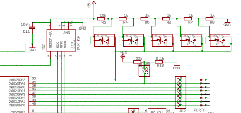

Ich besitze ein RN-Control 1.4 Board mit Atmega32.
Dort sind 5 Tasten über einen Spg.-Teiler am ADC angeschlossen. (siehe
Schaltplan). Ich habe zusätzlich den Pin PA7 mit 100k gegen GND gezogen,
damit der ADC nicht in der Luft hängt.

von moep (Gast)
Dein Aref und die Werte für den ADC passen nicht.
Rechne mal aus was du für jeden Taster für eine Spannung am Pin anliegen
hast.
von moep (Gast)
Korrektur:
Aref passt natürlich, aber die Werte sind soweit ich das auf die
schnelle gerechnet hab nicht ganz korrekt.
Du musst den 100k gegen Masse in den Spannungsteiler auch einrechnen.
von Rick M. (rick00)
Die Werte passen. Sowohl rechnerisch, als auch angezeigt per LCD.
Rechnung:
Versorgungsspannung der Tasten gemessen: 4,93V
Referenzspannung am ADC gemessen: 2,13V
ADC-Wert = (R_taster / R_ges) * (U_ges / AREF) * 1024
zu beachten ist, daß es sich jeweils um eine Parallelschaltung von  (1
bis 5k) und 100k handelt.
So ergebne sich für die einzelnen Tasten folgende Widerstanswerte:
Taster1: 4,76k
Taster2: 3,846k
Taster3: 2,913k
Taster4: 1,961k
Taster1: 990 Ohm
Somit ergeben sich folgende ADC-Werte:
Taster1: berechnet 156 // real 154
Taster2: berechnet 310 // real 307
Taster3: berechnet 460 // real 459
Taster4: berechnet 608 // real 609
Taster1: berechnet 752 // real 760
Gruß Rick

von Mario (Gast)
also ganz langsam:
angenommen bei R3-GND liegen 4,93 V an.....
somit ergibt sich für mich:
R4: 1,643V
R5: 1,314V
R6: 0,986V
R7: 0,657V
R8: 0,328V
d.h: Bei AREF: 2,13V
-->1V = 480,75
Berechnung:
R4: 1,643*480,75= 789,87 (790)
R5: 631,705 (632)
R6: 474,01 (474)
R7: 315,85 (316)
R8: 157,68 (158)
lg
Hallo Mario!
Hast Du die 100k parallel mit einbezogen?
Für mich kommt da raus:
R8: 0,325V
R7: 0,645V
R6: 0,957V
R5: 1,264V
R4: 1,564V
lg Rick
von Mario (Gast)
wo sind noch 100k?
am Screenshot sind die nicht angegeben!?
Nein, am Schaltplan nicht, daß hab ich dazugeschieben und auch anhand
meines Rechenbeispieles nochmal gezeigt.
hier
und hier
> Taster1: 4,76k
> Taster2: 3,846k
> Taster3: 2,913k
> Taster4: 1,961k
> Taster1: 990 Ohm
Für die Tastenerkennung wäre es wesentlich sicherer, eine ratiometrische
Meßmethode zu verwenden, d.h. sowohl für den Spannungsteiler als auch
für den ADC die selbe Bezugsspannung zu verwenden, z.B. AVCC.
Mit dem Teiler an VCC und der internen Referenz für den ADC gibt es
immer eine üble Eierei der Entscheidungsschwellen (besonders bei den
oberen Tasten), sobald VCC schwankt.
Matthias
Matthias schrieb:
> Gruß
> Matthias
Leider muß ich auch noch Spannung und Strom am ADC messen und sehe dafür
eine Referenzspannung von 2,56V per LM336-2,5 vor.
Leider ist auf dem Board auch der AD-Wandler nicht von der
Versorgungsspannung entkoppelt.

von Hannes L. (hannes)
Das sollte eine Selbstverständlichkeit sein.
Dann solltest Du den Tasten-Spannungsteiler auch an die Referenz
anschließen.
Bei Verwenden der internen Referenz kann man auch die Referenz von
Messung zu Messung umschalten.
Sind mehrere ADC-Eingänge zu messen, so bietet sich auch der
ADC-Interrupt an. Dann wird eben mit einem "Mess-Stellen-Zähler"
gearbeitet, der als Index auf ein Array mit ADMUX-Werten, ein Array mit
Ergebnissen und als "Zeitscheibe" fungiert, anhand der die ISR bei
Tastenabfrage in die richtige Routine verzweigt. Läuft auch im
Hintergrund und frisst keine unnötige Rechenzeit.

Nein.
Hannes Lux schrieb:
> Dann machst Du mit dem ADC etwas Anderes falsch...
Im Prinzip halte ich mich beim Auslesevorgang an das Tutorial "AVR-GCC":
XX Kanal wählen
> anschließen.
Was ja momentan der Fall ist.
In der Praxis erzeugt mir das aber dann Spannungsschwankungen in der
Referenzspannung, was zu Messungenauigkeiten führt.
> XX Kanal wählen
> XX Eine Wandlung anstoßen (sigle shot)
> XX Warten bis Wandlung abgeschlossen
> XX Ergebnis auslesen und verwerfen
> XX Neue Wandlung und Ergebnis verwerten
Diese Vorgehensweise ist akzeptabel, wenn man den ADC mal testen will
oder erklären/demonstrieren will, wie der ADC funktioniert. Ernsthaft zu
Gebrauchen ist dies aber nicht, da es blockierend arbeitet. Denn der ADC
braucht Zeit zum Wandeln, wer ihm den Kanal mitteilt und dann auf das
Ergebnis "wartet", der vertrödelt unnötig Rechenzeit. Ich mach' das
deshalb anders:
XX Ergebnis auslesen und über den Index in ein Array werfen
XX Index erhöhen und auf Anzahl der Mess-Eingänge begrenzen
XX Bitmuster für ADMUX für die nächste Messung aus einem anderen Array
   holen und in ADMUX schreiben
XX ADC starten
Das alles erfolgt in einem Interrupt. Entweder nebenher in einem
Timer-Interrupt, der z.B. die genaue Millisekunde als Basis für eine Uhr
bereitstellt, oder eben im Interrupt des ADC. Somit gibt es nirgendwo
die Notwendigkeit, auf das Fertigwerden des ADC zu warten. Wenn der
nächste Interrupt fällig wird, ist der ADC mit Sicherheit fertig. Und in
der Zwischenzeit kann das Programm andere Dinge erledigen.
> Mein Code:
Ich kann kein C.
Rick M. schrieb:
> Hatte ich schon erwähnt, daß ich Anfänger bin ;-)
Waren wir alle mal. Betreffs C bin ich sogar weniger als ein Anfänger,
nämlich ein Ignorant. Aber meine Basteleien sind meist so klein und
überschaubar, dass ich sie in ASM erschlagen kann und ohne C auskomme.
Andererseits hat auch ein Anfänger das Recht, Fortschritte zu machen und
ungünstige Algorithmen zu meiden.
Rick M. schrieb:
Damit meinte ich z.B. auch das Einhalten der Vorgaben betreffs ADC-Takt
(50..200 kHz) sowie sinnvolle Hardware-Beschaltung.
Dein Spannungsteiler hat einen ständigen Querstrom. Ich mach' das
anders:
Die Widerstandskette geht von GND zum ADC-Eingang. Die Taster schalten
zum Widerstand, der nach + führt. Somit liegt bei unbetätigten Tastern
der ADC über die Widerstände an GND. Wird ein Taster betätigt, dann
bildet sich ein Spannungsteiler aus der Anzahl der unteren Widerstände
(von GND bis zum Taster) und dem Widerstand nach Plus. Die restlichen
Widerstände der Kette liegen zwischen Taster und ADC und sind im
Verhältnis zum Eingangswiderstand des ADC sehr niederohmig, verfälschen
also das Ergebnis nicht.
Damit belastest Du AREF nur solange eine Taste betätigt ist.

von Winfried J. (Firma: Nisch-Aufzüge) (winne) Benutzerseite
so etwas habe ich auch schon mal gemacht
wichtig ist nicht eine einzelne messung auszuwerten sonder mindestens 3
auffeinanderfolgende messungen sollten innerhalb eines fensters liegen
bevor die eingabe als gültig gilt.
ich suche das mal raus hatte eine ganze handytastatur drann und hat
zuverlässig funktioniert
oben rechts die handy Tastatur bild vergößern
http://www.nisch-aufzuege.at/bilder/atmega32_adc_r_tastatur.jpg
Zur Funktion meiner Auswertung
Die Matrix ist so aufgebaut, dass der Widerstandswert aus der Summe der
Spalten- und Zeilenwiderständen gebildet wird.
Die Summe der widerstände in einer Reihe muss kleiner sein als die
Differenz zwischen 2 Spalten.
das einer Messung startet die nächste Messung
im 1.Schritt wird gewartet bis eine minimale Spannung anliegt
im 2.Schritt wird gewartet bis eine schwelle unterschritten ist welche
deutlich über einem gültigen Tastenwert liegt andernfalls werden alle
Zwischenspeicher neu initialisiert.
Jetzt wird gesiebt (Schwellwertkette) bis der Wert der Taste ermittelt
ist.
Erst vier gleich Messungen werden gültig erkannt und ausgegeben.
Dann werden alle Zwischenspeicher reinitialisiert und die nächste
messung ausgelöst.
eine sichere Messung war so in etwa 0,2 sec möglich für eine Tastatur
ein angemessener Wert
Nnachteil gleichzeitige Tastdrücke werden nicht erkannt
Hallo!
Bei PMs kann man keine Anhänge verschicken, deshalb hier als Anhang
Gruß Rick
o. K. habe jetz gesehen was du machst
Ddu startest die messung  und nach der messung versuchst du die Taste zu
zu ordnen.
Das ist leider Murks weil du keine Garantie hast das die Ttaste nicht
während der Messung prellt oder gedrückt oder losgelassen wird.
Ich habe auch so angefangen damals. Es kam nur murks herraus.
Genau deshalb habe ich meinen ADC  frei laufen lassen. (ist natürlich
blöd für deine Sache, aber eins nach dem andern)
Ich schalte gegen Masse, du gegen Plus deshalb muss deine Strategie
entgegen meiner ein maximum suchen während meine das minimum suchte.
if (adc1<adc1_o)
adc1_o=adc1;
nur werte kleiner als der vorherige kamen zur auswertung
wurde losgelassen (wert größer 0x60)so wurde  alles verworfen
if (adc1>=0x0060)
adc1_o=0x3ff;
t=0x00; t0=0x00; t1=0x00; t2=0x00;
müsste bei dir umgekehrt sein
jetzt erst folgte die siebkette
natürlich auch mit abfallenden Werten umgekehrt ist auch möglich (hat
nichts mehr mit der Polarität der schaltung zu tun)
so kann man die Fenstergrenzen maximieren und mit wenigen vergleichen
die Richtige von vielen tasten zuordnen
wo der wert nicht mehr durch geht wird der letze als gültig genommen
if (adc1_o <= 0x004C)  {t = 0x33;}
if (adc1_o <= 0x0048)  {t = 0x32;}
if (adc1_o <= 0x0045)  {t = 0x31;}
if (adc1_o <= 0x0040)  {t = 0x4c;} //left
if (adc1_o <= 0x0038)  {t = 0x36;}
if (adc1_o <= 0x0035)  {t = 0x35;}
if (adc1_o <= 0x0030)  {t = 0x34;}
if (adc1_o <= 0x002D)  {t = 0x55;} //up
if (adc1_o <= 0x0029)  {t = 0x47;} //deal
if (adc1_o <= 0x0025)  {t = 0x39;}
if (adc1_o <= 0x0021)  {t = 0x38;}
if (adc1_o <= 0x001C)  {t = 0x37;}
if (adc1_o <= 0x0019)  {t = 0x44;} //down
if (adc1_o <= 0x0016)  {t = 0x43;} //hang off
if (adc1_o <= 0x0010)  {t = 0x23;}
if (adc1_o <= 0x000D)  {t = 0x30;}
if (adc1_o <= 0x0009)  {t = 0x2a;}
if (adc1_o <= 0x0004)  {t = 0x52;} //right
erst jetzt werden 4 aueinanderfolgende Tastenergebnisse jeweils mit dem
vorherigen verglichen ungleiche setzen die Zählung zurück
if (t2==t1)
  if (t1==t0)
      if (t2==t)
        PORTD=~t2;  // nach 4 gleichen Mesunngen Ausgabe  des Tastencodes PortD
              //Signalinvertierung da LEDs über R-Netz an +5V geführt
werden.
              // hier must du deinen gültige taste in den den rückgabewert schreiben. Der funktion schreiben.
t2=t1;
t1=t0;
t0=t;
jet müssen wir sehen wie das mit deinen anderen messungen zu
koordinieren ist.
Hallo!
Eine Frage:
Warum benutzt Du überall Zahlen im Hex-Format, das kann doch keiner
lesen?
Mann muß da alle Konstanten in Dezimal umrechnen, um sich etwas darunter
vorstellen zu können.
0x0060 = 96
adc1_o steht für? oben?
Gruß Rick
Am Besten triggerst du den ADC so oft bis du ein gültiges Tastenergebnis
(4 gleiche Tasten nacheinander) besitzt. 4*Keine Taste ist auch ein
gültiges Ergebnis und kehrst erst dann nach main zurück.
Nur der einsprung in die Messreihe sollte durch den Timer initialisiert
werden.
Namaste
weil ich  in binär/hex denke jedes hexziffer steht für ein nibble aus 4
bit
wnn man das erst mal im hirn hat weis man erst was dez für eine Krücke
ist
ich sehe f und wis alle 4 bit des nibble sind gesetzt
sehe ich c weis ich die oberen beden nibble singesetzt
sehe ich eine ungerade hexziffer wis ich das unterste bit des nibbles
ist gesetzt
dazu muss man die 2er potenzen natürlich wie leuchtdioden vor sich sehen
Da rechne ich keine Sekunde, ich sehe es wie beim kleinen Einmaleins
Genauso beim Ascii. Kennst du dessen hexadezimale struktutur so kannst
du die tabelle im schlaf herbeten. Das mach mal in dec.
merker für Minimum
wird nur zurückgesetzt wenn die Taste losgelassen wird
beachte das nur die minima in der siebkette ausgewertet werden
Na erzähl das blos nicht einen Psychiater, der läßt dich nicht mehr raus
Die Zuweisung von t, t0, t1, t2 machst du wie?
da musst du natürlich maxima suchen, weil du nach plus schaltest.
t machst du ja in der LUT
if (t2==t1)
  if (t1==t0)
      if (t2==t)
werden.
t2=t1; // Hier !!!
t1=t0; //
t0=t; //
zurücksetzen wenn losgelassen (adc1>0x60)
to late
bin schon ewig wieder draußen
Mit dem Schaden muss ich weiterleben, übrigens der typische schaden von
Programierern meines Alters. Manche haben auch einen BCD- oder Grey-
star.
Aber mit so einem Spatz lebt sich leicht, so lange man keinen größeren
Vogel hat.
Irgendwelche Eulen sind nicht hier oder?
Namaste
Sorry, aber ich versteh Dein Denkschema einfach nicht.
Du hast in den if-Anweisungen Vergleiche z.B
wenn t1 gleich t2
wenn t1 gleich t0
wenn t0 gleich t
Die t´s sind Variablen für die Tastennummer?, die müssen ja vor den
if-Anweisungen Werte haben. Du weist ja nur zu den ADC-Werten die
Variable t zu.
Deshalb meine Frage: Wie bekommen die Variablen t0, t1, t2 ihre Werte?
Zuerst einen Vergleich machen und hinterher was zuweisen?
Sorry, blick da aber momentan einfach überhaupt nicht durch, was Du da
machst.
Vielleicht brauch ich ja einfach nur mal ne Pause und etwas Abstand....
In meinem Code weise ich die Tasten-Nr. ja so zu:
button1 = read_button();
warten
button2 = read_button();
button1 == button2 ?
wenn ja equal_counter +1
wieder von vorne beginnen
Gruß Rick
Winfried J. schrieb:
> to late
> star.
> Vogel hat.
Nee, die sind momentan alle bei mir und versuchen sich gerade häuslich
einzurichten......
> wenn t1 gleich t2
> wenn t1 gleich t0
> wenn t0 gleich t
> Variable t zu.
t bekommt die tasten id aus der siebkette
in t0,t1,undt2  werden die tasten werte der letzten drei messungen
aufbewart
zuerst wird geschaut ob t2==t1
wen ja ob t1==t0
und  zum schluss ob t0==t
dann wird  augegeben
achtung das ist geschachtelt
[pre]
if (t2==t1)
  if (t1==t0)
      if (t2==t)
Tastencodes PortD
werden.
[/pr]]
nach diese auswertung
wird t1 nach t2 geschoben
t0 nach t1
und t nach t0
[/pr]
t2=t1; // Hier !!!
t1=t0; //
t0=t; //
[pre]
das heist die letzten 3 werte werden für den nächsten vergleich
vorbereitet
(um eine position im puffer verschoben) und gerettet
bevor in t der neu Tataturwert eingetragen wird.
das könnte man auch in einem array machen aber das macht es nur
komplizierte weil du dan die elemente des arrays auch scrolen musst.
bei vier elementen ist die zeigerverwaltung aufwendiger als die diskrete
umsetzung.und mehr ist hier nicht nötig wür eine Laufschrit bastelt mann
sich einen ringpuffer.
Wird die taste losgelassen  werden alle t-speischer auf 0 gesetzt
> machst.
Sicher, sowas mache ich dann auch mal. Die Liebste schaen und Kaffee und
wenn nichts mehr geht mal die Festplatte formatieren lassen, ich hoffe
du weist wie das geht, danach ist man zwar nicht jungfräulich aber der
Geist wieder leer und fit für neuen müll.
> warten
> Gruß Rick
Du vergleichst nur Paare
Ich vergleiche vier aufeinanderfolgende.
und schiebe sie wie eine Laufschrift weiter
nur schiebe ich nichts im kreis,
sondern stehts vorn rein und hinten fällt das älteste raus (t2 wird
nicht gerettet sondern einfach überschrieben mit t1)..... zum schluss t0
mit t.
das heist ich verwerfe injedemschritt nur die älteste Messung.
Dann wird T mit einem neuen Messwert beschrieben und wieder auf vier
Gleiche getestet. Bis ich vier gleiche Tastaturwerte habe! Der wird dann
von meiner ISR als Ausgabewert an PORTD gebracht und könnte auch als
Returnwert zurück an die aufrufende Schicht übergeben werden, oder in
eine globale Variable geschrieben werden.
Namaste
> wenn t1 gleich t2
> wenn t1 gleich t0
> wenn t0 gleich t
> Variable t zu.
t bekommt die TastenID aus der Siebkette
in t0,t1,undt2  werden die TtastenIDs der letzten drei Messungen
aufbewart
wen ja ob t1==t0
und  zum Schluss ob t0==t
dann wird  ausgegeben
Achtung das ist geschachtelt
if (t2==t1)
  if (t1==t0)
      if (t2==t)
              //Signalinvertierung da LEDs über R-Netz an +5V geführt werden.
              // hier must du deinen gültige Taste in den den Rückgabewert schreiben. Der funktion schreiben.
t0 nach t1
und t nach t0
t2=t1; // Hier !!!
t1=t0; //
t0=t; //
Das heist die letzten 3 werte werden für den nächsten Vergleich
vorbereitet
(um eine Position im Puffer verschoben) und gerettet,
bevor in t der neu Tastaturwert eingetragen wird.
Das könnte man auch in einem Array machen, aber das macht es nur
komplizierter, weil du dan die Elemente des arrays auch scrollen musst.
Bei vier Eelementen ist die Zeigerverwaltung aufwendiger als die
diskrete umsetzung. Und mehr ist hier nicht nötig. Würd man eine
Laufschriftt basteln, nähme einen Rringpuffer.
> machst.
> warten
> Gruß Rick
Und schiebe sie wie eine Laufschrift weiter.
Nur schiebe ich nichts im Kreis,
nicht gerettet, sondern einfach überschrieben mit t1)..... zum schluss
t0 mit t.
Das heist ich verwerfe in jedem Schritt nur den ältesten Tastenwert.
Namaste

ich würde es jedoch auch die HW noch mal umbauen, da dei ADC an einer
floatenden leitung hängt wenn keine Taste gedrückt ist oder habe ich
etwas übersehen?
Besser wäre auf jeden Fall bei offener Taste ein definiertes Potential
am Eingang zu haben und mit der Taste eine Spannugsteiler zu ralisieren.
Sieh dir meine Schaltung noch mal an, falls dich noch niemand darauf
aufmerksam gemacht hat.
Dann gibt es weniger Fehlmessungen bei offener Tastern
Alternativ die Taster durch einen sehr großen widerstand nach Masse
ziehen(20-100K).
dann brauchst du natürlich neue schwellwerte
Keines Falles Kondensatoren dort verwenden, das kostet etliche Messungen
mehr.

 Ohne das floatende Signal auf der ADC Leitung zu beheben wird sich die
das programm regelmäßig im While, aufhängen da du nicht erkennen kannst
das die Taster alle offen sind das Potential (Spannung der Leitung ist
dann undefiniert)
Mit deinen Einzelmessungen hättst du alle mögliche tasten vermuten
können.
Meine Schleife kommt einfach nicht mehr zurück, wenn nicht 4 Messungen
den selben Tastaturcode liefern!!!!

Entweder, Du baust einen Pull-Down-(Pull-Up-)Widerstand (etwa 20..50k)
ein, oder Du änderst die Spannungsteilerschaltung so ab, wie ich sie
weiter oben beschrieben habe.

Ich würde allerdings den 10k rausnehmen und dafür direkt vom ADC-Eingang
nach VCC legen. Dann hast Du immer maximal 10k Eingangsimpedanz und
Störungen beim Loslassen sind 10-mal besser unterdrückt, als bei großen
100k.

zur HW ich hatte das zwar gelesen aber bereits vergessen und mich
wiederholt im Layout orientiert. Irgendwann ....
das wäre also geklärt
mein Schaltung hatte ich hier verlinkt
Beitrag "Re: 5 Tasten am ADC"
hier als   nochmal Schaltung

ich habe einen Pull down widerstand!!!
was ich schon von anfang an habe brauch ich nicht nochmal machen...

In Deinem Schaltbild im ersten Post ist der nicht drin.

Wobei ich 100k für etwas hochohmig halte, die Sample&Hold-Stufe arbeitet
durch Umladung eines Kondensators auf die Spannung des Eingangspins. Und
dieses "Tor" ist nur sehr kurz offen. Siehe Diagramm im Kapitel ADC des
Datenblatts. Gut, der Tasten-Spannungsteiler ist niederohmig genug, aber
für das Erkennen der unbetätigten Tastatur halte ich 100k für
genzwertig.

Habe nochmal nachgeschaut ich bin sogar deutlich niederohmiger, fixer
Pullup 7,4 k
0<=Rt<=0.46k
Ich könnte bei meiner ca 160 Tasten an die Matrix hängen.

Hallo!
> genzwertig.
Hab nochmal im Datenblatt nachgelesen:
"The ADC is optimized for analog signals with an output impedance of
approx 10kOhm or less"
Hab mir das sogar mit Leuchtstift angestrichen, ist aber anscheinend
wieder in Vergessenheit geraten.
Werde den Pull-Down-R von 100k auf 10k verkleinern und alle ADC-Werte
neu berechnen und zusätzlich anzeigen lassen.
Gruß Rick
Dann liegen aber Deine Werte zu dicht beieinander. Mit um die 22 k bist
Du besser bedient.
Ich habe (als Ersatz eines Steuerknüppelpotis einer modernen
RC-Fernsteuerung) 19 Widerstände 510 Ohm in Reihe zwischen GND und +3,3V
und einen Widerstand 56 k als PullDown. Dies wird vom ADC des Mega8 des
Fernsteuersenders eingelesen. Die Auswertung der 17 Tasten erfolgt auf
der Empfängerseite anhand der Kanalimpulsbreite und ist fehlerfrei.
Richtig, das wäre "optimal". Ich bevorzuge auch 10 bis 20 k.
In meinem Fall des Funkfernsteuersenders hätte mir ein PullDown von 10
oder 20 k den Spannungsteiler zu sehr belastet, also die Linearität zu
sehr beeinträchtigt. Diese war mir aber wichtig, weil sie das Auswerten
der Tasten enorm erleichtert. Als Differenz zwischen unterer und oberer
Kanalimpulsbreite hat sich aufgrund des verwendeten Baudratenquarzes und
des Timer-Vorteilers ein Wert von 136 ergeben. Das macht bei 17 Tasten +
unbetätigten Tasten, also 18 "Stellungen" 8 Zahlenwerte von Taster zu
Taster. Also wurde zur Auswertung der ICP-Zahlenwert nach Abzug des
Offsets durch 8 geteilt und schon war ein Index für die Tasten-Nummer
ermittelt. Index und LUT deshalb, weil es mehr Freiheit beim Anordnen
der Taster und des Spannungsteilers bietet und damit die Platine
vereinfacht.
Manchmal sind eben 10 Zeilen Software billiger als eine unnötig
komplizierte Platine. Andererseits können ein paar Überlegungen zur
Hardware und deren Dimensionierung die Software stark vereinfachen.

Folgende Werte hab ich für einen 10k Pull-Down-R berechnet:
AREF=2,13V / U_teiler=4,93V
144
263
365
451
527
Bei AREF=AVCC=U_teiler=4,93V
62
114
158
195
228
Als zu eng empfind ich das jetzt nicht.....
Werd aber gerne auf Deine Empfehlung eingehen und einen 22k Pull-Down

Meine Schaltung ist auch nichtlinear, der obere
Spannungsteilerwiderstand ist ja fest. Zu höheren Widerständen hin sinkt
der Spannungsunterschied zwischen 2 Tasten.
Wenn man das ohmsche Gesetz kennt, kann man jede beliebige
Widerstandsschaltung berechnen lassen.
Peter
Das bezieht sich aber nur auf die Umladegeschwindigkeit der
Kondensatoren da drin.
Rein statisch ist der Eingangswiderstand ziemlich hochohmig.  Lass
deine 100 kΩ Pulldown da drin.  Dein eigentlicher Spannungsteiler ist
niedrig genug, und im Vergleich zur ADC-Geschwindigkeit bist du ja
sowieso schnarchlangsam.

Ich persönlich finde den Einwand, daß 100k zu hoch sind, für richtig.
Deshab verwende ich jetzt auch fix 22k als Pull-Down-R.
5V/22k ich glaub, daß wird der 7805er verkraften.
Rick M. schrieb:
> Dirk schrieb:
>> Hallo, hier wird gross um die HW diskutiert, aber an der HW sehe ich
>> kein Fehler, sondern nur Verbesserungsvorschläge. Die 100kOhm sind im
>> gruenen Bereich oder möchtest Du deine Betriebsspannung gerne unnötig
>> belasten?
Der Spannungsteiler (10k, mehrere 1k) liegt ständig an der
Betriebsspannung, belastet die Betriebsspannung also ständig. Die 100k
bzw. 22k wirken nur bei gedrückter Taste.
Ich inzwischen nicht mehr, ich war da zu voreilig. Denn es geht auch
ganz gut ohne PullDown.
Der (vorgegebene) Spannungsteiler berücksichtigt die externe
ADC-Referenz von etwa 2V, deshalb mehrmals 1k auf der GND-Seite und 10k
auf der Plus-Seite. Nachteil: Bei sich ändernder Betriebsspannung misst
das Ding falsch, da die Referenz konstanz bleibt. Es ist also keine
radiometrische Messung. Das ist aber nicht das, worauf ich hinaus will,
denn bei 5 Werten ist der Abstand immernoch groß genug...
Alles oberhalb der ADC-Referenz wird als "Voll Haus" gemessen, also als
255 (8 Bit) bzw. 1023 (10 Bit). Somit reicht es aus, den internen PullUp
einzuschalten, wenn die Tastatur gemessen wird. Und natürlich wieder
aus, wenn andere Kanäle gemessen werden. Der interne PullUp ist zwar
recht ungenau (Exemplarstreuungen), aber doch um Einiges hochohmiger als
der verwendete Spannungsteiler, verfälscht die Werte also nur
unwesentlich. Und er "zieht" den Pegel nicht nur nach AREF, sondern nach
Vcc, hat also AREF bei offenen Tastern schnell überschritten. Somit hast
Du für unbetätigte Taster immer den Maximalwert (also kein Fenster), was
als Kriterium genutzt werden kann, ob keine Taste gedrückt ist, also
darüber entscheidet, ob Du den ADC überhaupt auf die Fenster der
einzelnen Tasten prüfen musst.
Wie ich bereits schrieb, wirkt der PullDown nur bei gedrücktem Taster.
Die 15k des Spannungsteilers wirken immer, aber auch die verkraftet der
7805.
> Dirk schrieb:
>> if (adc_alt == adc_neu)
> Das kann alleine schon wegen des Pendelns der Werte bei gedückter Taste
> nicht klappen.
> Verglichen können hier höchstens die resultierenden Tastennummern nach
> der LUT werden.
Richtig, wobei LUT erst bei mehr Tasten sinnvoll wird, Deine 5 Tasten
kannst Du mittels IF oder Switch selektieren.
Hallo!
Jörg Wunsch schrieb:
> Deine 8 ms sind saulahm im Vergleich zu dem, was der ADC an
> Geschwindigkeit schaffen könnte.  Folglich sind alle kritischen
> Kondensatoren spätestens dann umgeladen, wenn du den das zweite Mal
> abfragst.
Ich glaubte, daß der Kondensator immer nur ganz kurz an der Mess-Spg.
"anliegt", auch wenn der Kanalwechsel sehr langsam erfolgt (8msec) und
der ADC im single-shot-Modus läuft.
Deinen Schilderungen entnehme ich, daß dies nicht der Fall ist und der
S&H Kondensator bei Single-Shot so lange an der Mess-Spg. aniegt bis ein
anderer Kanal eingestellt wird.
Dann sind die 100k problemlos...

Also im free-running-Modus liegt der Kondensator nur kurz an der
Mess-Spg.
Nein, da bei meinem Board AREF über einen Spannungsteiler aus der
Betriebsspg. erstellt wird. Somit ändert sich auch AREF mit der
Betriebsspg.
Hallo!
Hab bis jetzt folgendes umsetzen können:
Einfachster Versuchsaufbau: kein Kanalwechsel, Single-Shot
In der Timer1-ISR wird alle 4msec eine ADC-Wandlung angestoßen.
Eine globale Variable hilft mir das 1. und das 2te Wandlungsergebnis in
der ADC-ISR auseinander halten zu können.
In der ADC-ISR werden 2 aufeinander folgende Tasten-Nummern miteinander
verglichen und bei Gleichheit beginnt ein Prellzähler zu zählen.
Sobald die Taste wieder losgelassen wird, also der 1. der beiden
Messwerte wieder null wird und der Prellzähler die Minimalschwelle
überschritten hat, wird der Tastendruck als gülig gewertet und dem
Hauptprogramm übergeben.
Folgendes wird am LCD angezeigt:
Erkannte Taste
momentaner ADC-Wert
momentaner Wert des Prellzählers
ADC-Werte der Tasten (berechnet/angezeigt) bei
****AREF = AVCC = U_teiler = 4,93V****
**Pull-Down-R = 22k**
T5: 65/64
T4: 125/125
T3: 180/183
T2: 231/239
T1: 278/294
Wobei sich das Pendeln der Werte lt. LCD auf die Einerstelle begrenzt,
also kleiner 10 ist.
Komischerweise driften die höheren Werte zw. Berechnung und gemessen
immer mehr auseinander.
Wenn AREF wieder auf 2,13V reduziert wird, verdoppelt sich dieser Effekt
sogar.
Wenn ich eine der Tasten betätige kann ich mir schön ansehen, wie der
Prellzähler hochläuft. Somit funktioniert die LUT für alle Tasten.
Auch der Überlaufschutz des Zählers funktioniert.
Leider wird der Tastendruck immer noch nicht 100% verlässlich erkannt.
Ein weiteres Mysterium ist das Verhalten der LED an PC7, welche
eigentlich im Sekundentakt an und wieder aus gehen soll. (Sekundentakt
wird von der Timer1-ISR erzeugt).
Die LED geht für mehrere Takte nicht mehr vollständig aus, sondern
reduziert die Helligkeit nur um die Hälfte. Dann funktioniert sie für
ein paar Takte wieder normal und das Spiel beginnt von vorne.
Da die Ausgangspegel ja nur Low oder High sein können, würde dies
bedeuten, daß der Ausgang schwingt. Wieso weiß ich aber nicht da ich die
LED bzw. den Ausgang nur toggle.
if(second_puls == 1)    // toggle LED7
      PORTC ^= (1<<PC7);
Ich hab mal den gesamten Code angehängt und alles überflüssige gelöscht,
damits übersichtlicher wird.
Gruß Rick

nicht mehr richtig ausgewertet.
Hat da vielleicht jemand von euch ne Idee?
Ich hab mal meinen Code angehängt, die Tastenerkennung befindet sich in
der Datei "adc.c"
Grüße Rick
Hallo!
Ich konnte den Fehler bis zur Übergabe der Tasten-Nummer zum
Hauptprogramm  eingrenzen.
Wenn ich Taste-5 drücke so erhalten die Variablen button_1, button_2 und
temp_button den Wert 5 und der Prell-Zähler zählt hoch.
Beim Loslassen der Taste wird die Tastennummer (Variable button) aber
anscheinend dem Hauptprogramm nicht richtig übergeben.
Wenn ich eine Wandlung nur alle 4msec aus der Timer1-ISR anstoße
funktionierts, wenn ich die nächste Wandlung gleich in der ADC-ISR
anstoße nicht?
Ich komme einfach nicht auf den Fehler.
Meine ADC-ISR
ISR (ADC_vect)
  //ADMUX = ( (ADMUX & ~(0x1F)) | 0x1F );  // discharge S&H Cap
  adc_value[adc_index] = ADCW;  // Wandlungsergebins auslesen und speichern
// ******** ANFANG Tastenabfrage ******************************
  if (adc_index == 0)              // 1. Wandlungsergebnis für Tasten
    button_1 = read_LUT(adc_value[0]);    // Taste zuweisen und speichern
  if (adc_index == 1)      // 2tes Wandlungsergebnis für Tasten
    button_2 = read_LUT(adc_value[1]);    // Taste zuweisen und speichern
    if (button_1 == button_2)    // wenn 2 gleiche Tasten-Nr. hintereinander
22
      temp_button = button_2;    // Tastennummer sichern
23
24
      if(++equal_counter == 65000)  // Prellzähler erhöhen und vor Überlauf schützen
25
        equal_counter = 0;
26
27
28
29
30
  if ( (equal_counter < 1000) && (button_1 == 0) )  // Taste losgelassen, kein gültiger Tastendruck
31
32
    button = 0;
33
    equal_counter = 0;
34
35
36
37
  if ( (equal_counter > 1000) && (button_1 == 0) )  // Taste losgelassen, gültiger Tastendruck
38
39
    button = temp_button;            // Tasten-Nr. ausgeben
40
    equal_counter = 0;              // Prellzähler rücksetzen
41
42
43
44
45
// ***** ENDE Tastenabfrage  ********
46
47
48
  if( ++adc_index == ADC_CHANNELS)  // Index erhöhen und wenn nötig rücksetzen
49
    adc_index = 0;
50
51
  ADMUX = ( (ADMUX & ~(0x1F)) | (adc_channel[adc_index] & 0x1F) ); // nächsten Kanal  einstellen
52
53
  ADCSRA |= (1<<ADSC);  //nächste ADC-Wandlung anstoßen
54
55
In Main:
cli();
    switch (button)          // Handlung zuweisen
      case 0:            // keine Taste gedrückt nix machen
        break;
sei();
Gruß Rick
Zumindest habe ich eine weitere Fehlereingrenzung vornehmen können:
Wenn ich folgende Zeilen
    button = 0;
    equal_counter = 0;
durch folgende ersetze
if (equal_counter > 1000)  // Taste losgelassen, gültiger Tastendruck
funktioniert die Tastenerkennung wieder, was darauf schließen läßt, daß
das Loslassen der Taste nicht mehr richtig erkannt wird.
Ich habe bereits versucht die Weitergabe der erkannten Taste erst zu
machen , wenn button_1 == button_2 == 0 ist. Es findet zwar eine
Verbesserung statt, (es funktioniert sporadisch) aber eine sichere
Erkennung ist so auch nicht möglich.
Warum das so ist, verstehe ich allerdings nicht.
Könnte mir hier bitte wer weiterhelfen.
Gruß Rick
