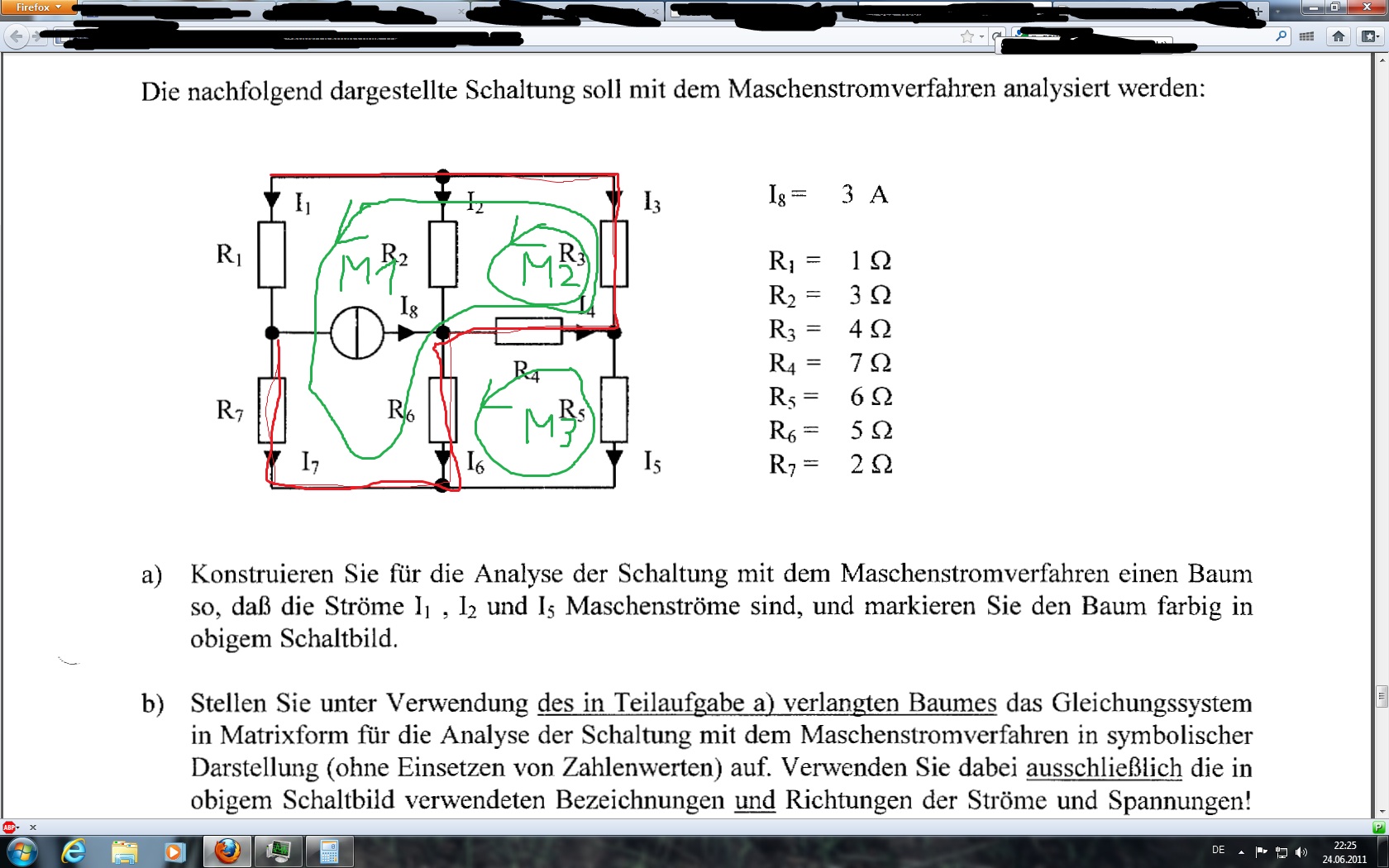

ich hab da ein kleines Problem mit einer Maschenstromaufgabe
Rot ist der eingezeichnete Baum
Grün sind die jeweiligen Maschen
So nun soll ich I7 berechnen
Da I1 I2 und I5 die Maschenströme sein sollen habe ich I1 ausgerechnet
und dann I1-I8=I7 gerechnet.
Meine Matrix sieht folgendermaßen aus
R1+R3+R4+R6+R7       R3+R4       R4+R6               |  I8(R6+R7)
R3+R4                R2+R3+R4    R4                  |  0
R4+R6                R4          R4+R5+R6            |  R6I8
So nach der Cramerschen Regel bekomm ich nun für I1 = 3.127 und somit
für I7= 0.127
In der Lösung heißt es aber das I7= -1.082 A ist...
Habe nun ich den Fehler gemacht oder ist da einer in der Lösung ?
Vielen dank für eure Hilfe
Gast #2239133
Du hast Fehler gemacht.
Wenn die Widerstände von den Maschenströmen in unterschiedlicher
Richtung durchflossen werden, dann sind diese mit negativem Vorzeichen
zu versehen.
Deine Matrix ist demnach nicht korrekt.
Zudem sind die Maschenströme IM2=-I3 und IM3=-I5.
Gast #2239139
Das ein oder andere Minuszeichen wäre angesagt...
Wie war das doch gleich nochmal, mit der Summe aller Spannungen
in einer Masche? ;-)
