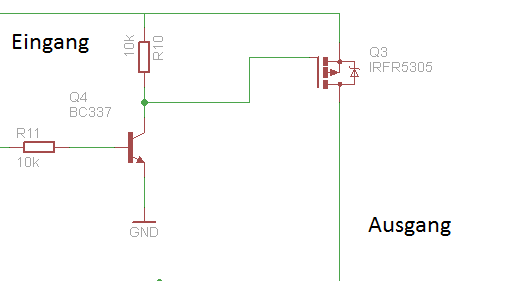

Hallo
Baue gerade eine Akkuweiche für 12V Bleigel Batterie mit maximal 5A
Last.
Habe momentan ein ATMega 8 und ein Mosfet und eine Shottky Dual Diode.
Akku 1 wird direkt über die Diode geleitet zum Ausgang Akku 2 über einen
P Modfet der den Akku2 im standart nicht durchlässt zum ausgang.
Erst wenn die SPannung von Akku1 unter 11,5V geht wird Akku2
zugeschaltet da die Diode den Akku2 vorrang gibt weil höherer SPannung
wird Akku1 geblockt. Soweit geht das aber ich habe einen Spannungsabfall
von 0,6V.
Nun habe ich mir folgendes Überlegt ohne Diode.
Akku1 wird über einen P Mosfet im Standart zugeschaltet Akku2 nicht.
Ist Akku1 unter 11,5 V Mosfet schaltet Akku2 ab und Akku2 zu sollte
schnell genug sein um keine Unterbrechung zu bekommen.
Dabei müsste ich doch keinen ABfall haben oder???

#2239351
@  Paul (Gast)
Sowas gibt es fertig und getestet, nennt so Power OR-ing Diodes.
http://www.irf.com/product-info/dc-dc/fs8392.html
http://focus.ti.com/paramsearch/docs/parametricsearch.tsp?family=analog&familyId=1644&uiTemplateId=NODE_STRY_PGE_T
http://www.eetimes.com/design/power-management-design/4012155/Fundamentals-of-power-system-ORing/
Gibt es im Kleinformat hier.
Beitrag "Re: Spannungsumschaltung für MC"
MFG
Falk
Persönliche Seite #2239371
Hallo Paul
> Die Bodydiode ist ja im Mosfet so sieht es momentan aus.
Und so ist es falsch. Deine Bodydiode bzw. die Schutzdiode im Mosfet
leiten jetzt in die Richtung, die Du nicht willst. Sie würden Rückstrom
erlauben.
Dreh den Mosfet rum, das die Bodydiode/Schutzdiode in die Richtung
zeigen, in der Du auch eine "normale" Diode verwenden würdest. Dann
arbeiten die als "normale" Diode unangesteuert, und bei Ansteuerung
brückt der Transistor diese Diode niederohmig, wie Du es ja willst.
Aber ich gebe zu, daß ich auch P-Mosfets selten verwende. Möglich, das
ich darum jetzt auch durcheinander bin. Schau also besser noch mal extra
genau hin.

Gast #2240576
Hallo
Stimmt wenn ich es so einbaue habe ich auch am Akku2 die Spannung von
Akku1.
Das blöse ist nur wenn ich den Mosfet umpole habe ich statt 12V (vom
Akku1) auf Akku2 10V also sperrt die Diode nicht richtig.
Das zweite ich habe einen Spannungsabfall von 0,5V. Das wollt ich ja
nicht.
Gibt es Dual Dioden bis 5A mit ca 0,3V und kleiner???
Wenn ja dan würde ich es wieder wi am Anfang machen ein Mosfet der Den
akku2 nur zuschaltet.
Danke
Gru´ß
Paul
Gast #2240597
>nicht.
Wenn Du den Mosfet umpolst, hast Du eine Diode mit 0.7V Spannungsabfall.
Und wenn Du den Fet dann einschaltest, dann hast Du 0.0V (je nach Strom
und Fet).
Also ideal.

Gast #2240611
Hallo
das ist ja richtig aber mein probblem ist wenn der akku1 auf ausgang
geschaltet wird dann kommen am ausgang 0,6V weniger an.
Ich will aber Spannung Eingang = Spannung Ausgang.
Grund am Ausgang hängt ein Gerät was mir auch mit einen Batteriesymbol
die Akkuspannung anzeigt.
Nun geht die Spannung am Akku 1 auf 12 V Eingang am Ausgang sind es
11,4V da geht das Batteriesymbol auf Rot obwohl es ohne die Weiche noch
grün anzeigt.
Mit einen Wechsler relais sollt das doch gehen ist ja nur ein
schalter???
relais steuere ich über einen transistor mit den µc und freilaufdiode.
der nachteil ist ca 150ma spulenstrom und ein mechanisches bauteil.
gruß
paul
#2240619
@  Paul (Gast)
Du redest ins Blaue. Um welche Shaltung geht es denn? IN deiner
Schaltung gibt es weder Akku1 noch Akku2.
>grün anzeigt.
Schon klar.
>schalter???
Sicher, aber das kriegt man nicht unterbrechungsfrei hin.
Ein normales 12V Realais braucht keine 150mA, eher 50mA. Ausserdem kann
man es mit MOSFETs recht gut machen, am einfachsten mit einem fertigen
IC wie in meinen Links. Denn das Knifflige ist die Steuerung der
MOSFETs.
