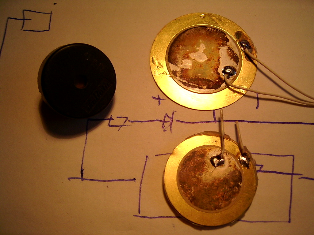

Hallo
Sehe sehr oft das Piezogeber direkt am Controller Port angeschlossen
sind.
Kann man dies Schadensfrei machen?
Seitdem ein Controller dies nicht überstanden hat mache ich immer ein R
in Reihe und eine Power Diode Para. zum Pizo.
Hat zudem den Vorteil , auch optische Signale auszugeben.
Wenn ich auf den Pizo klopfe leuchtet die Diode kurz.

von Knut B. (Firma: TravelRec.) (travelrec) Benutzerseite
Nein. Definitiv nicht. Je nachdem, wieviel Kraft auf das Piezoplättchen
ausgeübt wird, kann eine gehörige Spannung entstehen. Die allgemein
gebräuchliche Beschaltung für einen Piezogeber sind:
1 Parallewiderstand direkt über dem Piezo, 1MOhm
1 Serienwiderstand in der + Leitung zum Controllerpin 10k...47k
1 Serien(Schottky-)diode, Anode zum Piezo, Kathode zum Controllerpin
1 Kondensator vom Controllerpin nach Masse, 10nF...100nF
1 Widerstand vom Controllerpin nach Masse, 10k...100k
Also: Frisch getestet. Ein 100nF Keramikkondensator lässt sich durch
beherztes Klopfen auf die Piezoscheibe auf über 10V aufladen. Die
Pulsdauer beträgt dabei um 10ms, dann fällt die Spannung auf unter 5V ab
und schwingt noch etwas nach. Meiner Meinung nach kritisch.
