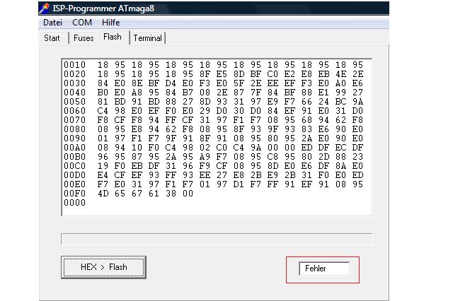

ich bin ein Anfänger bei Mikrocontroller-Programmierung und habe gerade
LP-Franzis in Bascom und C geholt.
Beim Laden der Hex-Datei (HEX-Flash)tretet immer ein Fehler auf.In der
Terminal-Registerkarte erscheint kein Textzeichen wie erwartet.
Nach der Anweisung von LP-Franzis wurde der Programmieradapter zusammen
gelötet.
1 Nach dem Einsetzen der Batterien. Das Pingpong-Spiel läuft
einwandfrei.
2 Beim Einstecken des Programmieradapters läuft das Spiel weiter.
3 Nach dem Anschließen des USB/Seriell-Adapters (mit Laptop (Acer))und
Einstellung der COM-Schnittstelle läuft das Spiel immer noch weiter.
4 Nur beim Programm ISPmega8.exe konnte  die Hex-Datei nicht geladen
werden.
Kann jemand mir erklären, wie ich das Problem beseitige. Vielen Dank!!

Gast #2244458
>Hier ist die Flash-Registerkarte mit der Fehler-Meldung.
Klasse Fehlermeldung;) Frag doch mal beim Franzis
Verlag nach warum das bei dir nicht funktioniert.
Wird nicht viel bringen, aber deren Gelächter ist dir sicher.
Kohle ausgegeben für alten Schrott.
Bitbang Programmer funktionieren bei USB zu Seriell
Wandlern nur extrem langsam oder gar nicht.
Hast du noch einen alten PC mit Win98 und einer
echten seriellen Schnittstelle? Dann probier es
damit. Wenn nicht schmeiss den Scheiss weg.

#2244595
Hannes Lux schrieb:
> Eric Xu schrieb:
>> Hallo Hannes,
> Dieser Hex-Dump nützt da recht wenig, ich meinte den Text der
> Fehlermeldung. Und das solltest Du auch nicht tun, um mir persönlich
> einen Gefallen zu tun, sondern damit Dir jemand helfen kann, der auch
> dieses Lernpaket gekauft hat und sich damit schon etwas besser auskennt.
Ohne Kritik.
Schau dir nochmal das Bild an.
Rechts unten ist ein Control mit einer Markierung versehen. Es handelt
sich um eine Textbox in der lapidar "Fehler" steht.
Für ein Lehrsystem meiner Meinung nach eine absolute Frechheit.

(Firma: Elektro Röhrengertl) #2604894
ich gehe mal davon aus, das Du das Problem gelöst hast.
Wenn nicht, dann gehe ich weiter davon aus das Du ein USB auf seriell
Kabel benutzt. Wenn Du ein solches nutzt, dann dauert das ca. 15min. -
30min.bis ein Programm geladen wird! Abhilfe schafft hier eventuell ein
USB-HUB (geht ca. 10x schneller!) Ich habe mich auch mit dem
Franzis-Paket erst mal anfreunden müssen, das ganze Lernpaket ist
eigentlich nur Abzocke! Schlechte Beschreibung etc. ausserdem ist es
teilweise sehr Irreführend.
Bei Dir sieht das so aus als ob die COM-Schnittstelle falsch zugewiesen
ist!
Außerdem rate ich Dir zu Ponyprog.
Ein alter Laptop, so wie ich Ihn noch habe ist bei ebay auch für 10€ zu
haben und die Programme flutschen nur so in den Controller! (Dazu reicht
Windows NT oder Windows 2000) Zum rumhacken auf einen ATmega reicht das
allemal!
Ach ja und Vista ist gleich das nächste Problem!

Gast #3005076
hatte selbes Problem. War fehlende Loetverbindung an Masseanschluessen
SUB-D 9 Buchse (Halterung). Normalerweise wird soetwas nicht fuer
Signalfluss benutzt.
