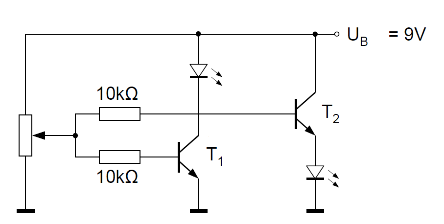

ich hoffe ihr könnt mir weiterhelfen. Ich habe zwei Fragen zu obiger
Schaltung:
1. Warum beginnt die LED am Kollektor des ersten Transistors viel eher
an zu leuchten, als die LED am Emitter des 2ten Transistors?
Ich habe die Schaltung selbst aufgebaut, aber ich verstehe nicht warum
2. Transistor 1 ist in Emitterschaltung, Transistor 2 in
Kollektorschaltung, oder? Woran kann man das sehen? Ich hab das jetzt
mal vermutet, weil die jeweiligen Anschlüsse ohne einen Widerstand etc.
DIREKT an Masse bzw. UB liegen. Reicht diese Angabe aus? Was wäre, wenn
am Kollektor des 2ten Transistors auch ein Widerstand ist, wäre das dann
immer noch eine Kollektorschaltung?
Vielen Dank für jede Hilfe,
viele Grüße Daniel

Die Spannung an der Basis von T1 muss so hoch werden, daß Strom durch
den Transistor zum Emitter zu fliessen beginnt, und weil der Emitter an
0V liegt und Ibe ca. 0.7V ist, tritt das ab 0.7V ein.
Die Spannung an der Basis von T2 muss so hoch werden, daß Strom durch
erst über die LED die (ja nach LED) 2.1V braucht an 0V liegt und UIbe
ca. 0.7V ist, tritt das ab 0.7V + 2.1V = 2.8V ein.
In beiden Fällen steigt dann bei weiterer Erhöhung der Spannung der
Strom in die Basis und damit durch LED und Transistor bis einer von
beiden kaputt geht, wenn ihn nicht der durch die 10k gering gehaltene
Basisstrom zusammen mit der hoffentlich geringen Stromverstärkung des
Transistors zufällig retten sollte. Du brauchst in beiden Fällen EINEN
VORWIDERSTAND vor der LED. LEDs sind KEINE Glühlampen. LEDs kommen nicht
an (9V) SPANNUNG, sondern an (20mA) STROM (und nehmen sich dann so viel
Spannung wie sie brauchen und lassen den Rest für den Vorwiderstand).

1.) Damit T1 leitend wird, benötigt man eine Basis-Emitterspannung von
ca. 0,7V (Diodenflussspannung). Diese entspricht hierbei der Spannung
von Basis zu Masse. Damit T2 leitend wird, benötigt man zwar ebenfalls
ca. 0,7V, zusätzlich aber noch die Flussspannung der LED (je nach Typ so
weit ich weiß > 1,6 V (?) ). D.h. in Summe muss zwischen Basis von T2
und Masse eine Spannung > 2,irgendwas Volt anliegen.
2.) Siehe Vorredner.

So,
jetzt habe ich mir noch mal die Grundschaltungen angesehen.
Also habe ich recht gehabt, Transistor 1 ist in Emitterschaltung,
Transistor 2 in Kollektorschaltung geschaltet. Kann mir das jemand
bestätigen?
Danke, viele Grüße Daniel

Wenn ich Spannungen (gegen Masse) in der Schaltung messe, sind irgendwie
alle Spannungen negativ. Zum Beispiel:
1. Spannung zwischen Poti und Basiswiderständen
2. Basis am Transistor 1
3. Kollektor am Transistor 1
4. Basis Transisotr 2
5. Emitter am Transistor 2
Woran liegt das? Die müssten doch Positiv sein. Oder ist das etwa
korrekt?
Aller Anfang ist schwer :( ...
Kann mir da jemand auf die Sprünge helfen? Danke,
viele Grüße Daniel

Danke für die Hilfe.
Die Transistoren waren falsch rum gepolt. Keine Ahnung wie mir das
passieren konnte :( Naja, jetzt habe ich positive Spannungen. Danke :)
