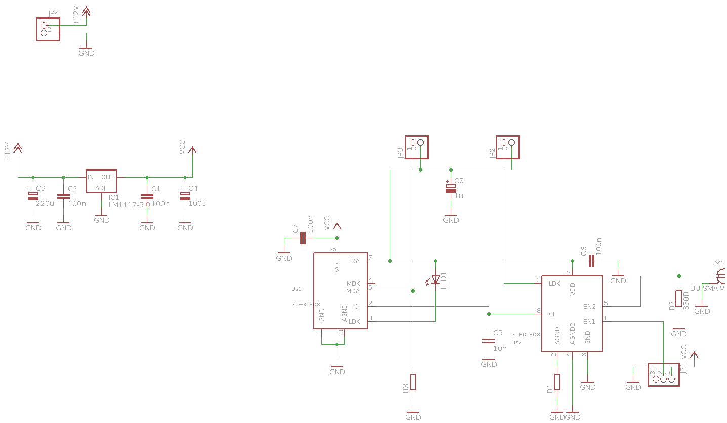

Hi.
Habe die Schaltung im Anhang aufgebaut, um eine Laserdiode (Imon
0.1-0.7mA laut Datenblatt) mit 10,7MHz zu betreiben. Das Problem, das
ich nun habe ist, dass das iC-WK immer in die Überstromabschaltung geht.
Nach dem Einschalten blinkt die LED kurz auf, laut Netzteil fließt kurz
ein größerer Strom, und dann is aus... LED aus, CI auf 0V und die
Laserdiode leuchtet Vollgas, was wohl heißt, dass das iC-HK Gas gibt,
obwohl die Steuerspannung bei 0V liegt...
Irgendwelche Ideen, was ich falsch mache, sind die IC's kaputt?
MfG
Jonas Bucher

HAb leider die Platine wie sie ist geätzt... Änderungen wären nur durch
eine neue Platine möglich, theoretisch müsste aber doch das iC-HK, wenn
Eingang durchgehend auf High, keinen Unterschied machen....
Aber auch hier findet Überstromabschaltung statt.
PS: RM ist 4k7, CI ist 10n; auch schon 100n probiert, CI rauscht
übrigens ziemlich - nach der Abschaltung, davor kann ichs nicht
messen...

Es gibt noch den folgenden Hinweis in Datenblatt:
"Es ist unbedingt dafür Sorge zu tragen, dass beim. Einschalten der
Versorgungsspannung bereits ein Pulssignal an ENx vorliegt! Ansonsten
regelt iC-WK das Potenzial an CI aufgrund des fehlenden Monitorstromes
bis an den
Anschlag hoch, was zu einer Zerstörung der Laserdiode führen kann, wenn
erst zu diesem Zeitpunkt das Pulsen einsetzt."

Also, die Sache mit dem Hochfahren wars wohl unter anderem.. Anscheinend
fährt der Oszillator nicht schnell genug hoch (ist ja eigentlich
logisch...). Aber zusätzlich musste ich noch an die Kathode der
Laserdiode nen 47 Ohm Widerstand löten, dass das IC nicht automatisch
abschaltet.
