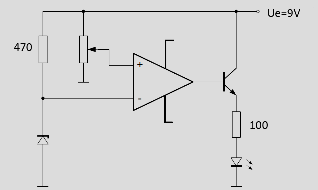

ich habe eine Frage zu einer kleinen Schaltung, welche ein
Spannungsüberwachungsmodul darstellen soll. Die Schaltung hat mich
leider ziemlich verwirrt. Hoffe hier könnt mir helfen.
Die absinkende Batteriespannung wird durch den Poti simuliert.
Nun meine Fragen:
Der Operationsverstärker soll in dieser Schaltung als Komparator
arbeiten.
Aber das ist doch ein ganz normaler OPV. Laut Definition kennt ein
Komparator nur zwei Zustände, an (Umax) oder aus (Umin). Vgl.
http://www.mikrocontroller.net/articles/Komparator.
Aber ein OPV gibt doch die Spannungsdifferenz aus?? Versteh nicht, warum
das gerade in dieser Schaltung ein Komparator sein soll.
2. Man soll die Spannung bestimmen, wann die Leuchtdiode leuchtet. Das
tut sie, wenn die Ausgangsspannung des OPVs = UBE+UR+UL ist, oder?
3. Den Transistor brauch man doch eigentlich gar nicht, oder? Man könnte
die LED+Widerstand doch direkt am Ausgang des OPVs anschließen, oder
nicht? :/
Freue mich über jede Hilfe,
gruß Jens
Klar, mal 1000000.
Es ist ein schlechter Komparator, weil ihm die Hysterese fehlt, aber
rechne einfach aus, wann (bei welcher Betriebsspannugn) die Spannung an
(+) und (-) Eingang gleich ist, das ist dann der Schaltpunkt.
Bei 2. meinte deine Hausaufgabe sicherlich die zu überwachende Ub
Spannung.
Einfach nächstes mal die Vorlesung besuchen, dann klappt es auch mit den
Aufgaben.
> 3.
Wenn der OpAmp die 20mA liefern kann (was er meist kann, richtig).
