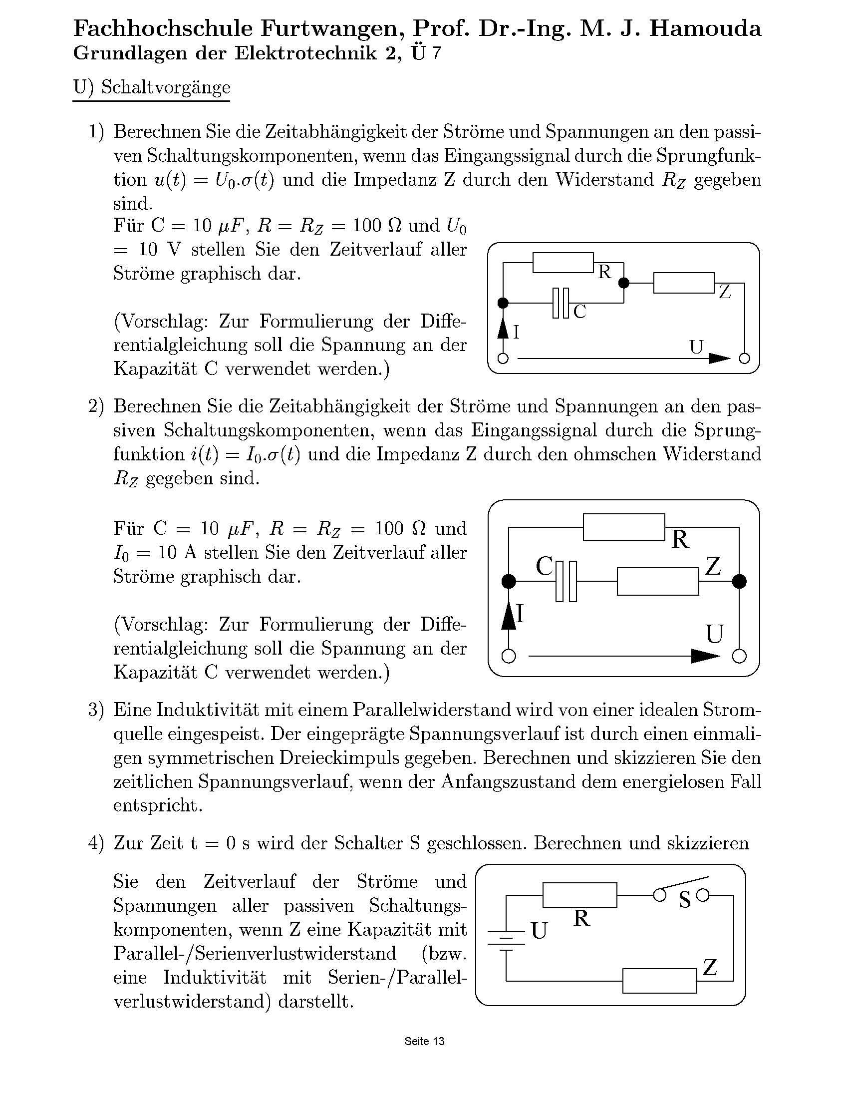

Da es sich um eine Stromquelle handelt, wird auch wohl ein STROM mit
dreiecksförmigem Verlauf eingeprägt.
Stelle doch erstmal die Strom - Spannungs - Übertragungsfunktion der
Parralelschaltung auf:
U=I*Z = I * (R || s*L) = ...
s ist j * omega, wir sind also schon im Laplacebereich...
Ich weiß jetzt nicht mehr, wie's weitergeht - ist ein bißchen lange
her - , aber schätzungsweise kannst Du nach ein paar Umformungen die
Transformation von s- in den Zeitbereich in einer Tabelle
nachgucken...
Viel Erfolg
Johannes
Ach ja, den Verlauf mußt Du natürlich auch in den Laplace - Bereich
überführen (Uberlagerung der Integrale über gegeneinander verschobener
Sprungfunktionen) und einsetzen. Dann kürzt sich ein s 'raus...
Ich bin mir nicht mehr 100% sicher, aber was hälst Du von 1/s *
(1-e^(-s*t0)+e^(-2*s*t0))?
1/s bedeutet integrieren, e^(-s*t0) ist ein um t0 verschobener
Sprung...
Mein Ergebnis sieht in der Skizze jedenfalls plausibel aus...
