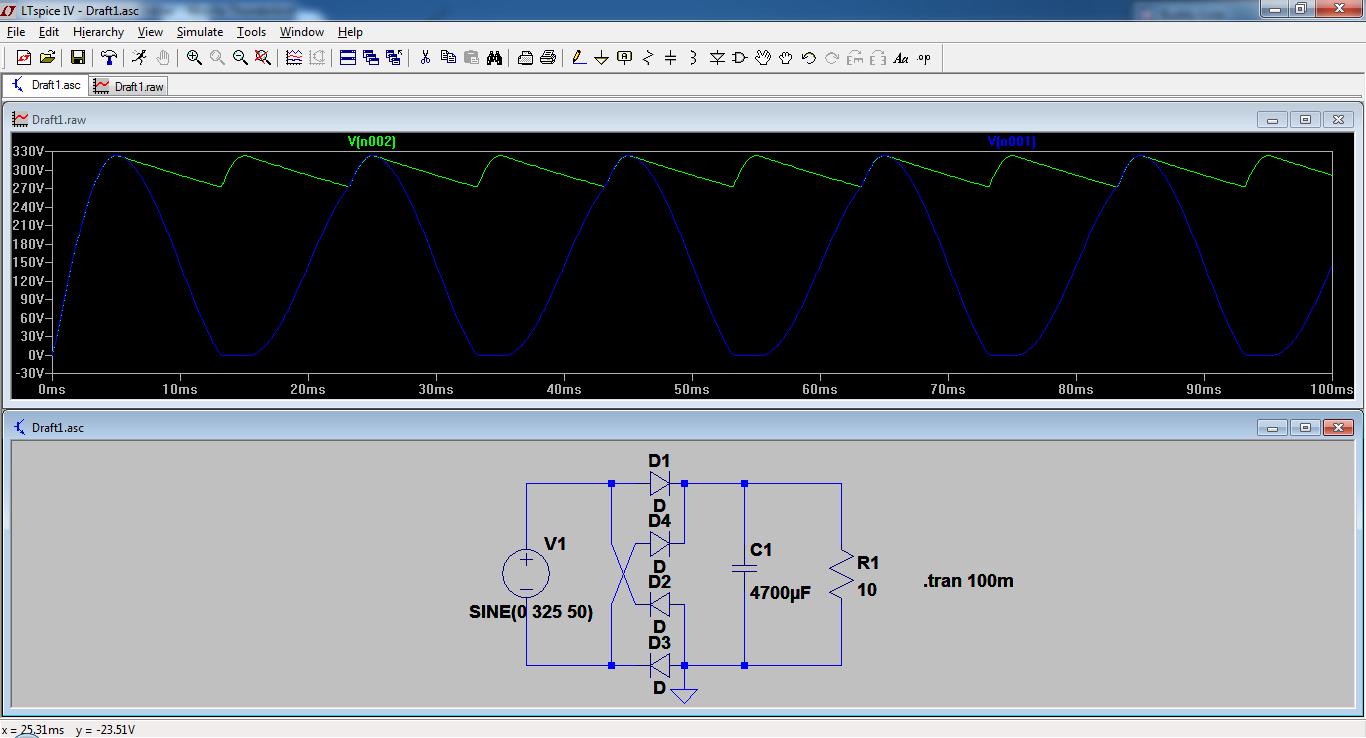

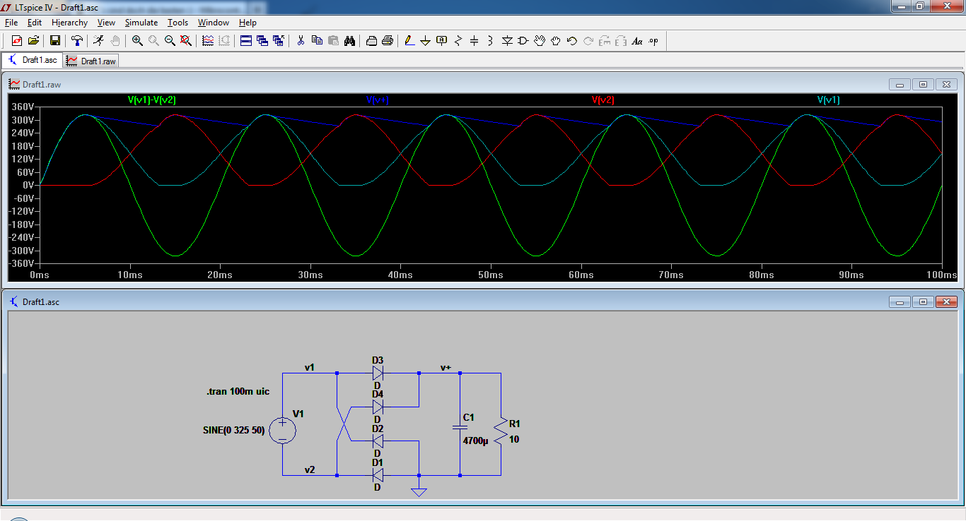

>>230V~ -> 325,27V=, nachdem Gleichgerichtet und Geglättet wird. Außer du
>>wohnst in den USA, da isses die Hälfte ;)
Schwachsinn, 325,27V ist die Scheitelspannung der Halbwellen, das
gleicht sich (grade bei Glättung) auf haargenau 230Volt= aus.
von ede (Gast)
sicher?

@Daniel M.:
dann bin ich mal auf deine Herleitung gespannt. Wenn die nicht
wirklich gut ist müßte man DEINE Herleitung dann als "schwachsinnig"
abstempeln...
von Lutz Werner (Gast)
Hab persönlich wenig Ahnung, hab aber diesen Thread hier gefunden:
Beitrag "Steigt beim gleichrichten die Spannung"
Also bei "unbelastetem" Gleichrichter liegt natürlich irgendwann die
Scheitelspannung am Kondensator an

ede schrieb:
AUTSCH! Sieh dir dein Oszillogramm nochmal genau an. Auch die
Beschriftung.

heinzhorst schrieb:
> ede schrieb:
> Beschriftung.
man beachte den punkt wo gnd sitzt.
