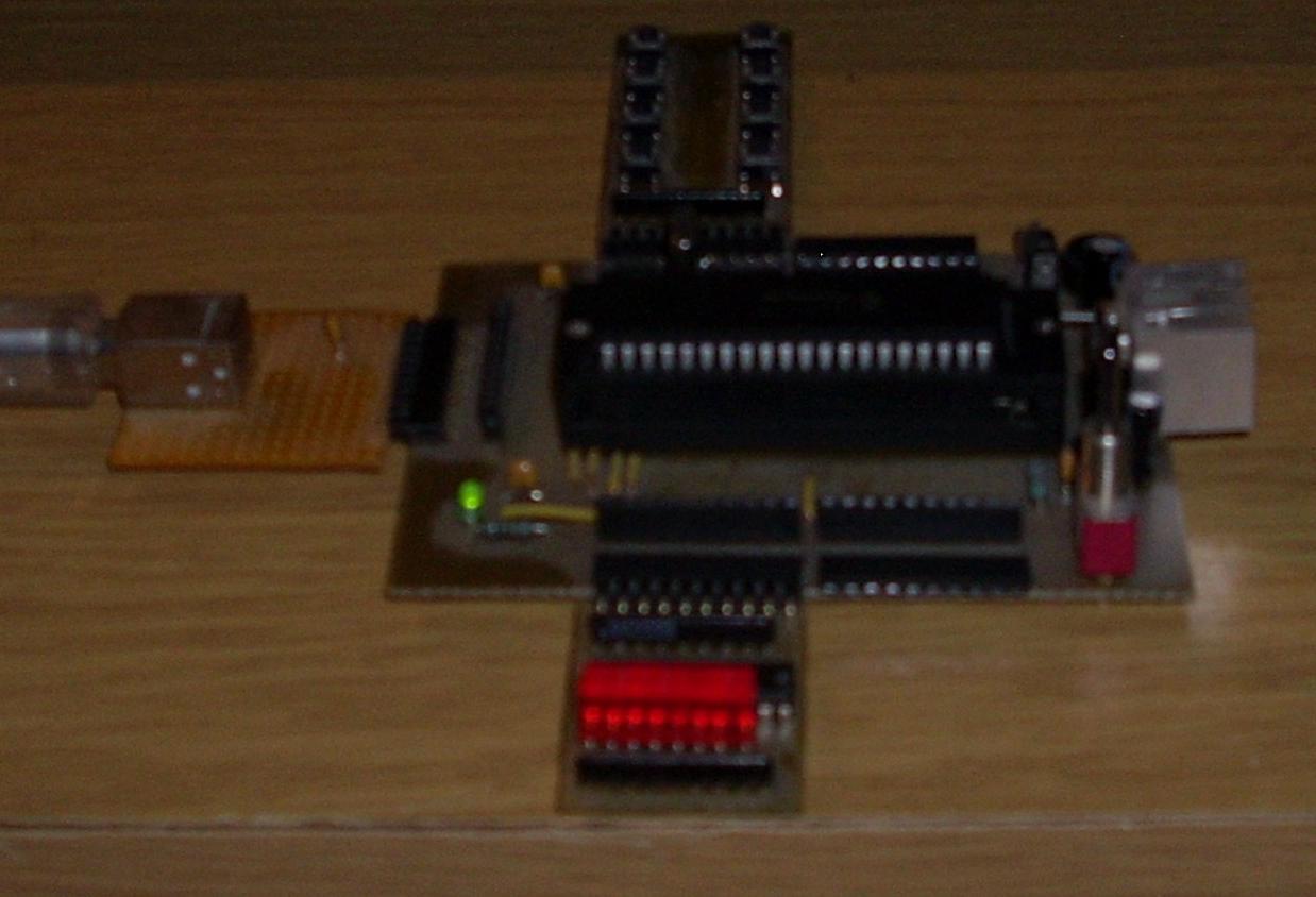

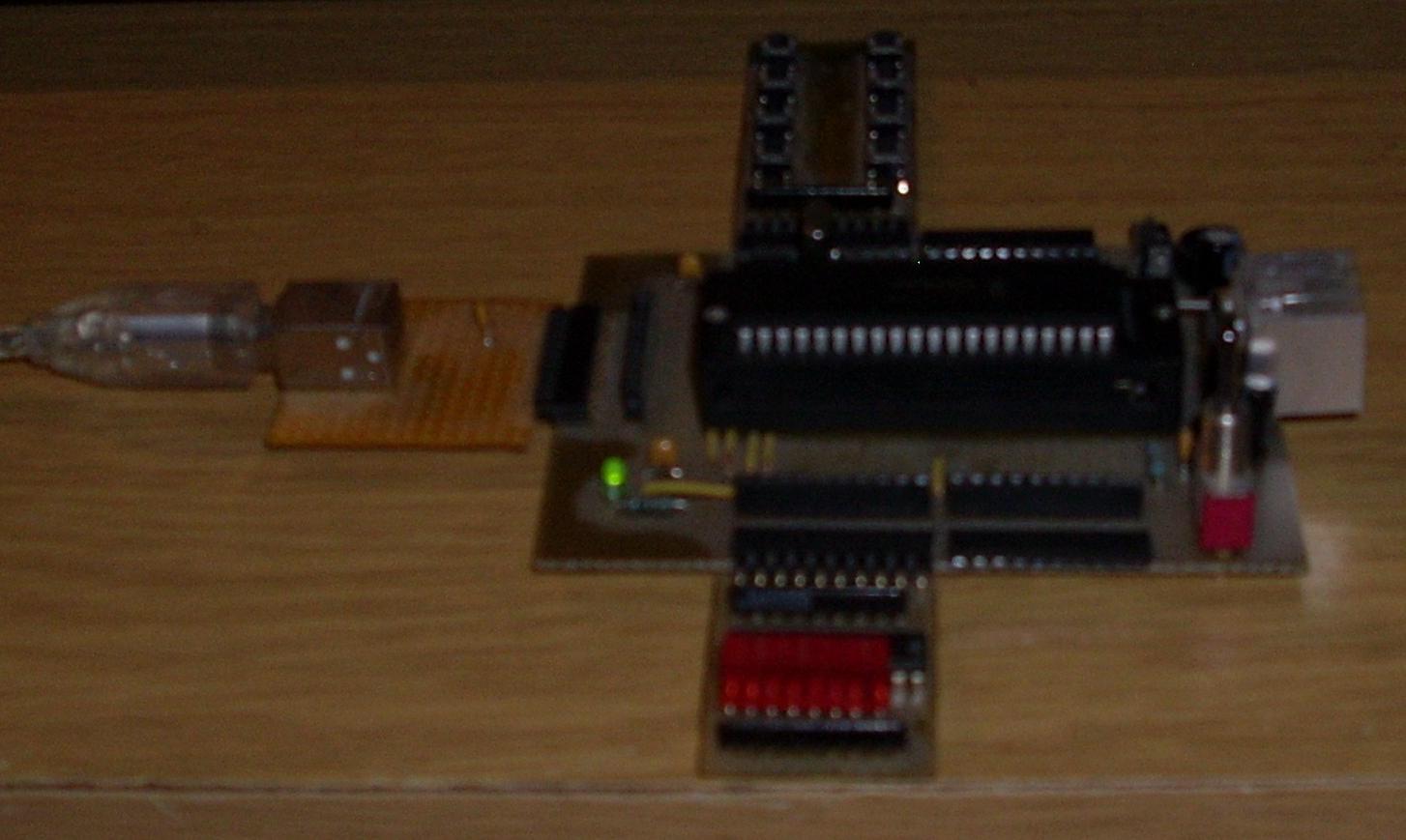

da mich mein P40 Board gerade nervt, wollte ich mein PIC 18F4550 gerne
mal auf einem Steckbrett platzieren. Nun finde ich nicht mehr die
Übersicht, was man alles für Bauteile benötigt (incl. Schaltplan) um den
4550 mit externen Quarz zum Laufen zu bringen.
Programmieren würde ich das gerne mit meinem PICKit3.

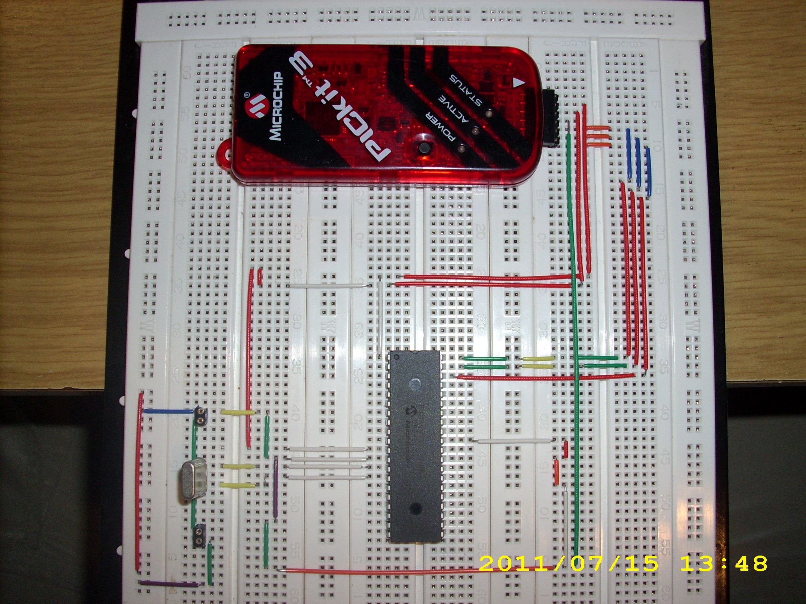

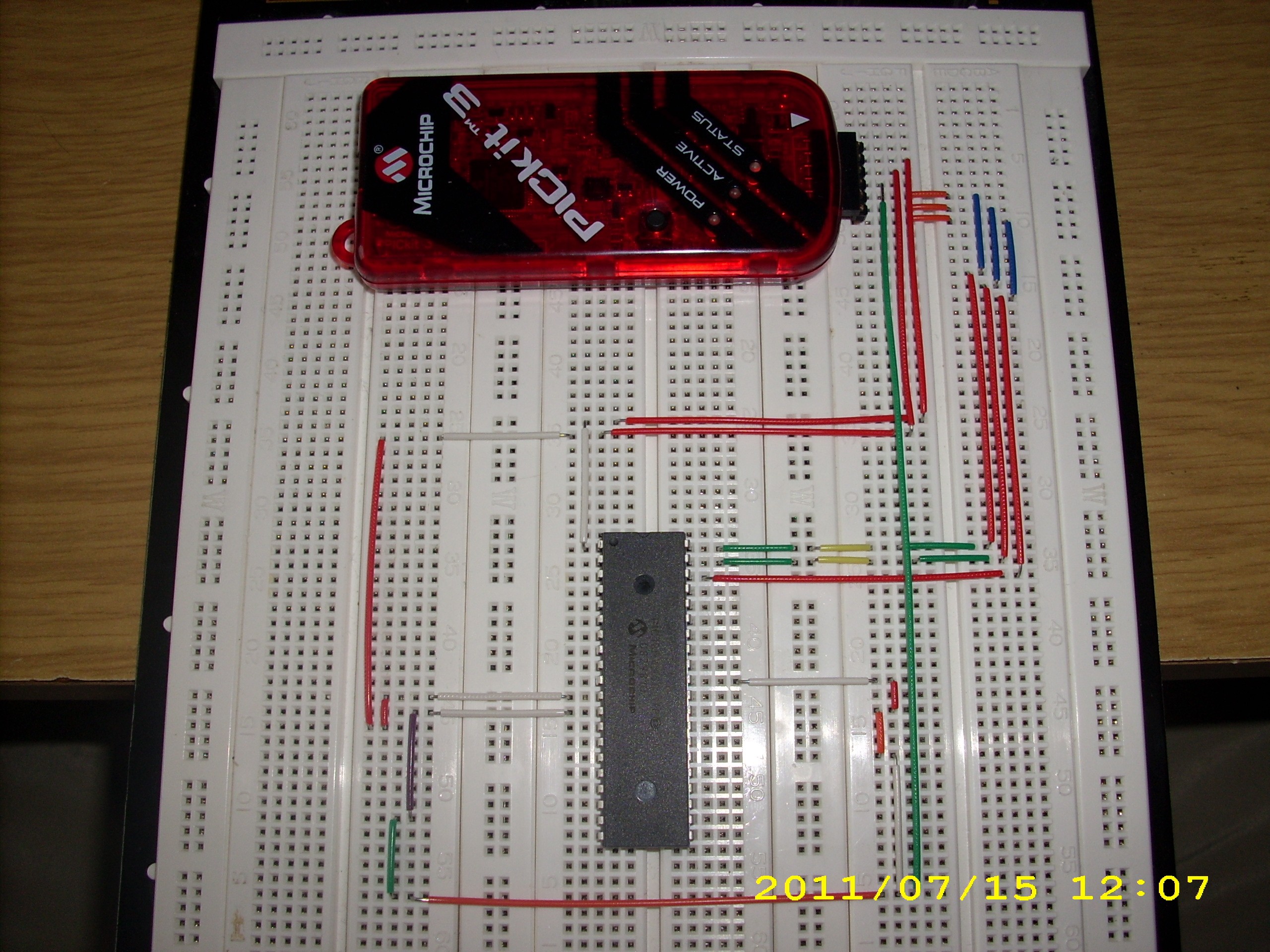

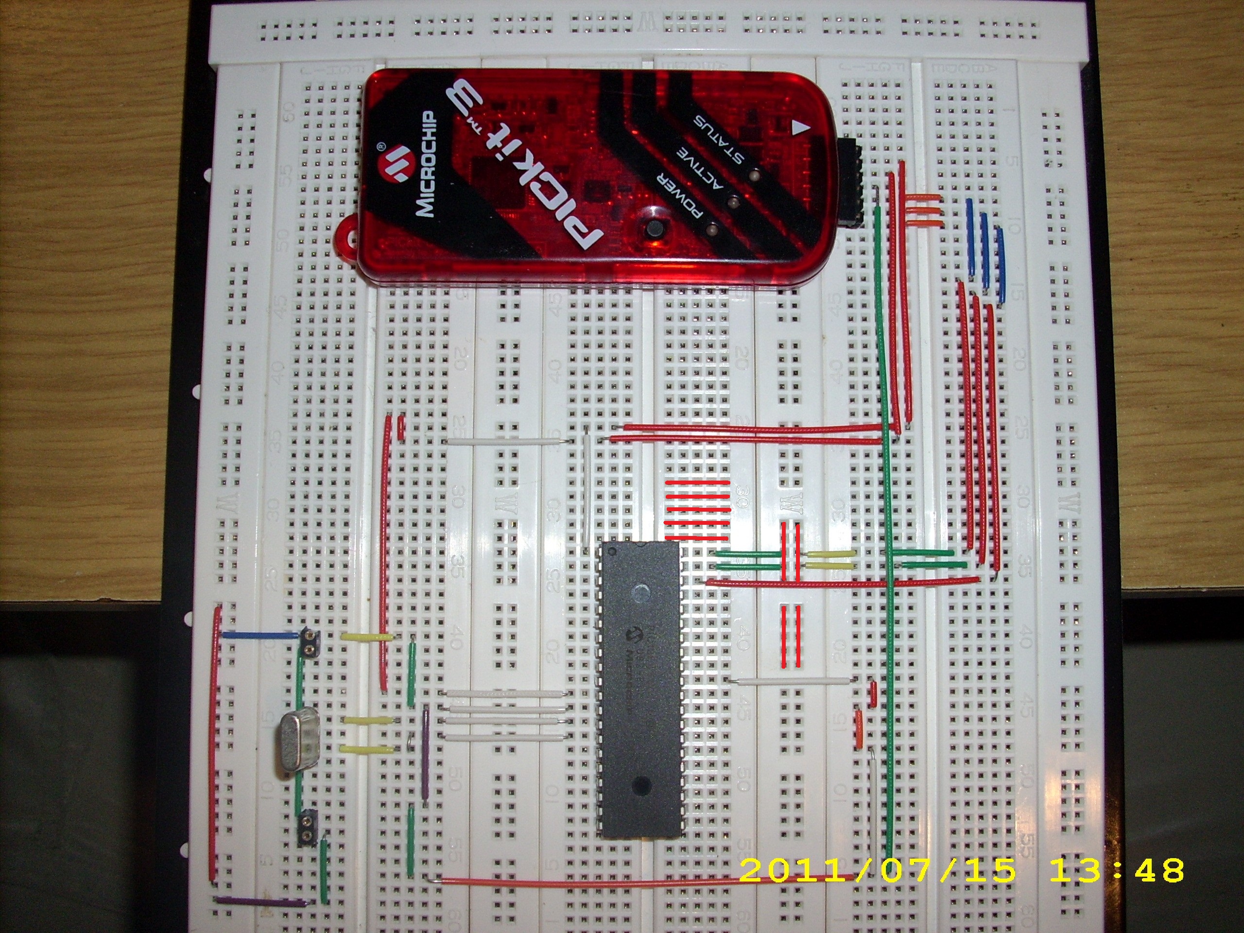

So ich habe jetzt die Strippen so an den Chip gezogen wie es das PINOUT
vorsieht.
VSS (Pin 12 und Pin 31) nun auf Masse nud auf PIN3 vom PICKit3?
Was fehlt noch?
von heinzhorst (Gast)
Sind die schmalen Streifen auf deinem Steckbrett wirklich horizontal
verbunden, und nicht vertikal? Dann hättest du nämlich PGD und PGC
kurzgeschlossen. Die 100nF Cs direkt an den Versorgungsanschlüssen
fehlen noch, wie bereits oben erwähnt. Sollte auch auf dem Steckbrett
kein Problen sein, wenn du sie in RM 2,54 da hast, weil 5V und GND bei
den 40-Pinnern direkt nebeneinander liegen.
von t. p. (mcsnoop)
Gut wie die Bahnen verbunden sind mess ich noch durch =). Hätte mir
eigentlich selber auffallen dürfen.

Gut wenn ich nun die 2*22pF + 1*20Mhz + 1MOhm an PIN 13 und 14
rangesteckt habe fehlt dann nochwas oder kann ich dann über den PICKit3
den PIC beschreiben?
vg
von t. p. (mcsnoop)
So jetzt noch die beiden Kondensatoren einfügen und rechts vom Quarz
noch Rs parallel und dann kann es losgehen?
Wird der Chip dann über den PicKit3 versorgt?
vg

von Martin S. (drunkenmunky)
Zum Brennen braucht man natürlich kein Quarz.
Hat es überhaupt so funktioniert, wie du es aufgebaut hast? Ich denke
nicht...
Höchst wahrscheinlich sind die Pins so verbunden, wie ich dir
eingezeichnet habe. Und die vertikalen sind (bei mir zumindest)
untereinander bis zur Mitte eines Steckbretts auch noch verbunden.

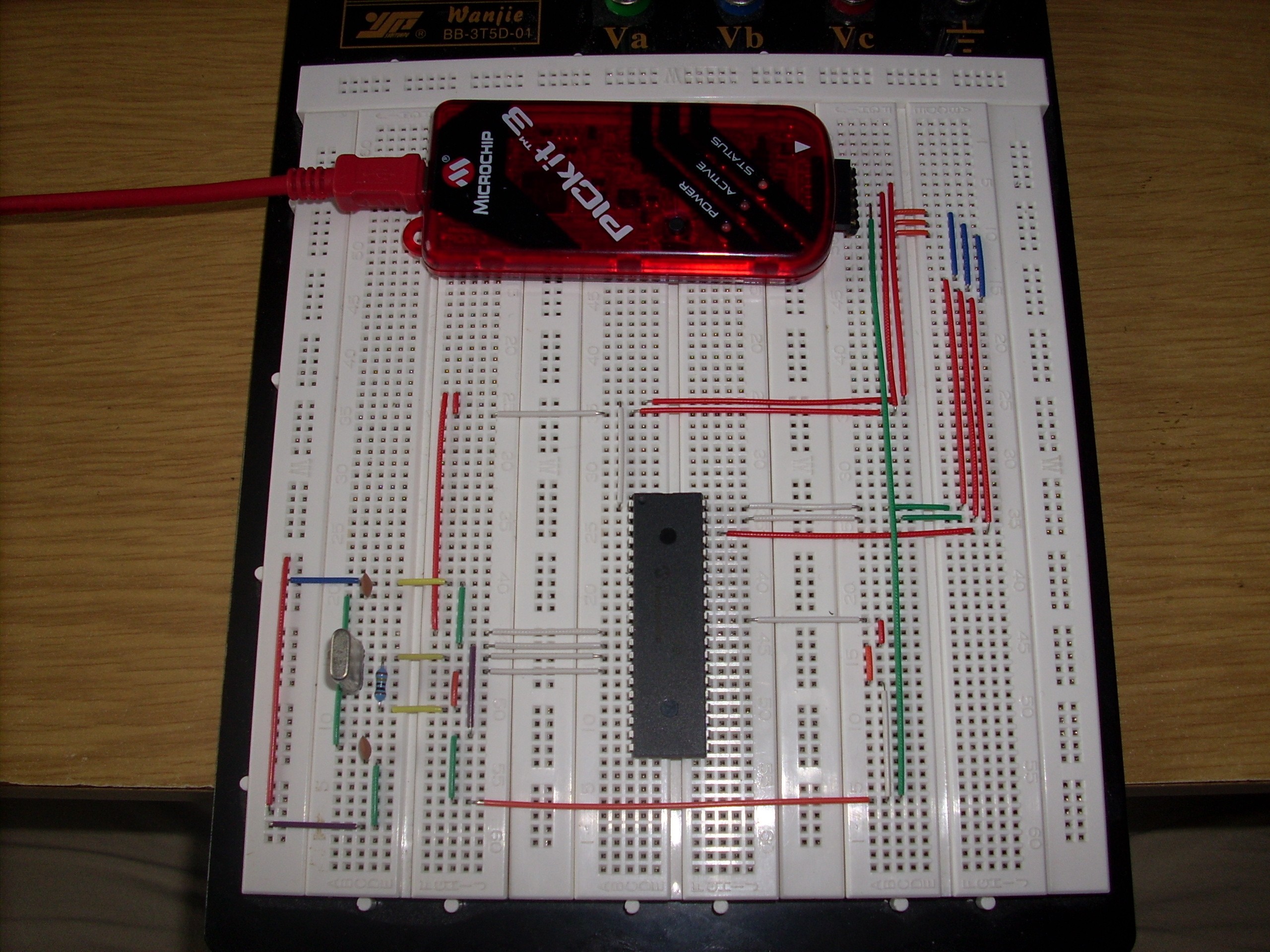

von t. p. (mcsnoop)
Hab grad nochmal geprüft, die schmalen Felder sind wirklich senkrecht
verbunden. Habe dort lange Brücken reingemacht.
Wenn ich "nur" Brennen will kann ich den Quarz weglassen oder stört
dieser nicht? Wenn ich nun an Port B einige LEDs dranhänge mit
Vorwiderstand, dann kann ich das Steckbrett ja gleich noch zum Test
nehmen.
Schonmal danke danke.
Ja kannst du. Nein, stört nicht.
Ja.
Und der Vorteil dabei ist, dass du auch debuggen kannst!

von t. p. (mcsnoop)

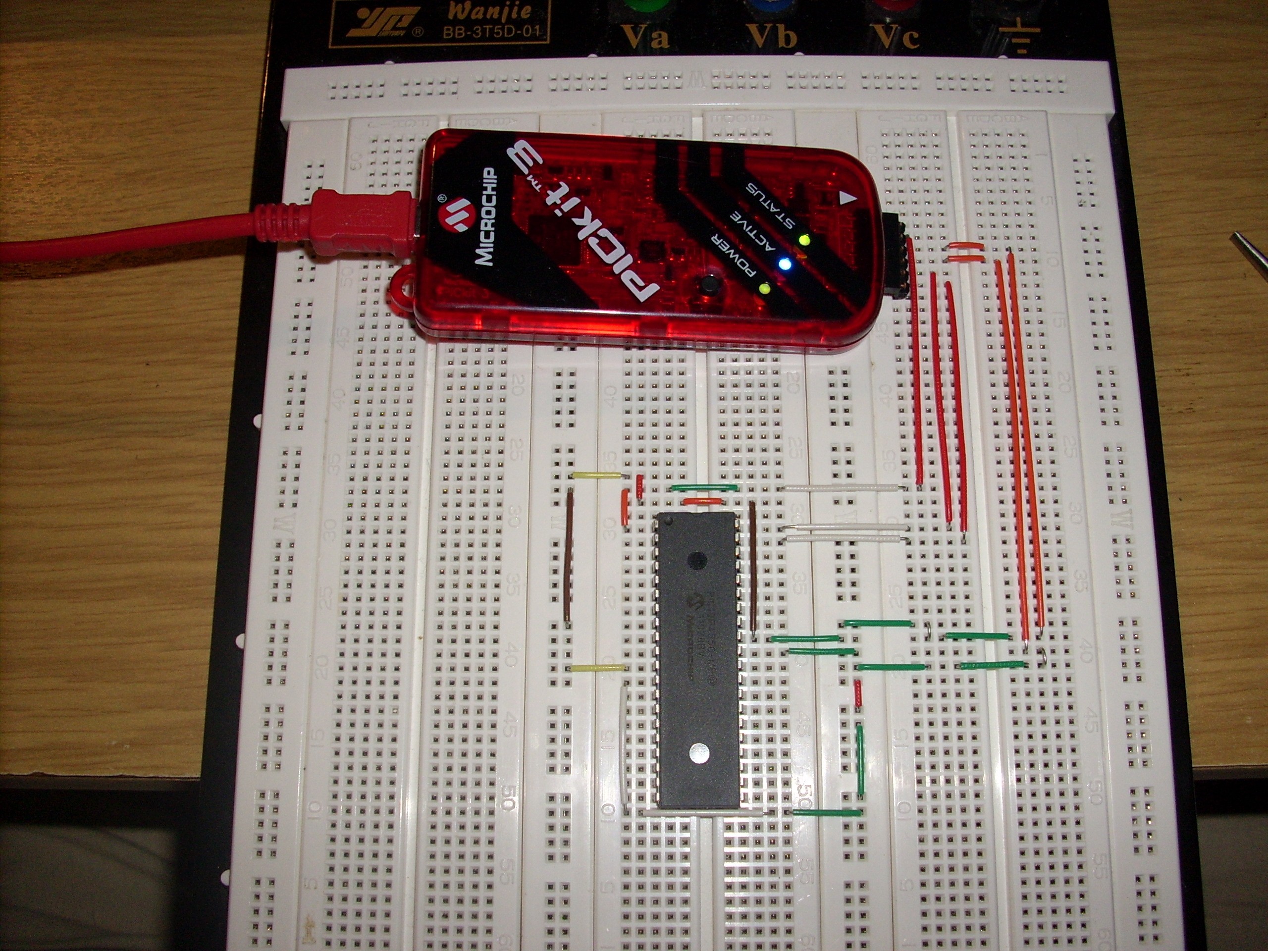

Irgendwas scheint noch falsch zu sein, da MPLab folgenden Fehler bringt:
PICkit 3 detectedConnecting to PICkit 3...
Running self test...
Self test completed
Firmware Suite Version...... 01.26.65
Firmware type......................PIC18F
PICkit 3 Connected.
PK3Err0045: You must connect to a target device to use PICkit 3.Target
Device ID (00000000) does not match expected DeviceID (00001200).
PICkit 3 removed
Laut Google hatten die Masse bei diesem Fehler ein Verdrahtungsfehler.
In MPLab habe ich eingestellt das das Device über das PicKit3 gepowered
wird.
Unter Configure wurde ist auch der korrekte Chip ausgewählt.
EDIT:
Kleine Brücke vergessen zwischen Rs und dem Quarz.
Du hast vergessen Vdd an Pin 32 anzuschließen.
Und die rote Brücke ganz links ist meines Erachtens nach unnötig.
von Arno Nyhm (Gast)
Lass' den Quatsch mit dieser völlig unübersichtlichen Verdrahtung und
nutze die Drahtbrücken als direkte Punkt-zu-Punkt Verbindung zwischen
Quelle und Ziel, anstatt unbedingt auf gerade Verlegung zu achten.
von ich (Gast)
Ich weiß nicht, ob das nur bei mir so ist, aber bei mir ist der ICSP von
Pin1-5 und nicht von Pin2-6 beim PICKIT. Pin 6 ist ein AUX-Kontakt.
1:Vpp
2:Vdd
3:Vss
4:Data
5:Clock
Dazu hast du alle 6 Anschlüsse am PIC, wobei ICSP ansich nur 5 Pins hat.
Versuchs mal so, direkt mit einem einzelnem Kabel:
PICKIT   PIC
Pin1 ->  Pin1
Pin2 ->  Pin11
Pin3 ->  Pin12
Pin4 ->  Pin40
Pin5 ->  Pin39
Danach, auch mit einem Kabel, Pin11 zu Pin32 und von Pin12 zu Pin31. Um
die ordentliche Verlegung kannst du dich danach kümmern..
Und nicht vergessen einzustellen, dass das PICKIT die
Versorgungsspannung liefern soll.
von Carsten S. (dg3ycs)
Ich sehe das (wieder) aufkommen der "Steckbretter" in letzter Zeit recht
kritisch und würde daher sogar noch einen Schritt weiter gehen und sagen
lasse das mit dem Steckbrett für solche sachen ganz bleiben...
Kontaktschwierigkeiten, hohe Leitungskapazität und völlig
unübersichtlich, das sind nur einige Punkte. IC Sockel, Quarze und
Widerstände sind Pfennigskram. Das ganze schnell auf Lochraster
aufgebaut ist einiges Übersichtlicher und funktioniert zuverlässiger.
Zudem auch länger "haltbar".
DAs Steckbrett kommt bei mir nur zum Einsatz wenn ich ganz simple sachen
mal schnell testen will. Aber sonst...
Wenn man sich durch kleine Fehler aufgrund der Unübersichtlichkeit mal
ein-zwei µC Geschrottet hat, dann hätte man für den Betrag auch eine
menge LR Schaltungen aufbauen können.
Carsten
> 1:Vpp
> 2:Vdd
> 3:Vss
> 4:Data
> 5:Clock
Er hat 1 bis 6 angeschlossen, nicht 2 bis 6. Die Leitung von Pin 6
kannst du dir sparen, wenn du Low Voltage Programming aktivierst.
Hat er sonst würde er die Meldung nicht bekommen, dass es die falsche ID
ist...
Also schließ erstmal Pin 32 an und probiers nochmal

von t. p. (mcsnoop)
Ich habe nun alle Steckbrücken runter und direkt verkabelt so das nur
der PIC drauf ist.
Ergebnis:
PICkit 3 detected
Self test completed
PICkit 3 Connected.
Device ID Revision = 00000007
Programming...
Programming/Verify complete
PICkit 3 removed

von t. p. (mcsnoop)
Verdrahtung ist i.O.
Bekomme bei einigen PICs aber dennoch die Meldung:
Auf dem einen PIC war aber noch eine Demo drauf und die läuft auch wenn
ich den wieder auf die Testplatine stecke und die an den USB
anschliesse.
Im MPLab bekomme ich unter PicKit3 Vdd Voltage 4,88V angezeigt auch wenn
ich refreshe.

von t. p. (mcsnoop)
So Abschliessend:
Auf dem 1. Bild hab ich die Freiluftverdrahtung noch mit Brücken
gesteckt und es funktioniert.
Bild 2 und 3 sollen nur zeigen das die Lampen auch an und aus gehen.
Zu dem VDD Problem, das einige PIC18F die ich hier durchprobiert habe
nicht 5,00V sonder 4,88V angezeigen und dann bei PICKit3 anstecken die
Fehlermeldung "Device ID (00000000) does not match expected DeviceID
(00001200)." ist mir aufgefallen, das die Verbindung zwischen PicKit3
und dem Board nicht sehr fest ist.
Ich habe leider nur eine Winkelstiftleiste die auf der einen Seite nur
kurze Pins hat. Wenn ich nun die Stiftleiste gerade lasse bekomm ich
diese Meldung fast bei jedem PIC. "verkeile" ich die Stiftleiste gibts
diese Meldung bei keinem PIC. Denke das das ein Kontaktproblem ist.
Ich habe leider nicht die Möglichkeit zum löten aber da das Brennen nun
auf dem Steckbrett geht kann ich mich nun um den Inhalt kümmern. =)
Danke an Alle für die Hilfe.
