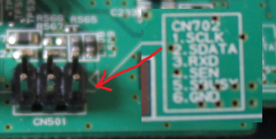

Meine Zweite wichtige Frage ist auf angehängten Bild zu sehen. Auf der
Platine befindet sich noch ein weiterer 6 PIN Anschluss. Dieser scheint
auch zum programmieren bzw. auslesen der Daten zu dienen da er folgende
Anschlüsse anbietet: SCLK, SDATA, RXD, SEN, SBUSY,GND
Kann mir einer sagen wozu dieser dient? Ist das irgendein genormter
Anschluss mit dem man das Board mit einem Programmiergerät verbinden
kann? Wenn ja welches?

von Muetze1 (Gast)
Also der andere Anschluß ist sonstwas, ich denke eher
herstellerspezifisch..
Das "S" steht höchstvermutlich für "serial" und somit ergeben sich dann
folgende höchstvermutliche Bedeutungen:
SCLK    Serial Clock
SDATA   Serial Data
SEN     Serial Enable
SBUSY   Serial Busy
GND     Ground
Vermutlich musst du diese synchrone serielle Schnittstelle mit SEN erst
einmal aktivieren. Aber alles weitere ist dann noch unklareer und höchst
spekulativ (Datenformat, Dateninhalt, etc).
Vielleicht hilft dir zumindest die RxD und GND Leitung weiter, weil das
könnte (höchstvermutlich) eine asynchrone serielle Schnittstelle sein.
Du könntest mit messen versuchen herauszufinden welche Pegel diese hat
(1.8V, 3.3V, 5V oder sogar RS232C mit -15 bis +15) und dann mit einem
entsprechenden Wandler Baustein mal schauen was darüber ausgegeben wird.
Eingreifen kannst du nicht, aber vllt. bekommst du ein paar mehr Fehler
zum Zustand des Gerätes bzw. der Firmware nach dem abgebrochenen Update.
Ansonsten finde ich dein Bild höchst bedenklich: die Tabelle
dokumentiert den Connector (CN) 702 aber als PinHeader ist 501 zu sehen.
Somit ist es fraglich ob das so passt...
Ansonsten: alles Vermutungen und der ungeeichten Glaskugel entnommen...
Grüße,
Muetze1

von songokuaka (Gast)
Hallo Muetzel,
erstmal danke für deine ausführliche Antwort. Du hast mir schon direkt
geholfen, denn du hattest recht mit dem falschen Header.
Direkt neben dem C501 gibt es noch einen Flachbandkabel Header und die
Belegung meint diesen. Also direkt wieder einen dummen Fehler weniger
begangen.
Ich denke ich sollte mich weniger auf den seriellen Header CN702
konzentrieren und bei meiner Grundidee, dem JTAG, bleiben.
Also wären mir Hilfe und Ratschläge in dieser Richtung äußerst
willkommen.

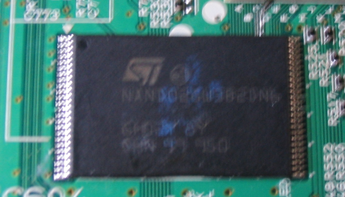

von Christian R. (supachris)
Mach mal bitte ein Foto vom Speicher an sich. Mit der Bezeichnung
NAND026W3B2DN6 findet man nix im Netz und nicht bei ST direkt. Wenn der
Flash nicht direkt per JTAG programmierbar ist, kannst du das ganze
Vorhaben vergessen. Dann bräuchtest du die Software des Herstellers oder
den Schaltplan des Boards, um den Flash indirekt zu Programmieren.
Sehr wahrscheinlich ist der Flash an einen Controller angeschlossen, und
wird über diesen programmiert. In dem Fall hast du keine Chance.
hmm, also bliebe mir nur der Weg den NAND von der Platine zu entfernen
und manuell mit einem geeigneten Programmer zu beschreiben. So schaut es
zumindest aus. Also direkt müsste man jeden NAND Baustein beschreiben
können, oder?
Müsste mir dann einen TSOP Adapter besorgen für meinen Willem
Programmer. Das sollte soweit auch funzen. Habe gehofft diesen Weg nicht
gehen zu müssen, aber wenn nichts "einfacher" geht, dann halt auf diesem
Wege.
Danke für die hilfreichen Antworten. Ich werde mich die Tage nochmal
melden, wenn ich genau weiß um welchen Baustein es sich handelt.
Fotografieren sodass man etwas erkennt ist nicht wirklich drin, aber ich
stell trotzdem mal das Bild rein.
von Peter (Gast)
> können, oder?
Sollte theoretisch (entsprechende Hardware und Software vorausgesetzt)
schon gehen, ja.
Das Foto ist nutzlos, man kann die Schrift auf dem Chip nicht lesen.
