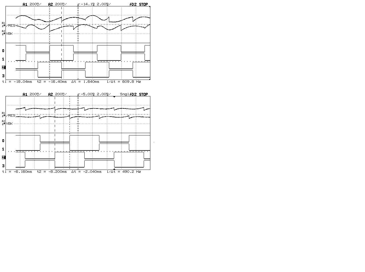

Meine Aufgabe ist eine Entwicklung einer kompletten
Schrittmotor-Anwendung, d.h sowohl die Entwicklung der Treiberstufe wie
auch die dazugehörige Programmierung eines Mikrokontrollers. Aufgaben
der Schaltung sind unteranderem, variable SpeiseSpannung bis zu 30V,
Drehmomentreglung, FullStep, HalfStep, Mikroschrittbetrieb usw.
Die unipolare Treiberstufe ist schon komplett fertig und ist mit
PowerMOSEFETS realisiert worden. Bei Bedarf kann ich gerne die
Schaltung online stellen. Der Motor läuft auch unterhalb seiner "
maximum starting frequency " sehr gut. Hier fangen aber genau meine
Probleme an, in der beigefügten Datei sind 2 Diagramme dargestellt, bei
jeweils verschiedenen Frequenzen des Motors. Zu erkennen sind in der
unteren Hälfte die Steuersignale, der Motor wird so angesteuert das
jeweils 2 Spulen bestromt sind, in der oberen Hälfte erkennt man den
Stromverlauf an den Messshunts. Ich benutze 2 Messwiderstände, für
jeweils eine Spule ein Shunt.
Benutze ausserdem die RealTimePorts des Mikros, unteranderem is
ausserdem eine Chopperschaltung über PWM realisiert. Das ist aber alles
nicht so wichtig, was ich jetzt nicht verstehe is die seltsame
Kurvenform der Spannung über dem Shunt. Sobald ich eine bestimmte
MotorFrequenz ( hier im BSP so um 600HZ) überschreite, seh ich die
dargestellte Kurve und der Motor ruckt nur noch, nicht verwunderlich
bei dem Mist den ich da seh
Mir ist schon die Kurvenform im "sauberen" Betrieb nicht ganz
schlüssig, woher kommt der Anstieg am Ende? Muss hier drauf achten das
ich nicht in Sättigung lauf? Und warum sieht die Kurve ab einer
bestimmten Frequenz so übel aus das der Motor nur noch vor sich her
summt? Mein Hauptproblem ist also das ich mit meinem Motor, obwohl im
Datenblatt anders angegeben, nicht über eine bestimmte Frequenz von
wenigen hundert Herz hinauskomme.
Unabhängig vom Drehmoment müsste ich den Motor doch über einen weit aus
grösseren Bereich fahren können.Dazu muss ich noch sagen das ich den
Motor unterhalb seiner kritischen Frequenz starte und dann per Hand
schneller mache, d.h es ist auch ein Geschwindigkeitsrampe gegeben.
Vielen Dank nochmal und
Freu mich sehr über jegliche Antworten!!!
Nick

Die Chopperei hat hier noch garnicht eingesetzt, oder? der Stromanstieg
im Motor ist viel zu gering, offensichtlich reicht die Betriebsspannung
nicht aus, um den Strom in den Wicklungen auf das Maß ansteigen zu
lassen, welches für das geforderte Drehmoment zuständig ist. Der Strom
muss so stark ansteigen, dass bei langsamer Fahrt die Kanäle "0" bis
"3" in den High Phasen einige (zig) Male unterbrochen dargestellt
werden sollten. Der Spulenstrom sollte bis an den Scheitel(T_on min)
auf seinen maximalstrom angestiegen sein und durch die Taktung
innerhalb der Phse auf einem konstanten Mittelwert gehalten werden.
Dafür sind ja wohl auch die Freilaufdioden da...
Sonst wird das nichts, je Schneller du wirst, je weniger ändert sich
der strom in den Motorspulen -> kein Drehmoment, Motor fiept nur noch.
Motorspannung erhöhen.
Induktivität des Motors messen -> Stromanstiegszeit berechnen
Welche Mosfets sind da drinn? Welchen Treiberstrom schaffen de Ports?
Das fiel mir so auf.
