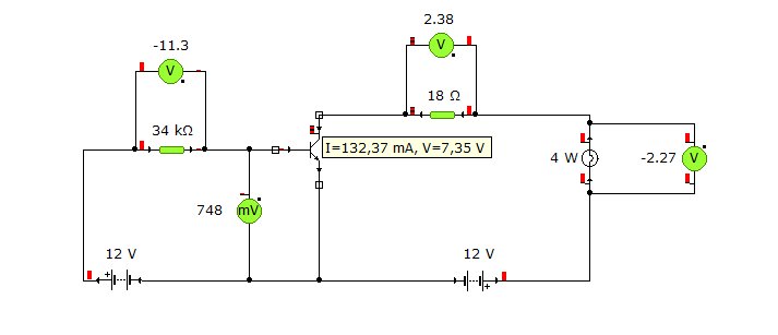

habe ein Probelm und komme nicht weiter. Ich möchte den BC547C als
Schalter verwenden. Nur leider geht er in der Simulation immer Rauch
auf. Als Versorungsspannung kommt eine 12V DC, welche auf den Collector
Emitterspannung dienst, zum Einsatz. Laut Datasheet verkraftet der
BC547C 100mA Strom...somit müsste der WIederstand für die Basis doch bei
(12V - 0.6V)/ 0.1 = 114 Ohm sein. Leider stimmt das nicht. WO liegt den
mein Fehler?
Gruß und Danke

Gast #2249379
thron schrieb:
> Wieso leuchtet mein Lämpchen nicht?
Gib mal ein paar Kenndaten zum Lämpchen (U, I od. R).
thron schrieb:
> Nur leider geht er in der Simulation immer Rauch auf.
Warum er in Rauch aufgeht siehtst Du im Bild.
Du sagst ja selbst er "verträgt" nur 100mA.
Im oberen Bild verbratet er fast 1 W an Verlustleistung.
Grüße

Gast #2249596
In der Praxis?
Weil der Transistor kaputt ist.
Eine 4 Watt Lampe an 12V braucht 333mA,
und der BC547 hält nur 100mA aus.
Mit 18 Ohm in Reihe, bleiben für die 12V Lampe
nur ungefähr 9V übrig und die 222mA bringen
die Lampe noch zum glimmen, den Transistor auber
immer noch zum platzen.
In der Simulation sind die 34k zu viel, ich
dachte, du konntest ausrechen welchen Widerstand
man braucht, wenn man zwischen 12V-0.7V einen
bestimmten Strom haben will, und wir sagten dir,
daß du so 1/20 von 100mA, also 20mA haben musst.
Wie kommt man da auf 34k Ohm ?
