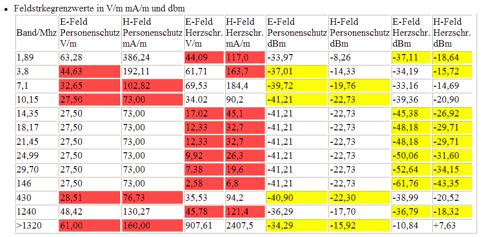

Ich habe nun den ganzen Tag herumgerechnet und mir für meine FD4 ein
Leistungslimit von 100Watt(20m) , 75Watt(17m) und 30Watt(10m)
eingehandelt
/ ausgerechnet.
Den FB23 Beam kann ich wohl besser gleich abbauen :0(
Auf 2m komme ich mit einer Diamond X5000 in 15m Höhe auf maximal 10Watt.
Ich habe nur 5,22m Sicherheitsabstand im kritischen Winkel ( 30°).
Sitze ich da auf dem Pferd?
Ich habe mich an die angehängte Tabelle gehalten.
Die HSM Grenzwerte Werte seien "worst case" also für AM Modulation.
Ich kann aber keine anderen finden.
Hat einer hier eine Quelle für evtl. günstigere Werte ?
FM dürfte noch schlimmer sein, denn da wird ja immer die volle
Leistung abgestrahlt.

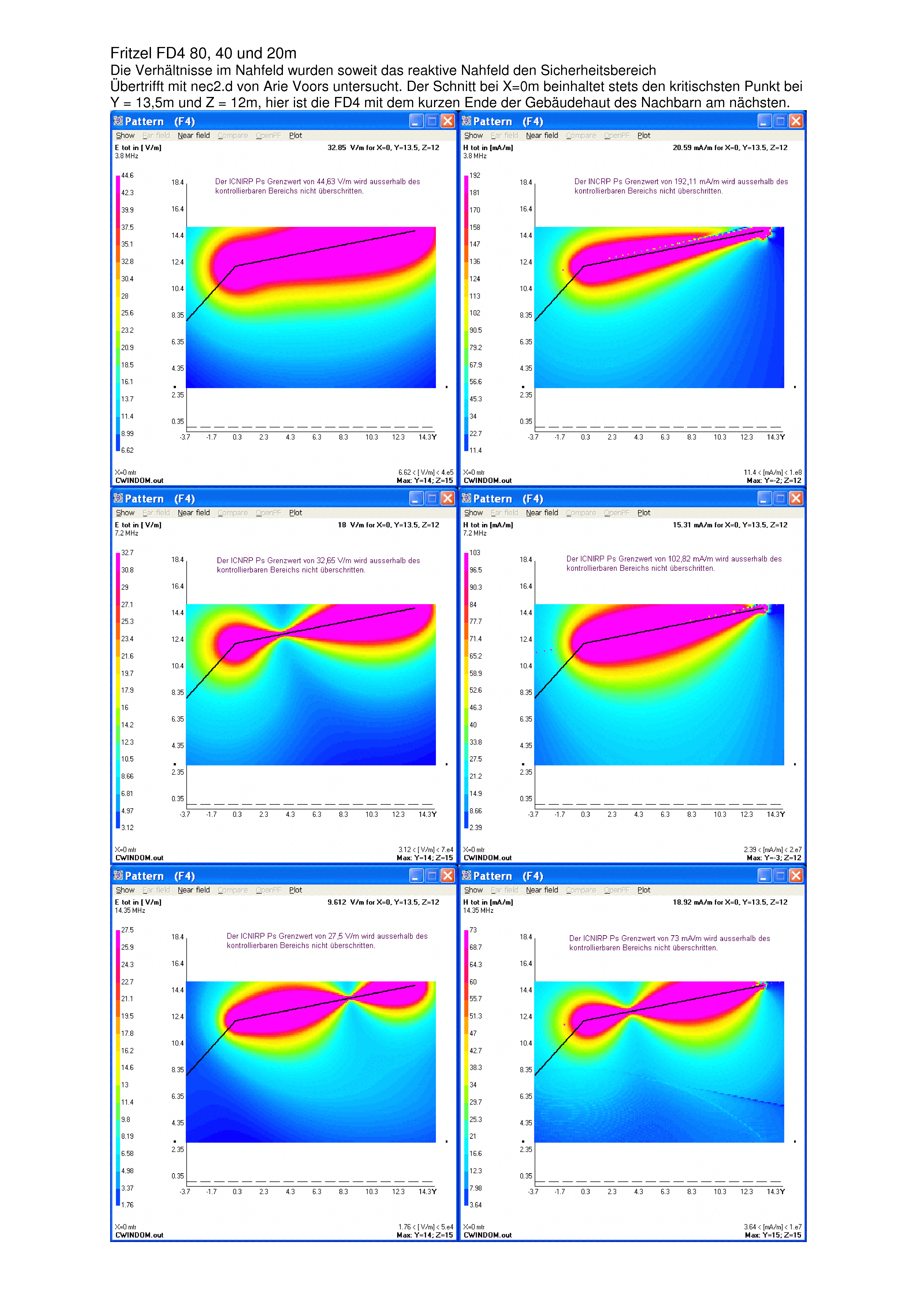

Ich habe das mit dem kostenlosen 4NEC2 gemacht.
Ich glaube NEC hat immer Recht. Zumindst verdammt nah dran ....
Die X5000 hat bei 30° und 144MHz einen Gewinn von -2,2db zu 4,5db 350°.
( Null gedacht horizontal, im Uhrzeigersinn weiter )
Wenn sie 3m über dem First steht kann ich meinem Nachbarn in 3,7m
Entfernung nur 10 Watt bieten, falls er mit seinem HSM wieder einmal auf
seinem ebenfalls 12m hohen First liegt, um 2,58 V/m zu unterschreiten ?
AM, FM und so ist wohl eher eine Frage der Bandbreite?
Wie wären den HSM Grenzwerte bei Beschränkung auf FM, CW und SSB?
Ich kann dazu nichts finden.
Die Modulationsart sollte bei HSM Genzwerten eigentlich egal sein?
Spitze bleibt Spitze?
Ich verstehe den Zusatz "HSM berechnet für AM" nicht.

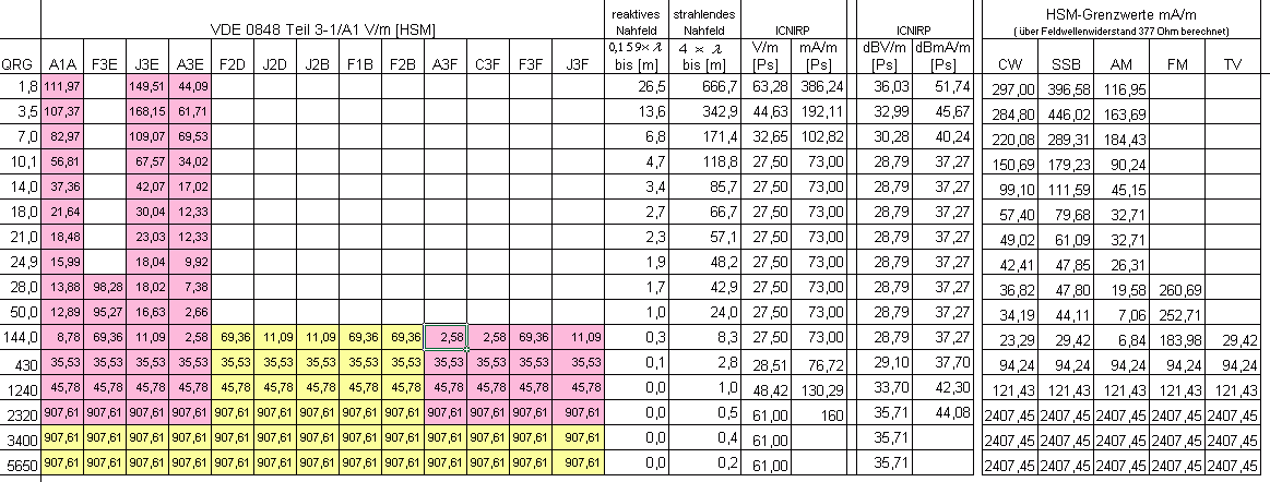

ich habe etwas zum HSM gefunden.
Wenn man auf AM verzichtet sieht das schon viel besser aus.
Lässt man CW ebenfalls weg noch viel besser.
Ohne A3E, A3F, C3F gehen auf 2m schon komfortable 120Watt.
Ohne A1A auch 200 Watt. Am gleichem Standort mit gleicher Antenne.
Auch auf KW sieht die Sache schon ganz anders aus, noch nicht neu
gerechnet...
Danke für die Links.
LG Werner
Es hat so weit Recht, wie deine Modelle stimmen.  Insbesondere beim
Modell "Erdoberfläche" dürfte das schnell schwammig werden.
Da du eine FD4 Antenne verwendest kannst du auch einmal in der Wiesbeck
Studie nachsehen in der für diese Antenne die Schutzabstände angegeben
sind. Die Studie wurde von der RegTP damals in Auftrag gegeben. Die
Schutzabstände werden dadurch bei der Erklärung auch anerkannt.
KLaus

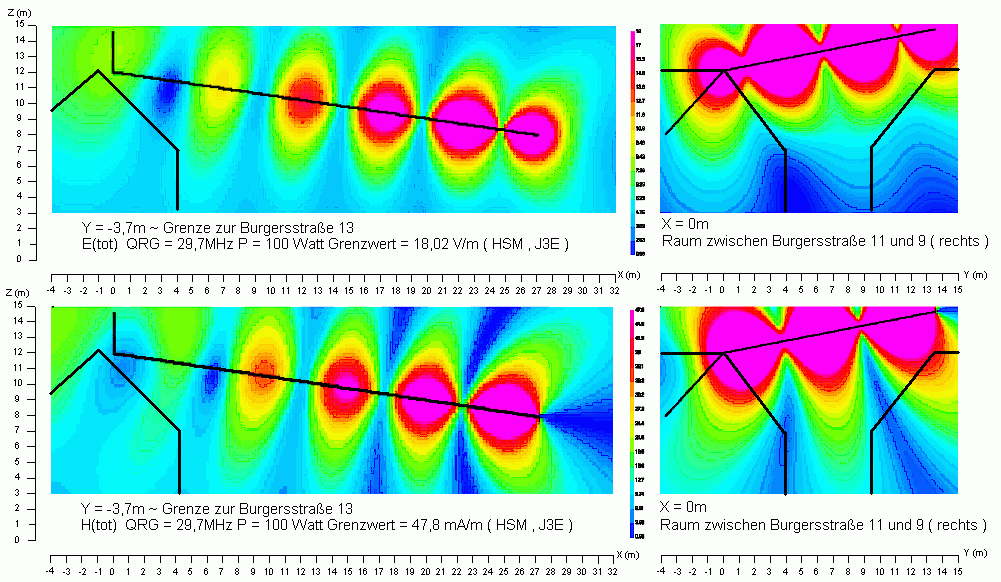

nach Wiesbeck sieht es auf den höheren KW Bändern unerwartet günstig
aus.
Unten zahle ich etwas drauf ....
Ist denn hier jemand der Zeit und Lust hat 'mal zu schauen ob ich das
so abgeben kann ( soll ).

Danke Jörg,
< kopfschüttel an > wenn man doch viel gößere Sicherheitsabstände angibt
als für die tatsächliche Leistung nötig wären < kopfschüttel aus >
