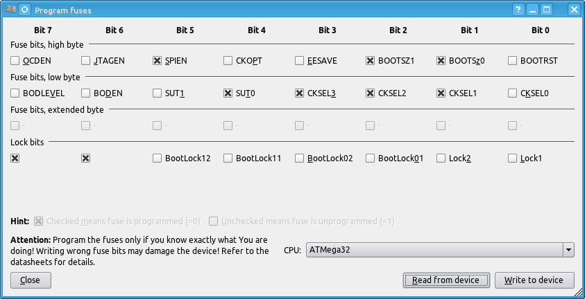

Ich bin sozusagen Neuling in der Mikrocontroller Programmierung.
Ich habe mir das Atmel Eval Board von Pollin und einen geeigneten USB
Prgrammer von ulrichradig.de gekauft und zusammen gelötet.
Danach habe ich mit Hilfe der Tutorial's hier bei
http://www.mikrocontroller.net die "Tool" chain zum Programmieren mit
meinem Linux zusammengebastelt. Auch das hat funktioniert.
Voller Übermut habe ich mich dann ans Programmieren gesetzt. Nach
anfänglichen Versuchen leuchteten LED's und Taster reagierten.
Also dachte ich mir fange ich mal Richtig an und lese mich in das Thema
Fuse bits ein.
Genau 1 Versuch Später musste ich feststellen, dass man den ATMEGA32
tatsächlich recht einfach mit den Fuse Bits killen kann. Obwohl laut
Datenblatt die SPIEN via ISP nicht deaktiviert werden kann, hat mein
avrdude das wohl geschafft. Da ich die JTag Schnittstelle auch
deaktiviert hatte, dürfte ich den Mikrokontroller nun wohl auf den Müll
werfen müssen.
Oder hat jemand von euch noch eine Idee ?

OP #2258479
So es hat ein Weilchen gedauert,
Vielen Dank erst mal für die Hilfe.
Der Anschluss eines externen TTL Quarzes hat es gebracht, ich habe mich
tatsächlich ausgesperrt gehabt.
Nun geht der Atmega32 wieder und ich habe was dazu gelernt.
Vielen dank.

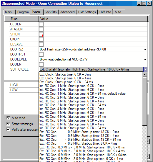

#2258818
@U. Schächterle: Bist du komplett Windows frei? Wollte dir kurz zeigen
wie das im AVR Studio aussieht wenn man einen kompatiblen Programmer
benutzt, ausversehen den falschen Takt oder Taktquelle zu wählen ist
dort fast unmöglich. Auch gibts bei wichtigen Fuses wie eben SPIEN einen
Hinweis, das dann ein weiteres Programmieren ohne HV-Parallel Prog nicht
mehr möglich ist.
OP #2258822
Jup,
ich bin komplett Windows Frei, und froh darüber.
Ich entwickle auch Software, diese kann man aber von Linux aus
Crosscompilen.
Zum Berechnen der Fuse Bits habe ich : http://www.engbedded.com/fusecalc
Das Problem war, dass ich dummerweise die Bits invertiert gesetzt hatte.
Mein Glück dabei war, dass der µ-Kontroller, tatsächlich das SPIEN Bit
nicht via ISP zurücksetzen lässt. Sonst hätte ich mir diesen J-Tagen
Adapter bauen müssen...
