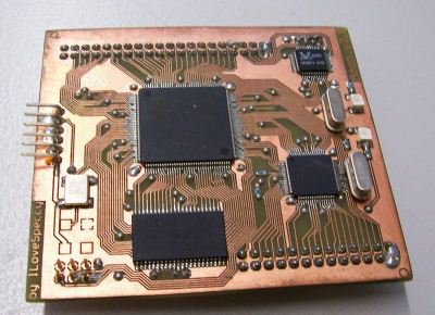

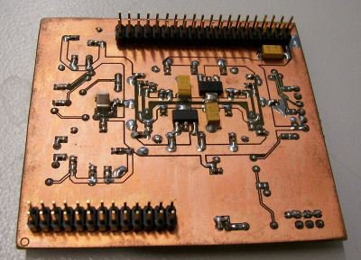

Frank K. schrieb:
> Üblicherweise brauchst Du drei Versorgungsspannungen
> (1.2V, 2.5V, 3.3V), und das schaffst Du nicht unter vier Lagen.
Nichts ist unmöglich ;)
Siehe Bilder. Das schöne Stück läuft bei mir seit mehr
als einem Jahr absolut sauber!
Es ist einen Spartan 3-400 im TQFP144 Geäuse +
512Kb HighSpeed SRAM + AC97 Codec + PIC24 uC am Board.
MfG aus Westerwald
