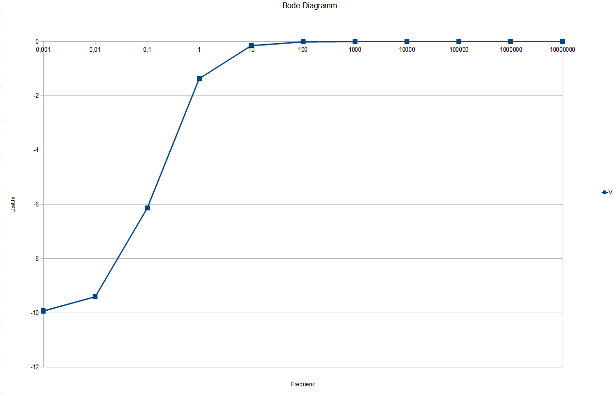

Habe mal nun mal die Übertragungsfunktion Ua/Ue gebildet, die wie folgt
lautet:
v= Ua/Ue = Xc/(Xc+R2) * - (R1/R2)
Im Anhang ist das Diagramm, welches ich noch geexcelt habe. Eigentlich
sieht es sehr realistisch aus. (Hoffe ich) den die Grundverstärkung ohne
Kondensator müsste ja v=-(R1/R2)=-10 sein. Dies kann man in dem Diagramm
ja sogar sehen und mit ansteigender Frequenz müsste ja v runtergehen.
Stimmt mir da jemand zu oder alles in den Müll und neu rechnen?
Falls es richtig ist. Wie komme ich auf den Phasengang?

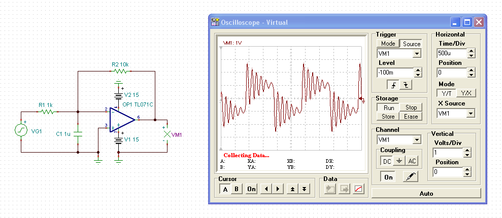

von Ina (Gast)
>Was macht die Schaltung denn genau so gefährlich? Ausser das sie wild
>schwingt? Wie kommt das Schwingen zu stande? Hängt das mit dem Auf-und
>Entladeprozess des Kondensators zusammen?
Die Gegenkopplung mit dem Cap verursacht eine gefährliche
Phasenverschiebung vom Ausgang des OPamp zum "-" Eingang ("phase lag"),
die die "phase margin", also die Phasenreserve praktisch aufbraucht und
zu erheblicher Schwingneigung führt. Wie du der Simulation entnehmen
kannst, ist die Schaltung unmittelbar vor dem Schwingungseinsatz.
-> Niemals so große Caps direkt vom "-" Eingang nach Masse schalten!

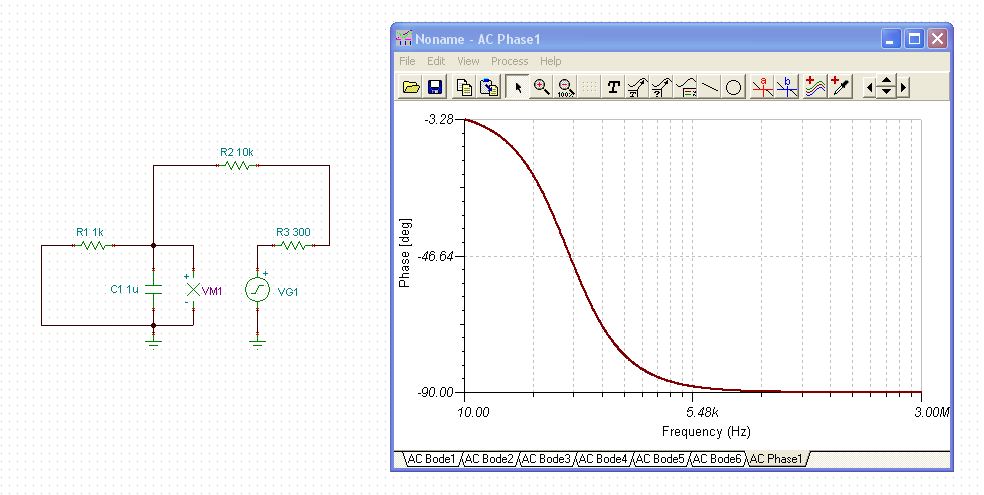

von Ina (Gast)
Ich habe dir mal eine Phasenganganalyse für einen TL071 gemacht. Alles
was da <-60° ist, ist verboten und führt zur Instabilität.

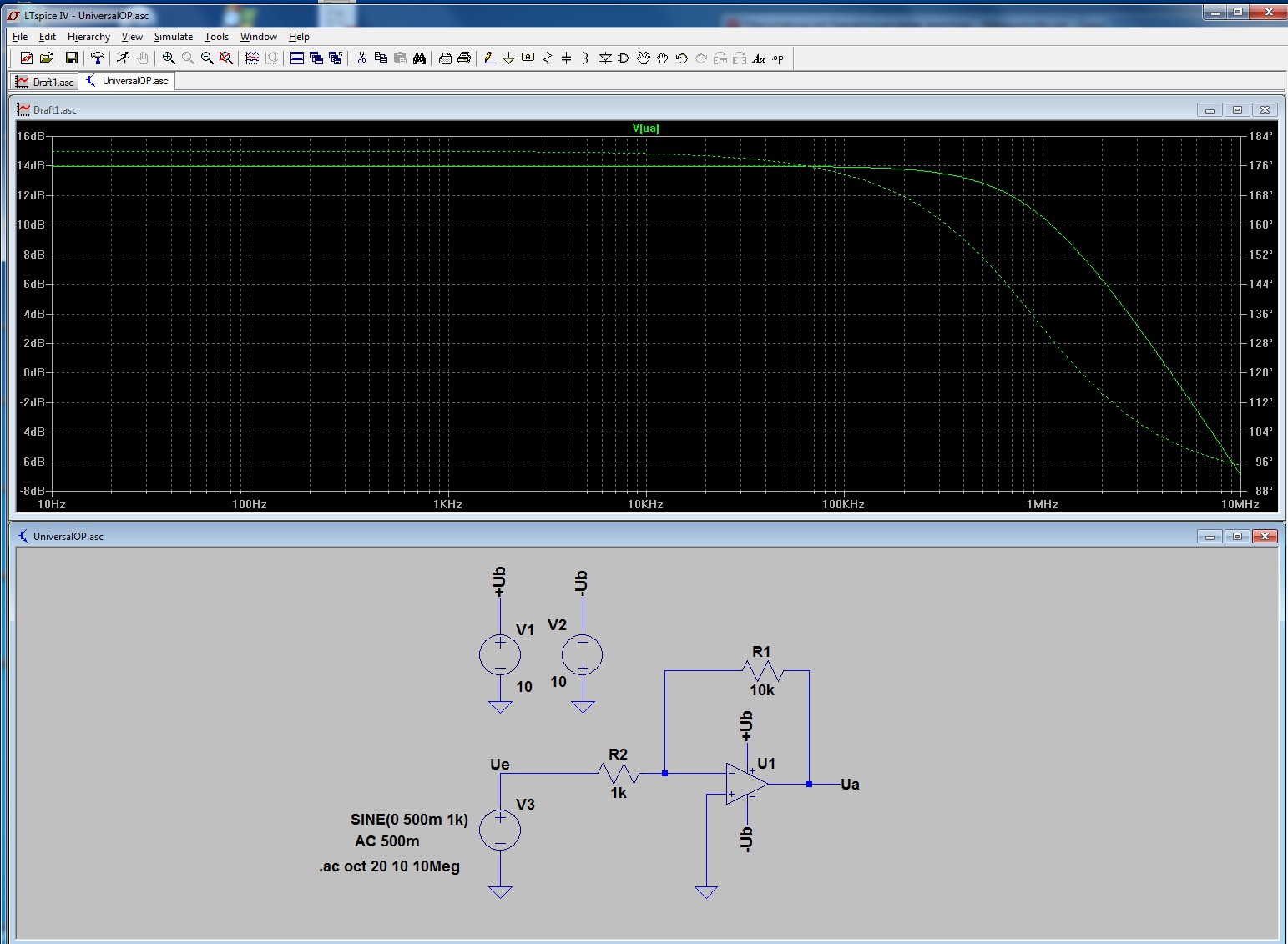

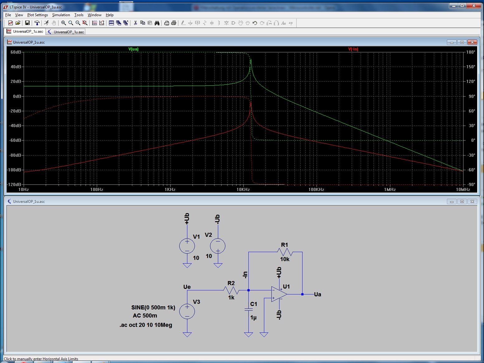

von Klaus R. (klara)
Hallo Rechner,
ich habe die Schaltung mal mit LTSpice getestet und einen Universal-OP
eingesetzt. Die Werte für V=10 siehst Du in UniversalOP.jpg. Im nächsten
Bild siehst Du das Ergebnis. Das Problem liegt bei ca. 12 KHz.
Gruss Klaus.

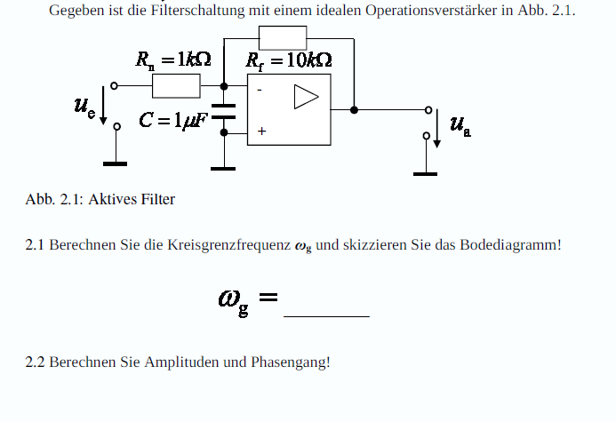

von Rechner (Gast)
Hier ist nochmal die gesamte Aufgabe als Anhang.
von Helmut S. (helmuts)
Was stand über dem Bild in 2.0?
von Rechner (Gast)
2.0 gibt es nicht. Fängt mit 2 an. Anstatt a) und b) wird einfach .1, .2
verwendet.
von Floh (Gast)
Steht ja dran "idealer OP", daher ist C im besten Fall zur Verwirrung
gut, im schlechtesten hat der Dozent keine Ahnung :-)

von Rechner (Gast)
Die Aufgabe wurde mit Absicht so gestellt, es sollte darin erkannt
werden, dass bei einem idealen OP der Kondensator vernachlässigbar ist.
