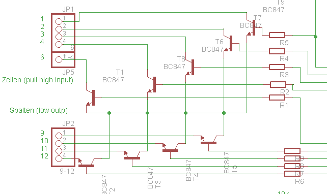

Für eine Meßschieberschnittstelle habe ich eine Tastatur(eigentlich nur
ein Keypad mit Ziffernblock) gekauft und die entsprechenden Zeilen/
Spaltenleitungen über eine Transistormatrix mit einem Mikrocontroller
verbunden(siehe Scaltplanauszug).
Um die komplette Tastatur zu simulieren, bräuchtest Du einen
Mikrocontroller mit USB und 8+18 Ports für Zeilen+Spalten- Leitungen,
8+18 Transistoren, eine Prise Widerstände etc, und eine Menge Erfahrung
mit all den Teilen.
Der Programmieraufwand ist auch nicht zu unterschätzen.
