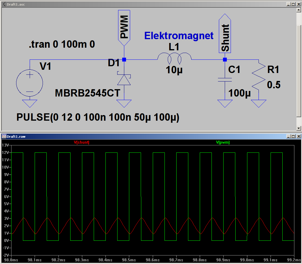

(Firma: TravelRec.) Persönliche Seite #2253803
                                       o 12V
                                       o----.
                                       C|   -  Schottky
                                Magnet C|   ^  Diode
                                       C|   |
                               .------ o----'
                   N-MOSFET ||-+       |
            PWM o-------o---||-+      ---
          >16kHz        |      |      ---
                       | |     |       |   Snubber
22
23
24
25
26
27
28
(created by AACircuit v1.28.6 beta 04/19/05 www.tech-chat.de)
So würde ich das machen. Dabei wird keine überschüssige Leistung
verheizt.
