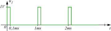

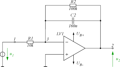

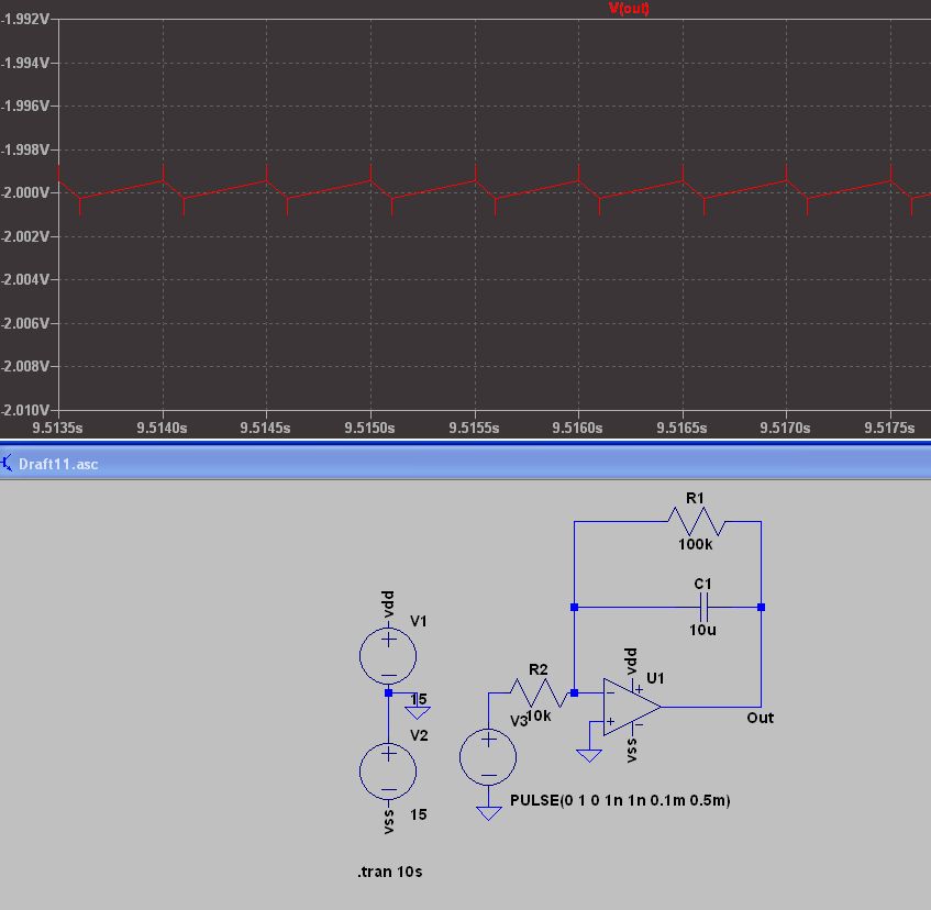

Hallo Zusammen,
hier eine kleine Frage:
Die Integratorschaltung in Bild soll als Frequenzmessschaltung des
Eingangssignals gemäß Bild verwendet werden. Das Eingangssignal möge
eine Amplitude von 1V bei einer Pulsdauer PW = 0,1ms aufweisen. Die
Frequenz des Eingangssignals f sei variabel. Die Anordnung eignet sich
zur analogen Frequenzmessung.
Welche Ausgangsspannung U2 stellt sich bei f = 1kHz ein?
Wie komme ich da drauf?
SPOILER: Antwort = tloV 1
Vielen Dank
