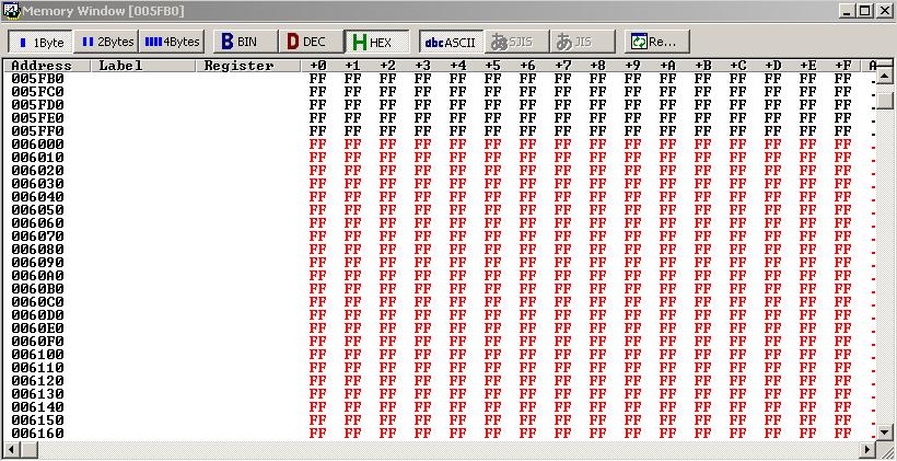

von Alex10178 (Gast)
Hallo  Jens
Leider bekomme ich keine Antwort von der Karte (beim ping)!
Habe natürlich die IP Adresse und Netzmaske umgestellt in der Header
Datei!
Er läuft immer durch die uip-Loop Funktion!
Hallo Jens
Geht nicht!!!
Keine Antwort von dem  RTL8019as >Chip<
Kannst du im KD30 die Registerinhalte der Karte sehen??
Danke
von Jens M. (jensbert)
Hallo Alex,
ja, klar, die Karte ist im KD30 zu sehen. Die Registerinhalte sind
nicht immer sehr sinnvoll (mag mit 8bit/16bit-Zugriff zusammenhängen),
aber es ist deutlich zu sehen, dass hier nicht nur Rauschen ausgelesen
wird. Außerdem wiederholt sich der Inhalt in kurzen Abständen (16Byte?,
32Byte? Habe eben kein Testsystem zur Hand, um es genau zu sagen).
Dieses Ergebnis ist sicherlich erste Voraussetzung für das
Funktionieren der Software...
Jens
Bei mir stehen nur FF`s drin!
Was kann das sein??
Danke
Hallo Jens
Brauche dringend Hilfe!!! :-)
Sind 4,7kOhm an CS3 ok?
Danke

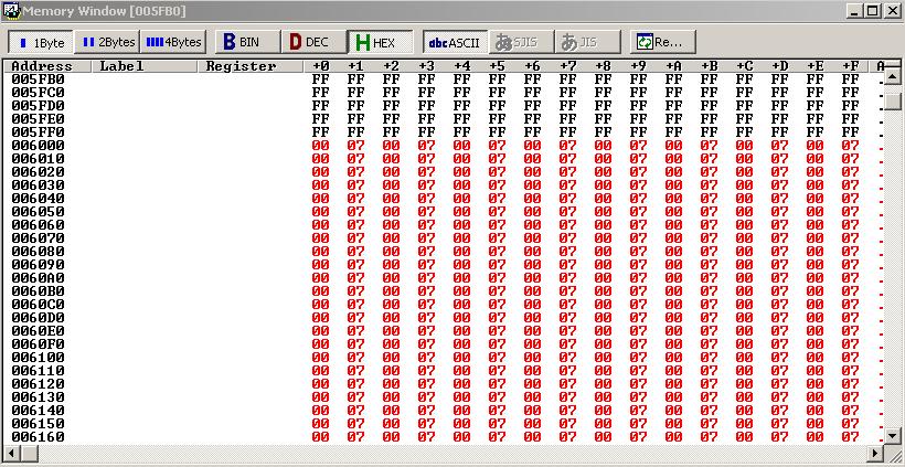

von Jens Mundhenke (Jensbert) (Gast)
Hallo Alex,
wenn Du die Karte gar nicht siehst, kann es natürlich viele Gründe
dafür geben:
 - Karte von der Basisadresse her nicht richtig eingestellt
 - bei Anschluß irgendetwas verdreht usw.
 - Unbenutze Adressleitungen nicht auf GND gelegt
 - den Prozessor nicht in den Modus für den ext. Speicher gestellt
 - zu wenige Waitstates auf CS3 oder nicht aktiviert
 - Reset-Leitung der Karte (P6.1 in meinem Plan) aktiv
 - Spannungsversorgung der Karte
 - Karte defekt (naja)
Wenn die Karte am CS3 hängt, der ja von 0x4000 bis 0x7FFF geht (hmmm,
evtl. noch mal prüfen, habe kein Datenblatt zu Hand), dann sollte in
diesem ganzen Bereich irgendwo etwas auftauchen, wenn es an der
Basis-Adresse der Karte liegt.
4k7 als Pullup sind ok, könnte auch größer sein. Hast Du ein Scope und
kannst CS3 messen? Und Aktivitäten auf dem Daten- und Adressbus?
Bessere Tipps habe ich auch nicht zur Hand.
Jens
Hallo Jens
   (keine Ahnung)
 - bei Anschluß irgendetwas verdreht usw.(alles geprüft!!! i.O)
 - Unbenutze Adressleitungen nicht auf GND gelegt (alles I.O)
 - den Prozessor nicht in den Modus für den ext. Speicher gestellt i.O
   (ein CS3w=1 extra)
 - Reset-Leitung der Karte (P6.1 in meinem Plan) aktiv (ein)
   (i.O LED geht korrekt an nach dem Reset)
 - Karte defekt (naja)?????
So sieht der KD30 Memory nach dem einschlaten aus!!!
Bild 1
So sieht der speicher noch einen Durchlauf aus!!!
Bild 2
Bild 2
Hallo Alex,
Du hast den M16C/62A, richtig? Und wahrscheinlich PM13=1, so dass der
CS3-Bereich bei 0x6000 beginnt? Wenn die Basisadresse der Karte 0x300
ist, dann sollte sie erst bei 0x6600 auftauchen. Alternativ kannst Du
A6 und A7 der Karte auf GND und A8 und A9 auf VCC legen, dann ist die
Adresse immer 0x300 und die Karte taucht alle 0x80 Bytes wieder auf. Im
KD30 ist übrigens jedes zweite Byte 0xFF, wegen des Byte-Zugriffs, also
nicht wundern.
Die 0xFFs bei Dir sehen nicht so schlecht aus, zumindest ist der ext.
Speicher aktiv...
CSW3 = 1 schaltet den Wait-State aus! Und wie oben beschrieben:
Entweder einen 12MHz-Quarz verwenden oder den Bus-Takt mit CM06=0,
CM16=1 und CM17=0 durch zwei teilen.
Viel Glück, es wird schon noch...
Jens

Wenn ich den KD30 starte steht ab Adresse 6000h  00 07
Wenn ich dann die Zeile Set Prozessor ausführe steht überall FF FF
drin!!!!
Ich habe keine Idee mehr!!
Habe jetzt sogar die A5-A7 auf GND gelegt und A8-A9 auf Vcc
Nach dem einstellen der Prozessor Modes steht überall ab 6000h
FF FF drin!!!!
HOLD und RDY liegen über 4,7K an VCC
CS3 liegt auch über 4,7k an VCC
NMI liegt über 100k an Vcc
Reset geht auch richtig!(p6_1)
Brauche Hilfe!
Hilfe!!!
