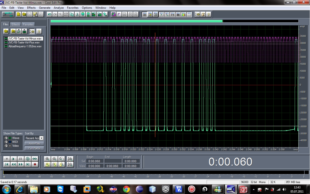

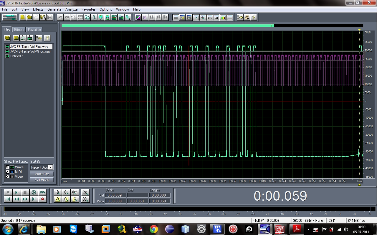

-Empfangen der IR Signale am Eingangspin (Darstellen des Signalverlaufes
am Audioeingang mit Cool Edit)

Meine Idee hierzu war:
Am Anfang eines Signalbursts der FB wird ein Startbit von 8,4ms Länge
gesendet, gefolgt von einer Pause von 4,2ms. Danach beginnt der
Datenteil ,mit 8Bit Gerätecode und weiteren 8Bit Kommandocode gefolgt
von einem Stopbit. Danach gibt es eine Pause von (x)Millisekunden, die
je nach gesendeten Daten etwas varriert, bevor der nächte Burst kommt,
der allerdings ohne Startbit und folgender Pause gesendet wird.
->Wenn also der Eingang zwischen 4ms und 8ms logisch 1 ist, handelt es
sich mit Sicherheit um das Startbit
->Ist also das Startbit erkannt, kann die Datenabtastung und Befüllung
des Arrays beginnen. Dazu zählt ein zweiter Zähler solange bis der
Anfang des sich wiederholenden Datenblocks beginnt, genau da wird der
Zähler wieder auf Null gesetzt und das Array wird erneut beschrieben
->Der Kommandocode ist bekannt und die entscheidenden Bits werden mit
dem Arrayinhalt verglichen
Aber hier zeigt sich das Problem:
Es scheint keine Synchronität zu geben. Nach Beschalten einer LED als
Bestätigung einer Taste blinkt diese bei jeder Taste auf, obwohl die
Bedingungen für die entscheidenden Bits gesetzt wurden.
Es sieht aus als würden die Daten so durchlaufen und irgenwann mal
zufällig die Bedingung für ein bestimmtes Kommando stimmen.
