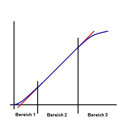

ich mache mir gerade ein paar Gedanken zum Thema Linearisierung und
wollte da mal ein paar Ratschläge einholen. Angenommen ich habe eine
Kennlinie wie in der hochwertigen, angehängten Paint-Grafik und ich
möchte diese gemäß der roten Gerade linearisieren. Dann müsste ich doch
im Bereich 1 nach einer nicht linearen Funktion abschwächen, im Bereich
2 bleibt die Verstärkung bei 1 und im Bereich 3 müsste nach einer nicht
linearen Funktion verstärkt werden.
Lässt sich so ein verhalten mittels OP realisieren? Dieser OP müsste ja
dann, abhängig von der Eingangsspannung, abschwächen oder verstärken
bzw. nichts machen.
Falls es eine Möglichkeit gibt, so etwas zu realisieren, ohne
Mikrocontroller, FPGA etc. wäre ich über ein paar Tipps sehr dankbar.

Unter der Annahme, dass deine Kennline Ua=f(Ue) anzeigt, könnte man da
eventuell etwas mit Komparatoren machen.
Diese verwendest du um deine verschiedenen Bereiche zu unterscheiden und
schaltest dann z.b. über einen Analogswitch die passende
Kompensationsschaltung durch. Nur mal so eine Idee.
Nun müsste man sich noch diese Kompensationssschaltungen überlegen. Der
mittelere Bereich sollte klar sein. Für die anderen fällt mir so spontan
gerade nichts ein, besoners wie man dann diese umgekehrte Kennlinie in
den Krümmungen nachbilden sollte.
Allgeimein linearisiert man eigentlich um einen bestimmten Arbeitspunkt
und nimmt in Kauf, dass weit abseits dieses Arbeitspunktes die
Linearisierung nichtmehr mit der Originalen Kennline übereinstimmt. Das
spielt jedoch keine Rolle, da bei den Meisten Anwendungen die Auslenkung
vom Arbeitspunkt eh nicht gross ist.

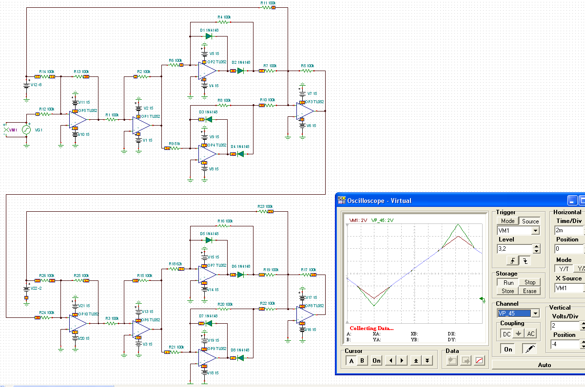

Gast #2254257
Das Bild versch_steig.PNG zeigt, wie man einer 0-10V Kennlinie drei
unterschiedliche Steigungen verpassen kann. Die Knickpunkte liegen hier
bei 2V und 8V. Durch Kaskadierung des oberen oder unteren
Schaltungsteils lassen sich beliebig viele weitere Knickpunkte
implementieren, wobei der Aufwand natürlich schnell ins Uferlose steigt.
