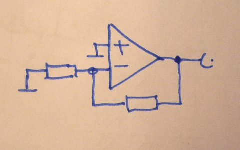

wie wirkt sich die Offsetspannung eines OPV in invertierender
Beschaltung in Bezug auf die Ausgangsspannung aus?
Beim nicht invertierenden Verstärker kann man die Offsetspannung ja
einfach zur Eingangsspannung addieren bzw subtrahieren d.h sie wird um
den gleichen Faktor mitverstärkt.
Doch wie sieht es bei invertierender Beschaltung aus?
mfg
Gast #2255110
Siehe Bild...
Was bin ich?
a) ein Invertierender mit Eingang an Masse
b) ein Nichtinvertierender mit Eingang an Masse
Damit dürfte sich Deine Frage hoffentlich (von Dir selbst)
beantworten lassen, oder?
