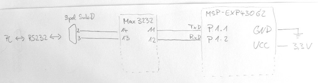

Ich möchte aber nicht die USB-Schnittstelle benutzen, sondern eine
einfache RS232. Das angehängte Foto zeigt meine Verdrahtung. Ich gehe
davon aus, dass ich den Max3232 mit den nötigen Kondensatoren und der
Versorgungsspannung von 3,3 Volt richtig verschaltet habe.
Wenn ich jetzt auf dem Board alle Jumper von J3 öffne und 3,3 V direkt
an den VCC-Pin lege, Ground an den GND-Pin, P1.1 und P1.2 an den MAX3232
führe, hatte ich erwartet, dass ich unter Anpassung des Ports in HTerm
das gleiche Ergebnisse bekomme.

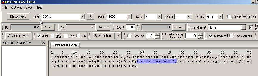

Das ist aber nicht der Fall. Ich erhalte dann z.B. so etwas wie im
angehängten Screenshot zu sehen ist. Ich bin ratlos...und würde mich
über Tips freuen, was ich hier falsch mache.

Deine Beschaltung sieht eigentlich sehr sinnvoll aus. Hast Du mit dem
Oszi mal kontrolliert, wie das Signal aussieht, einmal an Pin 11 und
einmal an Pin 14 des MAX3232? Ist die Masse angeschlossen?
Da Du tatsächlich etwas empfängst, muss der MAX3232 ja etwas von sich
geben. Mir fallen als Möglichkeiten ein:
- Pegel passt nicht, weil die Charge Pump im MAX3232 nicht richtig tut.
- Baudrate passt nicht

Also, ich habe nochmals meine Schaltung überprüft und bin der Meinung,
dass das soweit ok ist.
Wenn ich die Mikrocontroller seitigen Ausgänge des MAX3232 (Pin 11 & 12)
kurzschließe, empfange ich meine gesendeten Zeichen 1:1. Ich gehe daher
davon aus, dass der MAX funktioniert und richtig beschaltet ist.
Was ich merkwürdig finde ist, dass der Ausgang vom MSP430 (P 1.1 bzw.
TXD) im Ruhezustand 0 V liefert, was für einen ständigen 5V-Pegel am
Max3232 (Pin 14) sorgt. Und das ist nun mal nicht der Ruhezustand.
