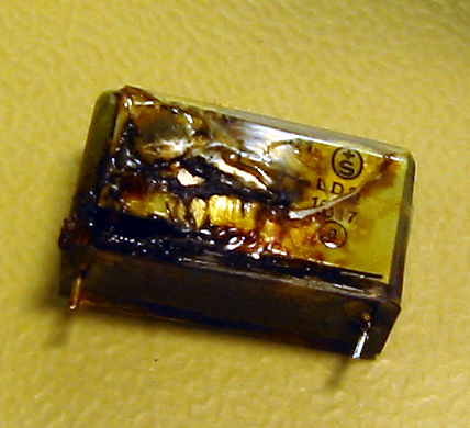

Snubber am Triac nach 20Jahrenabgebrannt
Gast #2256679
ich habe ein altes Gerät mit einem Triac (T0812NH) im TO220 Gehäuse der
einen Motor Ein/Aus schaltet. Der Triac wird von einem Optokoppler mit
Zero Detection:
http://pdf1.alldatasheet.com/datasheet-pdf/view/129326/VISHAY/BRT22H.html
angesteuert. Die Schaltung ist klassich, eine RC Kombination (22 Ohm /
250nF X2) parallel zum Triac und dann eine Spule (120uH/2A) in Reihe in
richtung Verbraucher.
Nun ist der Kondensator mit Rauchwolke nach 20Jahren verdampft.
Es befinden sich mehrere Snubber auf der Platine, zur Reinigung habe ich
sie alle runter genommen.
Mein erster Gedanke war, das der Kondensator ausgetroknet ist und
deswegen abgebrannt, nur die anderen Kondensatoren haben laut Messgerät
noch Ihre Kapazität.
Könnte es einen anderen Grund für das Ableben der
Kondensator-Widerstandskombi geben? Wie sind Eure Erfahrungen?

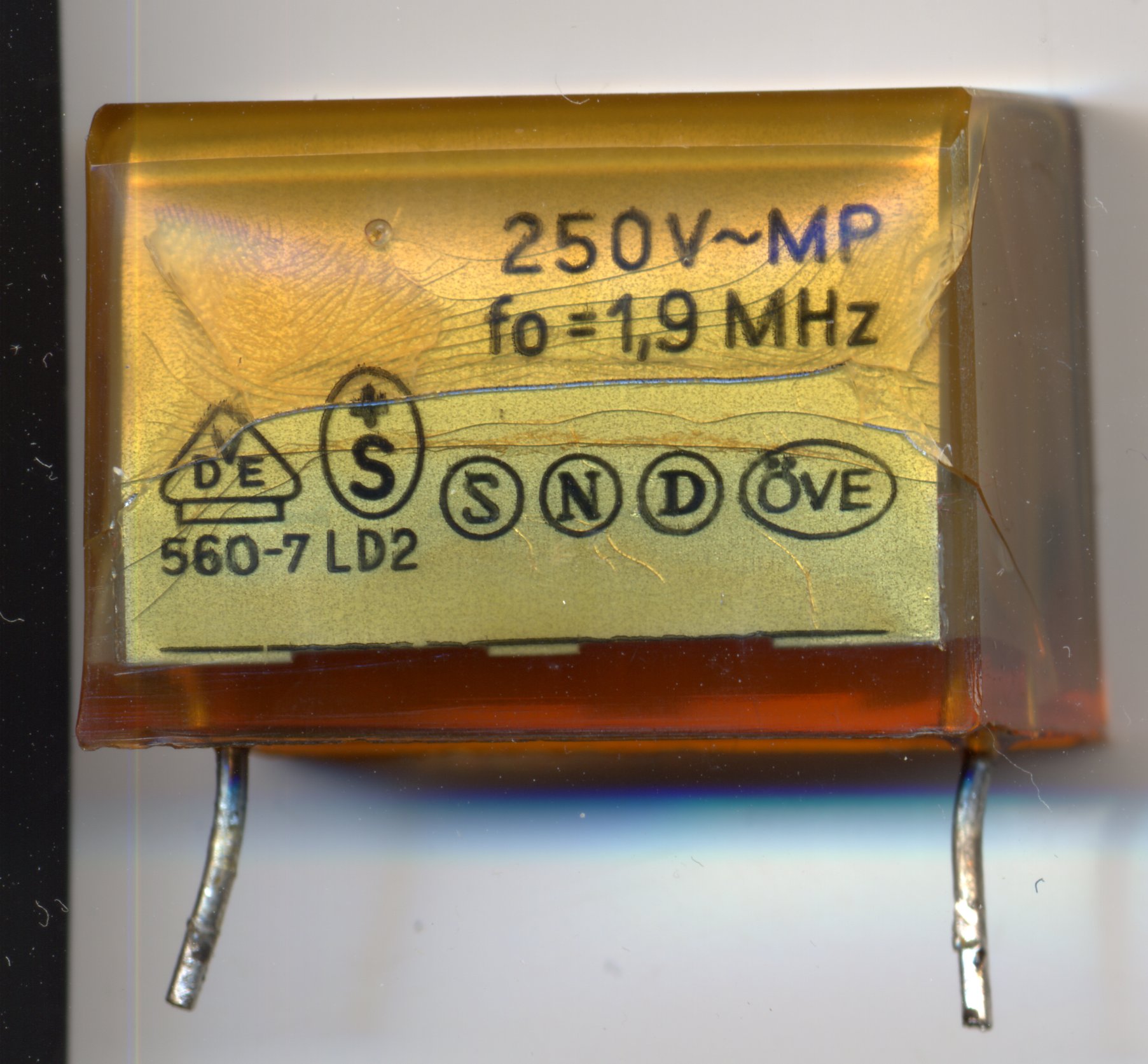

Gast #2256702
Der Kondensator trocknet nicht aus - ist ja kein Elko.
Vielmehr bilden sich Haarrisse - wenn dann Feuchtigkeit eindringt
(Luftfeuchtigkeit reicht schon - dann knallt's halt.

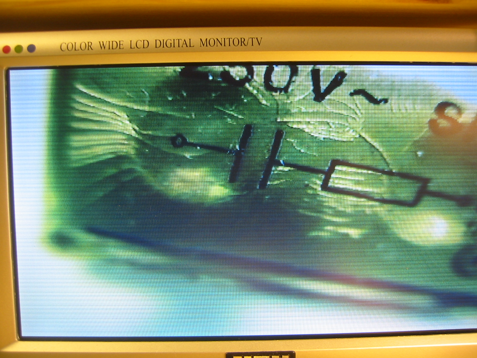

Gast #2257983
ich habe mir das jetzt mal genauer angesehen. Tatsächlich sind alle
RC-Glieder voller kleiner Haarisse. Wahnsinn, das sieht man mit bloßem
Auge nur zu passendem Licht und im richtigen Winkel.

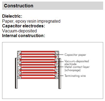

Gast #2258023
Ich habe mich mal umgesehen, es ist wohl so ein ähnliches Teil:
http://datasheet.octopart.com/PMR209ME6470M100-Evox-datasheet-7555045.pdf
das geht in Richtung MP3
http://www.conrad.de/ce/de/product/459942/KONDENS-MP3-X2-0047F-250VAC-20
Also Metallpapier Kondensator, bei X2 Ausführung natürlich einer der
nicht feuer fängt, wenn er abbrennt :-).
http://de.wikipedia.org/wiki/Kondensator_(Elektrotechnik)
Aber was wird als Elektroyt genommen, und vor allem das Thema
Feuchtigkeit würde ich gern besser verstehen, ist damit nur der simple
Kurzschluss gemeint druch Feuchtigkeit gemeint, der dann solche (siehe
Bild) Reaktionen auslöst?
J.

Moderator (Firma: Titel) Persönliche Seite #2258288
Jens schrieb:
> doch was ist das dann für eine Flüssigkeit auf der Platine,
Ich denke, das ist Kondensator abzüglich Rauch...
> und was verdampft beim Abbrennen - die Metalle?
Nein, das Plastik.
Jens schrieb:
> und das setzte einen Raum von 3x3x2,5m unter dichten Nebel?
Du glaubst nicht, wieviel magischer Rauch in solcehn Bauteilen
drinsteckt. Das Extremste, was ich bisher sah, war ein rauchender
Tantal-C. Dieser Rauch stieg hoch, wurde fest, brach auseinander und
flog in kleinen schwarzen Flocken durchs ganze Labor. Dann lag da später
irgendwo so eine unschuldige kleine Flocke, und wehe, man wollte die
wegwischen: da blieb ein schwarzer Strich mit enormer Deckkraft übrig...
:-o

Gast #2260014
>wg. Rifa Empfehlung: beim Yamaha Rückruf wurden Rifa-Cs ausgetauscht...
>Meiner hatte zwar noch nicht gequalmt (und das bei vielen harten
>Einsätzen in 29 Jahren), aber Risse sind schon zu sehen.
Aber der eigentliche Wickel, der selbst auch noch mal imprägniert ist,
sieht unverletzt aus.
Wenn dein Verstärker wirklich 29 Jahre alt ist, dann solltest du den
Elkos vielleicht noch etwas mehr Beachtung schenken...
Gast #2260035
das was mir da oben abgebrannt ist, ist auch ein RIFA gewesen...
@JojoS: schöne Bilder.
@faustian: und Glas ist auch zähflüssig, Fensterscheiben werden mit der
Zeit unten dicker.
@Ina: >>der selbst auch noch mal imprägniert ist<< ich glaube das hilft
nicht mehr viel, denn aúf meiner Platine sind 4 Kondensatoren gleicher
Herkunft und gleichen Alters - sie haben alle Risse wie oben gezeigt -
einer ist abgebrannt, die anderen noch nicht, das muss aber nichts
heißen denn sie haben alle Risse...
Jens

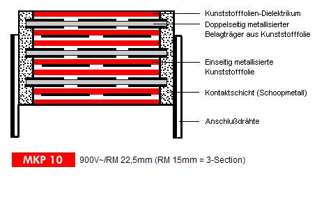

#2609619
und das Vakuum tut seiniges dazu, habe schon alle Möglichen Bauteile,
Widerstände, Dioden, PT1000... in glaspassivierter ausführung gesehen,
gibts das bei Kondensatoren auch?
Ich hoffe mal das die inzwischen bessere Kunstoffe haben. Verwende
eigenlich immer WIMA bei diesem Foliendingern
