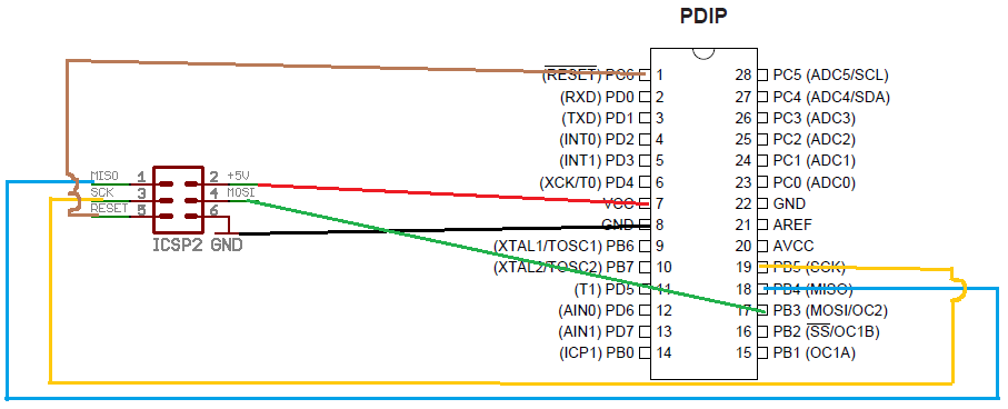

3. Nun ist auf dem AVR Dragon ja ein 6-Pin ISP Anschluss. Diesen habe
ich mit meinem ATMEGA8 auf dem Steckboard, wie im Anhang zu sehen,
verbunden.

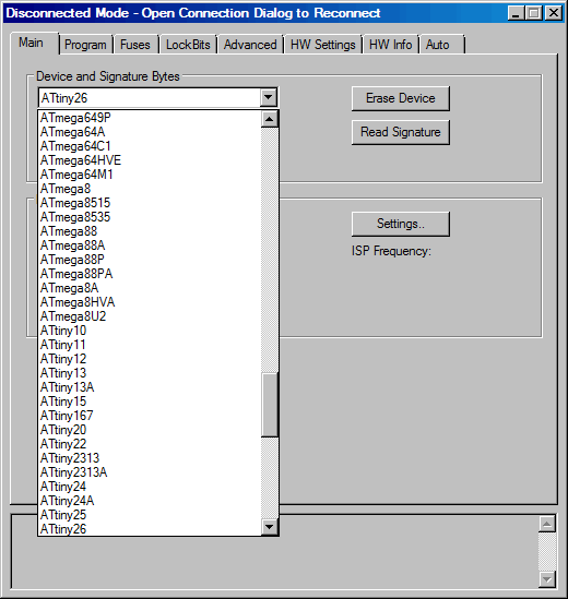

Erstes Problem: Es gibt gar keinen ATMEGA8 zur Auswahl -.-, dann habe
ich spaßeshalber mal alle ausgewählt, die irgendwas mit dem 8er zu tun
haben könnten. Klicke ich nun "Read Voltage" sagt er mir, dass nur 0,4 V

Aber egal welchen ATMEGA8 Verwandten ich auswähle, ich kann weder "Read
Device ID" noch "FUSE Bits", da erhalte ich immer die gleiche
Fehlermeldung (habe ich jetzt nicht im Kopf, kann ich heute Abend mal
anhängen. Sinngemäß meine ich, dass das Gerät nicht bereit ist und ich
sicher stellen soll, dass die Stromversorgung OK ist.). Sobald ich diese
Fehlermeldung erhalte und "Read Voltage" klicke, kommt komischerweise
wieder nur 0,4 V). Wenn ich den wieder neu auswähle und "Apply" klicke,
liest er wieder den korrekten Volt-Wert aus.

1. Fehler:
Du hast den ATmega8 nicht ganz korekt beschaltet. Du musst AVCC und GND
auf der rechten Seiten ebenfalls mit +5V und GND verbinden. Sonst
arbeitet er nicht.
2. Fehler
schließe noch einen 10kOhm Widerstand von Reset gegen 5V an. Ich weiß
nicht ob der AVR Dragon sauber gegen 5V zieht.
3. Fehler:
Bei den langen Zuleitungen für die Versorgungsspannung kan es sein das
die Spannung so stark einbricht das der Dragon abschaltet. Besser
jeweils einen 100nF Kondensator zwischen AVVC-Gnd und VCC-GND
anschließen.

was den mega8 angeht, bei meinem Dragon mit neuer firmware kann ich nur
ATMega8U2 einstellen, keine ahnung was das jetzt für einer ist.. nen
normaler ATMega8 taucht nicht auf.

Ich habe das ganze nun auch mit dem AVR Studio 4 getestet, leider auch
kein ATMEGA8 zur Auswahl. Ich werde mir wohl den ATMEGA16 oder ATMEGA48

Elko  = Elektrolyt Kondensator
Kerko = Keramik Kondensator
die 100nF Abblockkondensatoren immer als Kerko-Typ nehmen und so nah wie
möglich zw. VCC und GND klemmen.
Im AVR-Studio 4 gibts den ATMega8 zur Auswahl(siehe Bild). Und im
AVR-Studio 5 ist das nur eine Frage der Zeit selbst wenn der abgekündigt
sein sollte, ansonsten probier es mal mit dem ATM88 als Auswahl.

Also folgendes:
Dragon am USB-Kabel anhängen und dann die IDE starten (beide LEDs
leuchten; einmal oben rot und unten grün).
Erste Variante: Wenn ich die Pins von dem ISP-Header auf mein
Zielschaltung führe und dort auch noch 3,3V (5V geht auch) mit einem
geregelten Netzteil anlege. Dann kann ich mit dem AvrStudio den Atmega8
auslesen (wie schon oben beschrieben hab ich den ATMEGA8515 ausgewählt,
aber der Mega8 lässt sich trotzdem programmieren). Es geht aber nur,
wenn zusätzlich noch VTG mit angeschlossen ist.
Zweite Variante: VTG nach VCC und von VCC dann zum ISP-Stecker. Dann
braucht man auch keine externe Versorgung. Aber jetzt kommts. Wenn ich
VTG vor dem Programmieren drinnen habe, dann blinkt die obere LED orange
(wenn der USB Stecker links vom Board ist). Und man kommt beim
Programmierinterface nicht weiter. Dann muss man den Stecker (VTG nach
VCC) ziehen. Erst dann kommt man ins Programmierinterface rein und kann
die Spannung auslesen (nachdem man den Stecker wieder reingegeben hat).
Will man das Programmierinterface wieder verlassen, muss man wieder den
Stecker ziehen (sieht man wieder an der orange blinkenden LED).
Weil ichs noch nicht erwähnt habe: VTG ist der Pin 2 am ISP-Header
(steht aber auf der Rückseite des Dragons drauf).
Beim Rumprobieren ist auch noch folgender Fehler aufgetreten:
Es kann sein das die Stecker nicht guten Kontakt haben und beim Versuch
den Dragon anzusprechen sich die IDE dann aufhängt oder lange Zeit
braucht und dann eine Fehlermeldung raushaut, wie "could not connect".
Dann kanns passieren, dass der Dragon vll noch im Menu ausgewählt werden
kann, aber trotzdem nichts macht bzw. selbes Problem auch bestehen
bleibt wenn man die IDE öfter startet. Dann hilft nur mehr die IDE
schließen, USB-Kabel ziehen, wieder anstecken und dann die IDE neu
starten. Erst dann hats bei mir wieder funktioniert.
Ein bischen ausführlich, aber ich hoffe es hilft dir.
lg Daniel
OP #2260667
vielen vielen Dank an alle! Ich habe nun meinen ATMEGA8 zum laufen
bekommen (bisher auch nur LED-Blinklicht). Der Hinweis von Daniel hat
schlußendlich zum Ergebnis geführt, denn tatsächlich nur mit
zusätzlicher Stromverbindung über den ISP funktioniert die
Programmierung (denke mal, weil nur so der AVR Dragon auch mit bekommt,
dass genügend Strom vorhanden ist). Zwar funktioniert das Auslesen der
ID noch nicht so ganz (meckert rum, dass die ID mit der Einstellung
nicht übereinstimmt - klar habe ja auch den "falschen" Controller
ausgewählt), aber ich kann ERASEN, Programmieren und die Fusebits
zumindest lesen, schreiben kann ich nicht sagen, da ich davon noch keine
Ahnung habe. Ich kann also erstmal ein wenig rumprobieren und werde mir
dann bald einen "passenderen" Controller zulegen.

@ Thomas: Also bei mir ging es definitiv nicht. Außer beispielsweise im
Simulator, aber sobald ich mein Dragon auswähle ist kein ATMEGA8 mehr zu
sehen - obwohl der sogar unter "Devices" hier aufgelistet ist:
http://www.atmel.com/dyn/products/tools_devices.asp?category_id=163&family_id=607&subfamily_id=760&tool_id=3891
Aber was solls, hauptsache ich kann überhaupt erst einmal was damit
machen :)

Gast #2374579
Meine Erfahrung zu dem Thema:
Ich habe ein modifiziertes myAVR-mk1 Board mit
(selbstgebautem)6-pol-ISP-Anschluß, AVR Dragon, ATmega8, AVR-STudio 5.
DEFINITIV wird der ATmega8 NICHT in der Liste der unterstützten
Prozessoren im Programming-Tool angezeigt, sobald man AVR Dragon als
Programmiertool auswählt (Bug oder Absicht???) allerdings gehts, wenn
ich ATmega8515 auswähle.
