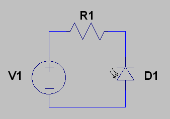

ich versuche gerade das Prinzip zu verstehen, welches hinter Photodioden
steckt. Den Wikipedia-Artikel dazu verstehe ich leider noch nicht
richtig. Ich habe mir daher mal ein paar Sachen selber zusammengereimt.
Kann mir da vielleicht jemand sagen, ob (und wenn ja wo) ich falsch
liege?
Bekannt ist ja: Eine Diode hat auf der einen Seite eine p-dotierte
Schicht und gegenüber eine n-dotierte Schicht. Im Grenzbereich hat sich
die Raumladungszone bzw. Verarmungszone gebildet. In dieser Zone sind
freie Elektronen aus der n-Schicht in Elektronenlöcher in der p-Schicht
gesprungen. Daher auch die alternative Bezeichnung "Verarmungszone" =
Zone mit wenigen freien Ladungsträgern. Betreibe ich die Diode in
Sperrichtung, wird diese Zone vergrößert, da ich quasi auf beiden Seiten
Ladungsträger aus der Diode "herausziehe".
Jetzt zur Photodiode - ich denke es mir folgendermaßen (dabei gehe ich
von einer in Sperrichtung betriebenen Photodiode aus): Photonen, die auf
die Verarmungszone treffen, trennen mit ihrer Energie die Elektronen
dort wieder von den Löchern ab. Da die Elektronen dann frei sind,
wandern sie in Richtung der positiven Spannungsversorgung U+ (d.h. durch
das n-dotierte Material). Da von U- weitere Elektronen nachkommen und
auch diese durch die Photonenenergie in Richtung positiver Spannung
getrieben werden (und sich nicht mit Löchern rekombinieren), kommt ein
konstanter Strom zustande (solange die Lichtenergie konstant bleibt).
Ist das soweit richtig?
Das es extrem vereinfacht ausgedrückt ist, ist mir klar...aber mir gehr
es erstmal um das Grundprinzip!
Danke für jede hilfreiche Antwort!

Es existiert ein elektrisches Feld innerhalb der Raumladungszone. Die
Photonen treffen auf ein beliebiges Elektron im Kristallgitter und
schlagen dieses heraus. Es werden ein Elektron und ein Loch generiert.
Durch das elektrische Feld werden Elektron bzw. Loch aus der RLZ heraus
transportiert. Ist das herausgeschlagene Elektron außerhalb der RLZ
kommt es wieder zur Rekombination.
Gast #2260031
Der letzte Satz ist etwas mißverständlich. Was gemeint war ist: Wird ein
Elktron außerhalb der RLZ durch ein Photon herausgeschlagen, kommt es
mit großer Wahrscheinlichkeit nach einiger Zeit wieder zur
Rekombination.
