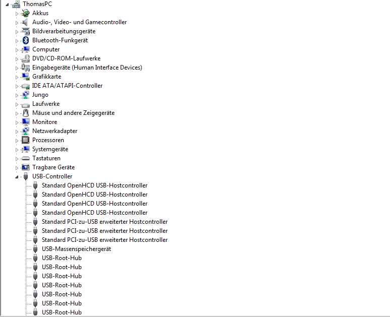

ich wollte mich ja schon seit längerem mit Mikrocontrollern befassen und
jetzt hab ich mich entschlossen das Pollin AVR Board zu kaufen. Gesagt,
getan-jetzt steht es hier. Allerdings würde ich es gerne testen, da ich
einen USB-RS232 Adapter benutze. Also beim Anschließen kommt keine
Meldung am PC, dass er irgendwas an der USB buchse hat.
Wie kann ich das Board jetzt am besten testen? Bei Pollin gabs dazu ne
HEX Datei aber ich hab ehrlich gesagt keine ahnung, wo ich diese datei
einfügen soll und welchen programmer ich bei WinAVR auswählen soll
(pAVR?). Ich hab jetzt nur ATmega8 und Attiny2313 da, aber die Testdatei
ist für den ATmega16.

von Bert 0. (maschinist)
Thomas S. schrieb:
> Also der USB-RS232 Adapter wird mittlerweile erkannt. Allerdings zeig er
> auf dem Arbeitsplatz nichts an, wenn der Adapter am MAX232N hängt. Wie
> das Verhalten an der ISP buchse ist weiß ich noch nicht, da ich das dort
> noch nicht drangesteckt hatte.
Hallo Thomas,
im Arbeitsplatz wird nie was angezeigt werden, eher im Gerätemanager:
Unter der Rubrik "Schnittstellen" wird höchstwahrscheinlich eine neue
COM-Schnittstelle erscheinen, wenn Du den USB-Adapter anschließt. Diese
COM-Nummer solltest Du Dir notieren.
Jetzt liest Du diesen Artikel:
http://www.mikrocontroller.net/articles/Pollin_ATMEL_Evaluations-Board
und wenn Du ihn verstanden hast, kannst Du ja mal AVRDude herunterladen
und probieren, ob Du damit den ATMega16 auf dem Pollin-Board ansprechen
kannst. Erster Test ohne etwas kaputt zu machen wäre, die ID des ATMega
erfolgreich auszulesen.
Gruß...Maschinist

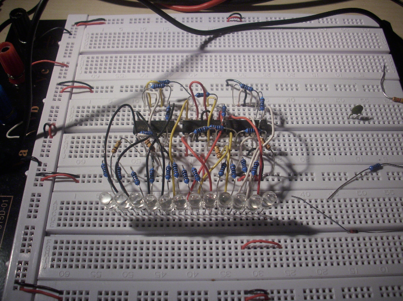

von Thomas S. (thomas_s74)
Das wollte ich hören. Ich hab hier noch ein paar beschriebene 24Cxx
EEPROMs aus alten TV Chassis. Ich könnte mal probieren diese auszulesen,
wenn das mit dem Pollinboard möglich ist. Welches Programm würdet ihr
denn für das pollinboard und Programmierung in C empfehlen?
Also wenns nicht um µC geht kenn ich mich denk ich mal schon etwas aus.
Auf dem bild sieht man ein peakmeter, das ich nicht irgendwo nachgebaut
hab sondern selber entworfen hab (die Schaltungen aus dem internet sind
unzumutbar, unregelmäßige Helligkeit, flackern,...) naja LM324N.

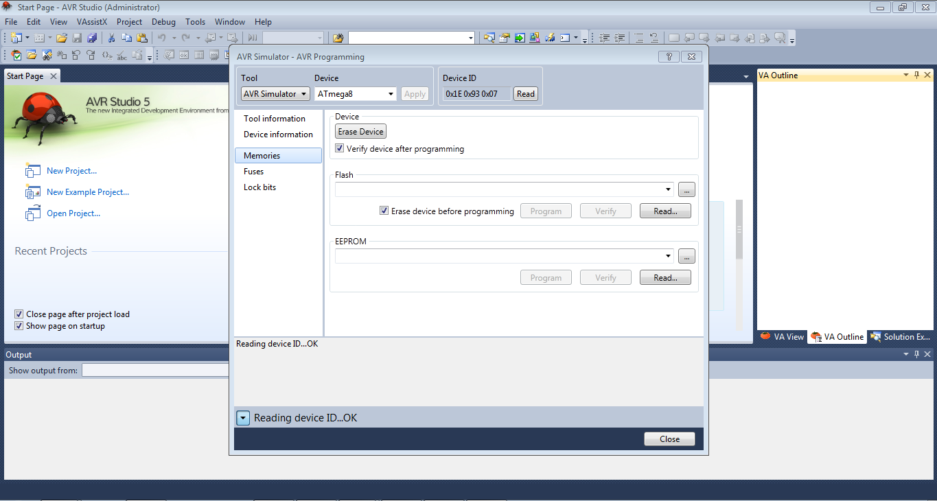

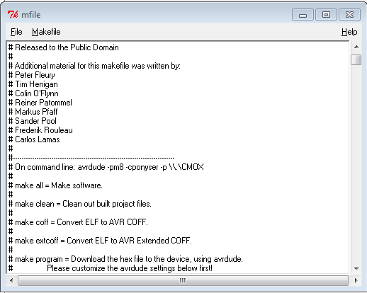

von Oliver J. (skriptkiddy)
Ganz klar den avr-gcc. Der ist im WinAVR-Paket dabei. Dazu noch das
AVRStudio. Flashen würde ich mit avrdude (bei WinAVR mit dabei).
Wenn dir AVR Studio mal irgendwann zum Hals raus hängt:
Es gibt noch Eclipse und Code::Blocks
Für die ersten Schritte nimm ruhig AVRStudio. Das machst es dir erstmal
einfacher.
Also nochaml zum mitmeißeln:
AVR-Studio installieren [1]
WinAVR installieren     [2]
Hier gucken             [3]
Hier gucken             [4]
Hier gucken             [5]
So ich hab jetzt AVR studio 5 runtergeladen und irgendwas vorsichtig
geklickt (natürlich ohne fusebits und andere wichtige sachen zu
verstellen) und ich weiß nicht genau aber ich meine ich hab gerade die
ID des Mega8 gelesen.
Nur irgendwie stört mich das "AVR simulator" auf dem screenshot. Ist das
jetzt eine Zufalls-ID oder die vom ATmega8 auf dem Board?
Avrstudio kann nicht mit deinem Board kommunizieren.
Viel Spaß beim Beta-testen.
Edit: wäre es nicht wichtiger mal zu testen, ob der Programmer
funktioniert?
Skript Kiddy schrieb:
> Ich komme mir vor, als würde ich vor ein Wand reden.,
Achso sorry, das ist anfang noch etwas schwer.
Soll das so wie im screenshot eingefügt werden oder mache ich das
falsch?
Und danke für die Hilfe. Ist echt nett (vorallem zu so später stunde).
nein nicht dort
Kennst du denn die kommandozeile nicht?
Mach mal folgendes:
(1) Windowstaste + R
(2) cmd
(3) enter
(4) avrdude -pm8 -cponyser -P \\.\COMX      X ist zu ändern
(5) enter
Gruß Skriptkiddy
Irgendwie geht das nicht.
COMX steht wie ich gesehen habe für RS232. Aber wenn ich RS232 nur übern
adapter habe, wie soll ich dann wissen welches COM das ist? Bei den USB
buchsen steht ja nichts.
Also bei mir kann ich im Gerätemanager nicht nach den COM ports gucken.
Ich glaub ich sollte doch lieber bei den OPVs, komparatoren, Timern, xor
Gattern,... bleiben :(
von Christian R. (supachris)
Der wird nur angezeigt, wenn der USB-Serial Wandler auch angesteckt ist.
Trotzdem egal, weil wie schon oft geschrieben, das mit solchen Wandlern
eh nicht funktioniert. Und wenn zufällig doch, dann so langsam, dass du
das nur ein mal machst und dann sein lässt, oder mit einem seriellen
Bootloader arbeitest.
