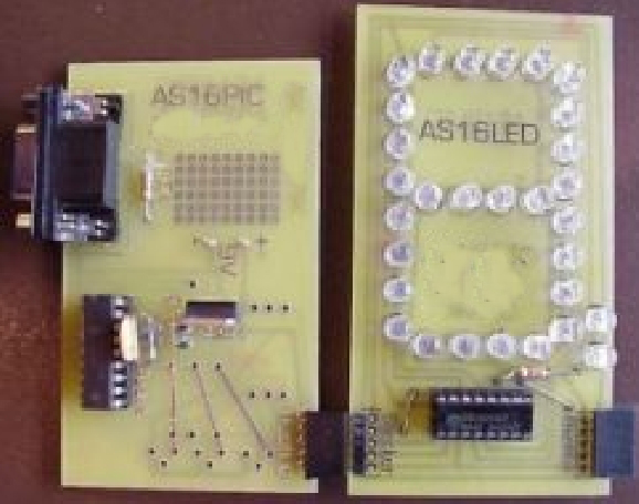

ich bin absoluter Neuling in Sachen PIC Programmierung. Habe schon
einige Wochen damit zugebracht, im Inet entsprechende Infos zu finden.
War auch schon auf Sprut.de, hat mir aber nicht wirklich weitergeholfen,
oder ich bin einfach zu blöde dafür. Einige Programmiergeräte habe ich
mir schon gebaut, und sie funktionieren auch.
So, worum es geht; ich habe im Inet eine Schaltung gefunden, nennt sich
Großanzeige. Die Steuerplatine wird mit einem 16F84(a) betrieben, Quarz
4,0 Mhz und RS232. Es können bis zu 10 Sieben Segment Module angesteuert
werden. Auf den Modulen 4094 Schieberegister. Hardwareseitig ist das
ganze schon fertig (HH:MM:SS), aber ......., das HEX File zeigt mir beim
programmieren ständig einen Fehler. Nun werde ich aus dem HEX/ASM
überhaupt nicht schlau.
Ich habe eine Stoppuhr (sehr sehr teuer), diese sendet ein ASCII
Protokoll, welches so aussieht: NNNCxxxxxxxHH:MM:SSxxx(CR). Nun würde
ich gerne diese Stoppuhr mit dieser Anzeige gemeinsam betreiben.
Benötigen würde ich vom Protokoll nur HH:MM:SS als
Sichtanzeigenerweiterung für Zuschauer.
Den Urheber der Schaltung bzw. HEX habe ich schon versucht ausfindig zu
machen, jedoch ohne Erfolg.
Wäre nett, wenn mir hierbei jemand helfen bzw. Unterstützung geben
könnte.
Grüße aus Hockenheim

von mirrored-seven (Gast)
Aber selbstverständlich,
zum programmieren nutze ich IC-Prog 1.06B sowie das Programmiergerät von
"http://elektronikbasteln.pl7.de/pic-programmer.html";. Wenn ich das hex
file lade und auf "programm all" clicke ist die Software kurz am
arbeiten, dann erscheint "Error, Verify failed at address 0000h!" Wenn
ich aber ein anderes hex-file nehme und unter den gleichen Bedingungen
(Einstellungen) selbigen PIC beschreibe, erhalte ich keine Fehler.
Alternativ probierte ich den Programmer von
"http://www.bobblick.com/techref/projects/picprog/picprog.html"; mit der
Software WIN PIC Programmierer von DL4YHF. Sobald ich das hex-file
geladen habe und auf "programmiere alles" clicke, ist die Software
wieder kurz am arbeiten, dann erscheint auch hier "FEHLER:
Programmierung ging schief!" Aus den grünen Zahlen und Zeichen, (ich
nehme an, dass dies hex formatierung ist) werden folgende Zeichen rot:
287F 3EFF 3EFF 3EFF 2805 00A3 0803 00A2
2039 0812 00B1 2039 0812 1FB1 2810 281B
300B
der Rest bleibt grün. Was auch immer das zu heißen hat.
Wenn ich den Paralell Programmer sowie die Software "PBrennerNG" von
Sprut verwende, ich dann verschiedene Szenarien durchprobiere folgende
infos:
compare PIC with ANZ8RE.HEX: --172 Errors in Programm --0 Errors in ID
--0 Errors in EEprom --0 Errors in Config
Ein "write HEX-File into PIC" ist nicht möglich.
Ich habe mir mal die Mühe gemacht, das Hex-File zu disasamblen (siehe
*.doc File) aber daraus werde ich einfach nicht schlau. Habe auch die
"möglichen" Fehler im *.doc File markiert, um den Sinn zu verstehen,
aber ohne Erfolg. Ich scheine einfach zu doof dafür zu sein.

von Jochen (Gast)
Hallo Sebastian,
habe eben einen 16F84A-04 mit deinem hex-File problemlos beschrieben.
Programmer PIC-Kit2 mit original Brennersoftware.
Das Problem liegt irgendwo bei dir.
Das hex-File ist definitiv i.O.
Jochen
